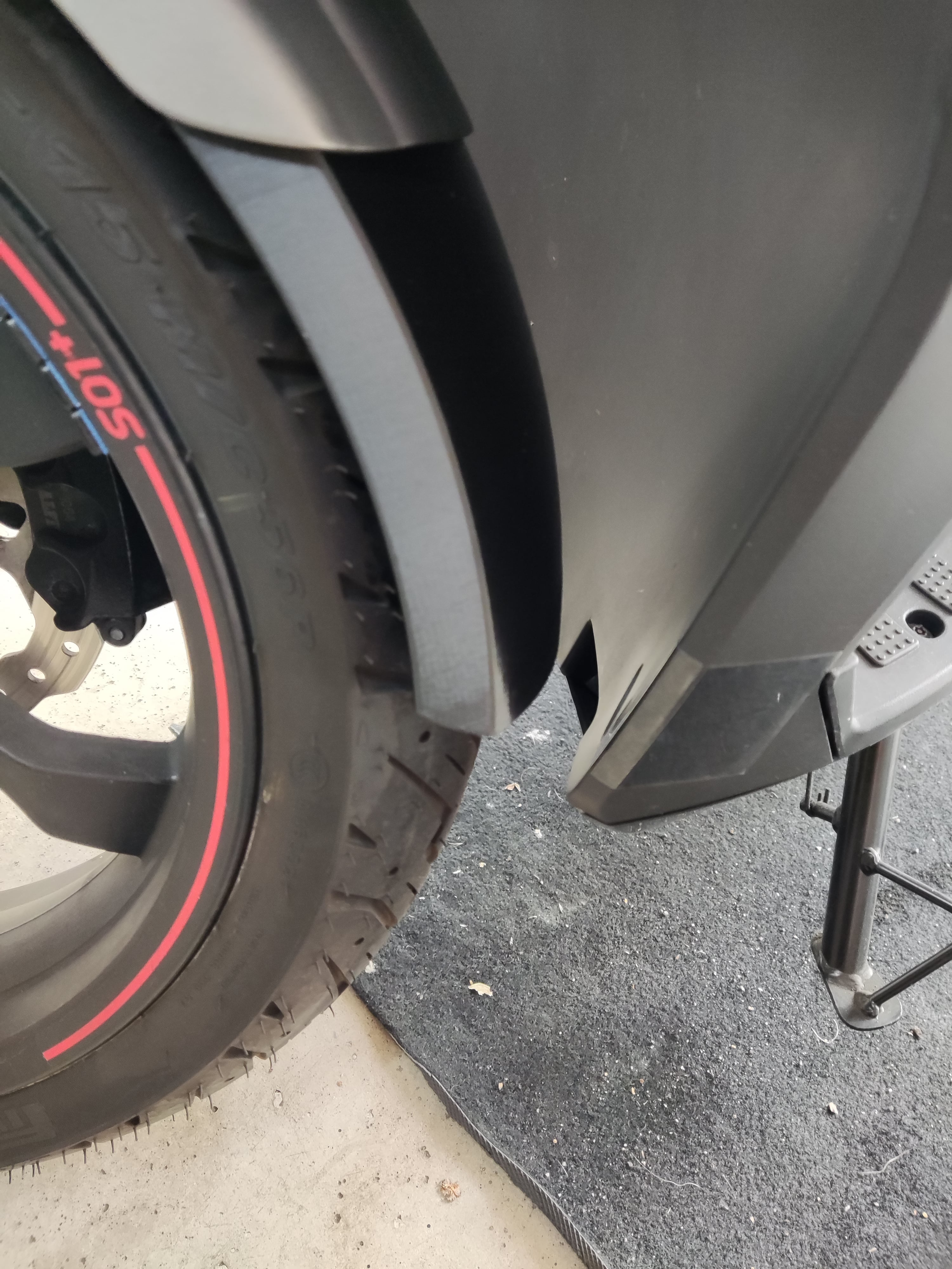

Sieht gut aus. Aber ich sehe gar keine Schraubenköpfe oder Muttern. Hast du das nur geklebt? Womit?
sloodown
Beiträge: 93
Registriert: Do 14. Okt 2021, 15:53
Roller: Silence S01
PLZ: 41515
Re: Spritzschutz Vorderradfender

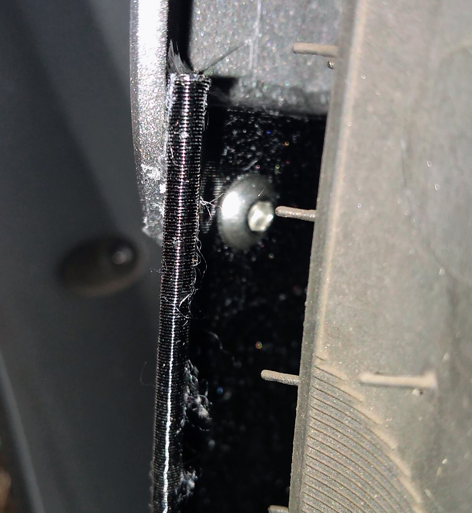

Beitrag von sloodown »
Ist geschraubt, die provisorischen Schrauben sind aber so hässlich wollte keinem antun. Ich habe mir schöne schwarze bestellt hoffe die kommen bis Ende der Woche damit es vernünftig ist.

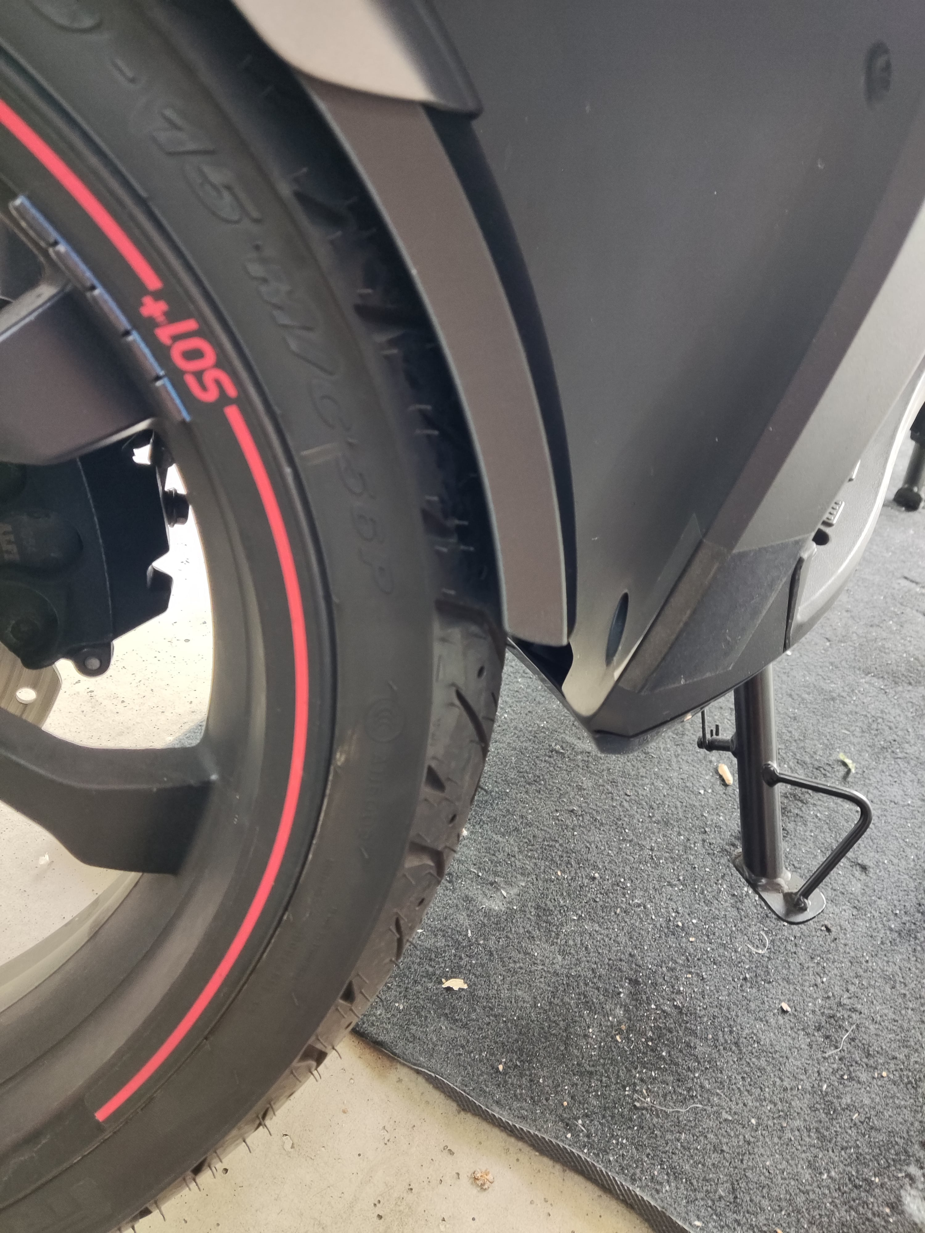

Goto Dengo hat geschrieben:
Mo 25. Jul 2022, 17:57
So extra für dich, jetzt kann ich es zeigen.

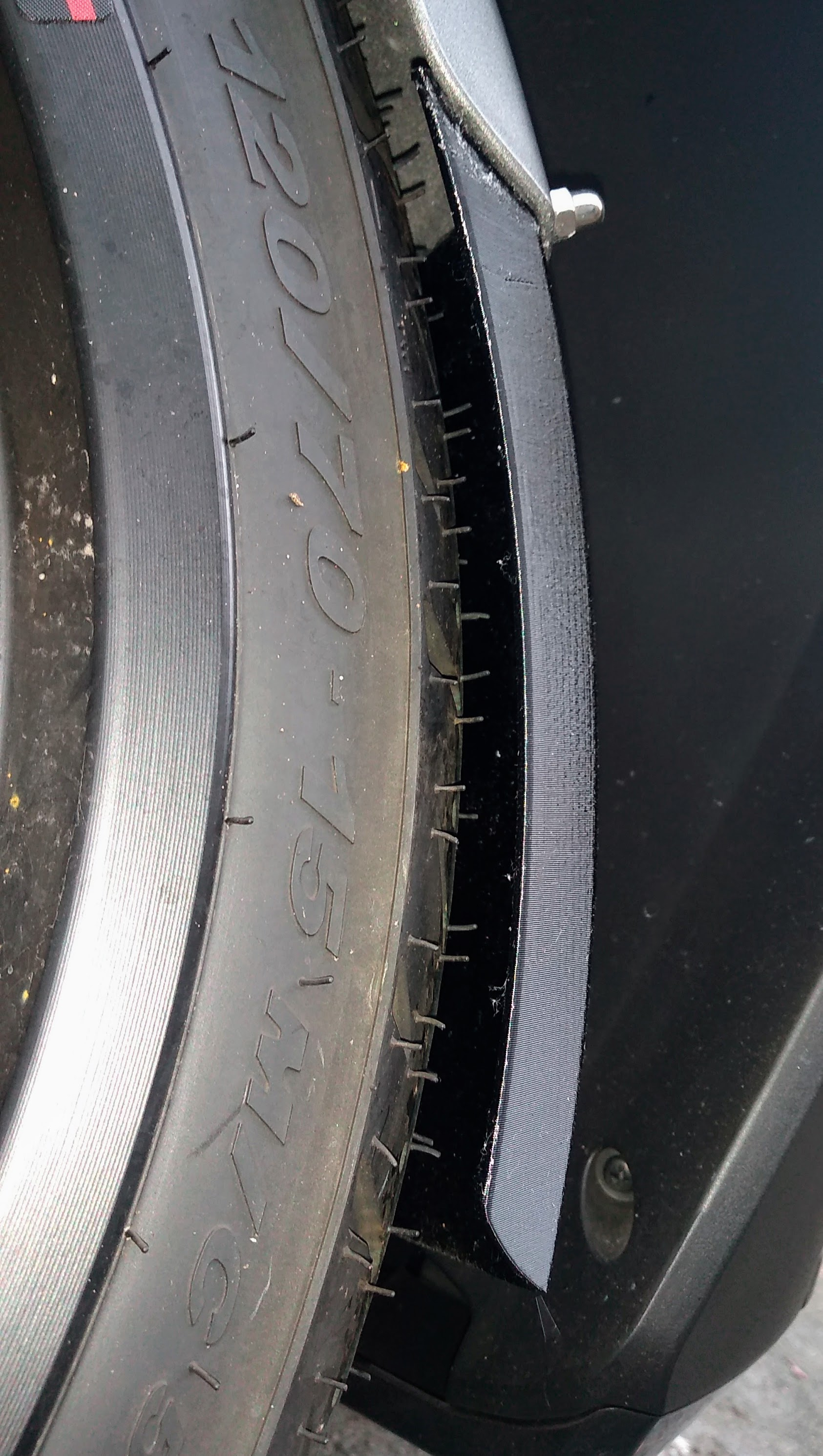

Beitrag von Sulm01 »
Mi 15. Jun 2022, 22:51
Sooo, hier ist die STL-Datei:
https://www.printables.com/de/model/226 ... mo-electri
Vielen Dank an @Pfriemler für's Testen!

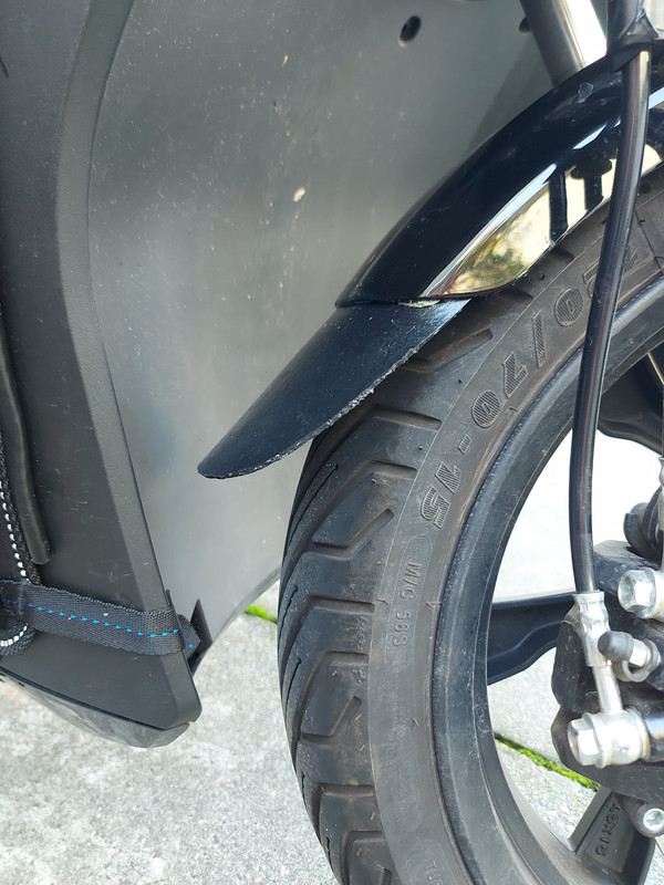

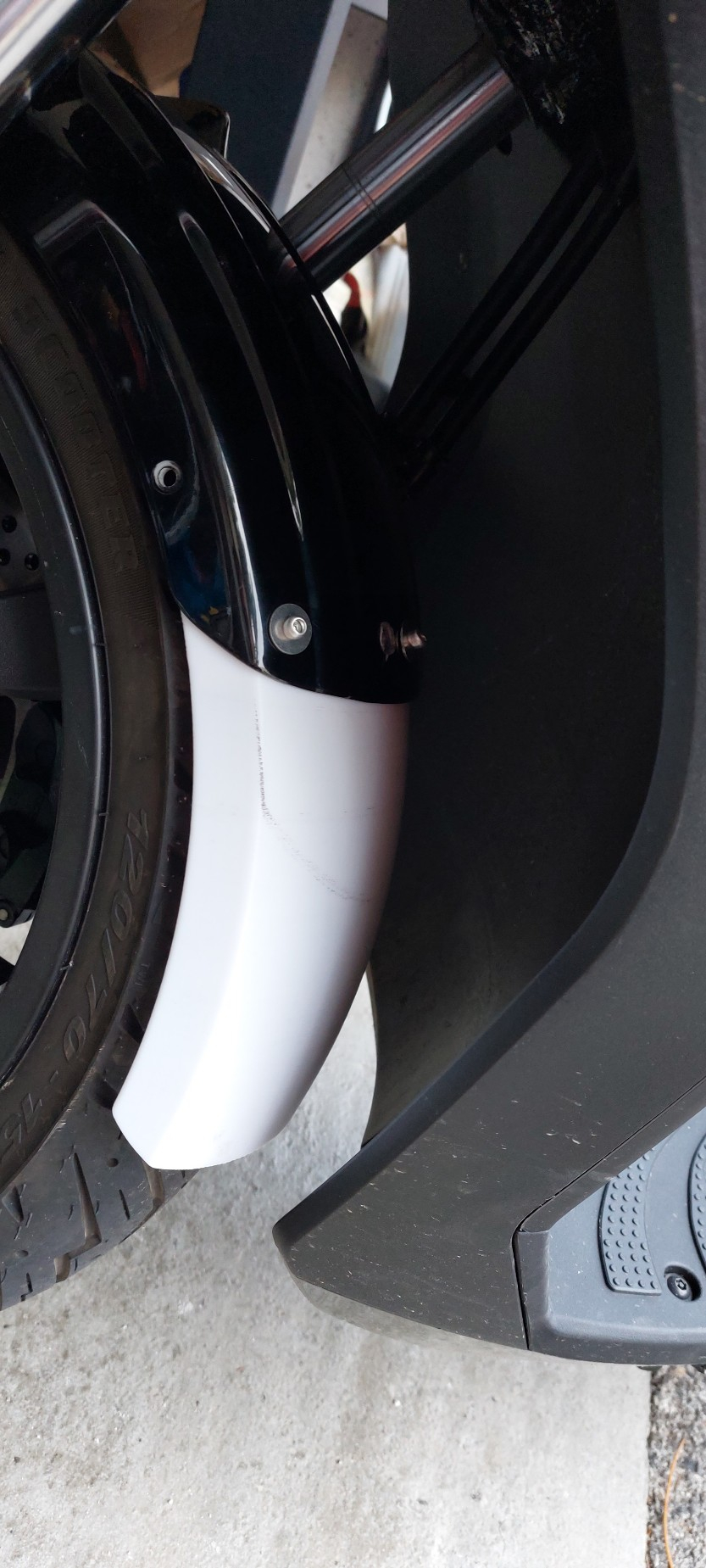

ebenso vielen Dank fürs Teilen der Datei! Ein Freund hats mir gedruckt und ich habs dann mit 3 St. 4x20mm Nieten und je 2 Beilagen angenietet. Das Loch an der Seite ist das Überbleibsel des vorher montierten 17" Fenders, der aber beim Bremsen/Einfedern am Reifen lautstark geschliffen hat.
Gruss
Gerald
Originalfarbe
Nach Sprayen

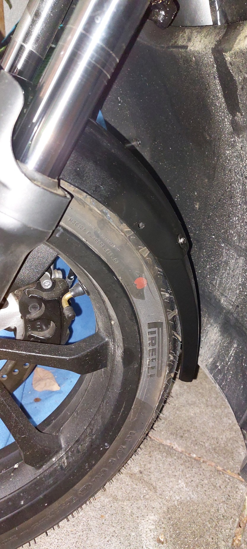

Beitrag von Sannitz »
So habe ich es gemacht. Ein 3 CHF Stück Weichgummi, das ich ausgeschnitten und aufgeklebt habe.
edit: Jetzt können Sie das Bild sehen

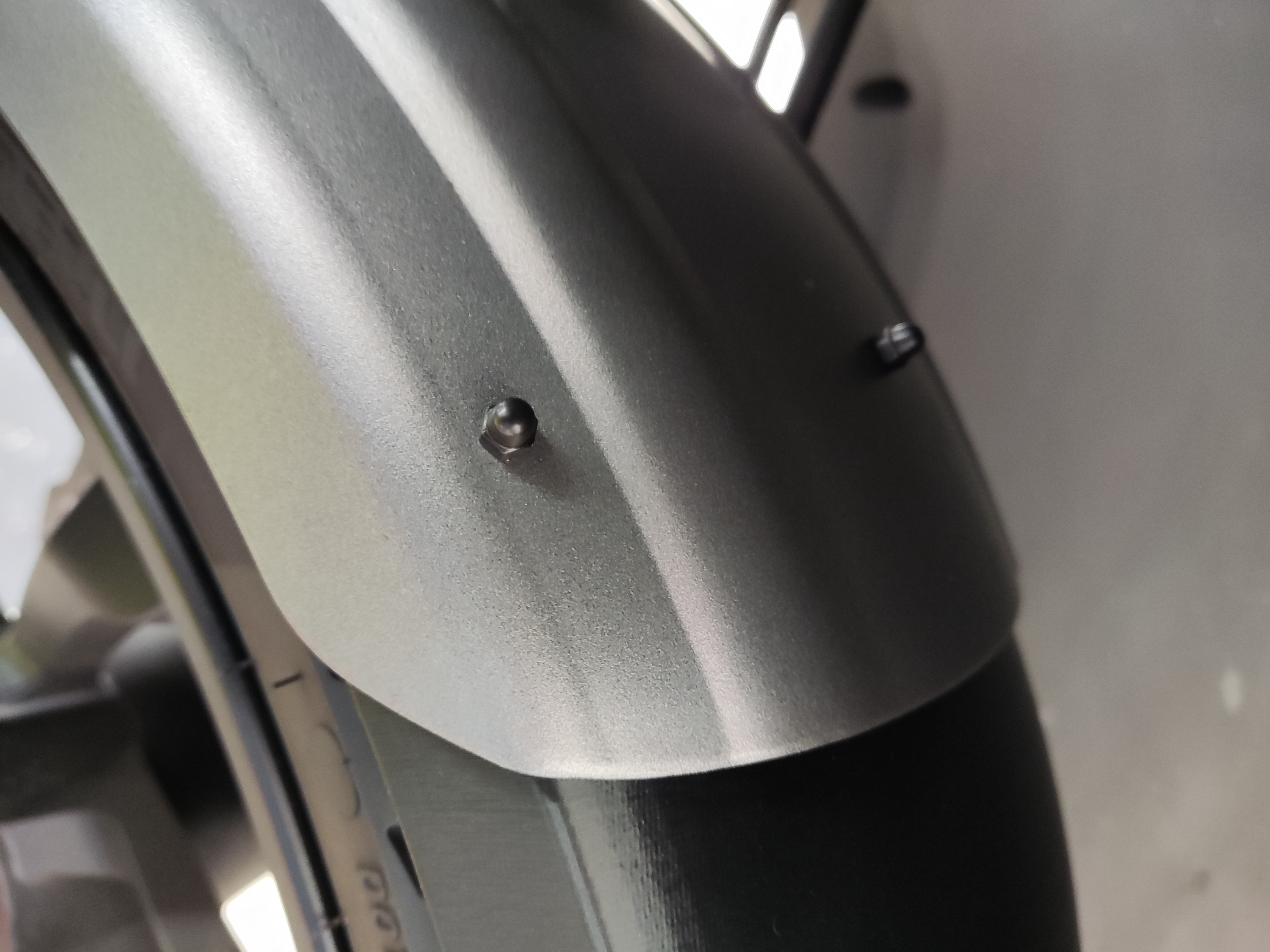

Beitrag von e-babe »

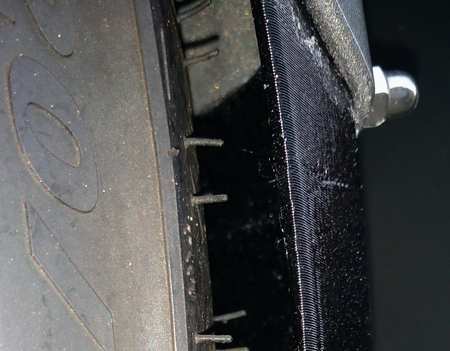

auch bei meinem Silence sind Kotflügel und Kotflügelverlängerung eine innige Verbindung eingegangen.
Dafür sorgen drei Flachkopfschrauben (Innen6kant M5x12), 3 Hutmuttern und drei Scheiben (5,3 x 10 x 1), alles aus Edelstahl.
UHU HART KUNSTSTOFF Spezialkleber klebt und auf der innenliegenden Fuge liegt eine extra Kleberwurst, damit Wasser und Schmutz nicht eindringen können.
Im Vergleich mit anderen hier habe ich die Verlängerung weiter unten montiert. Mir scheint, das ist immer noch ausreichend "safe", also stabil und bietet mir ein wenig mehr Spritzschutz.
