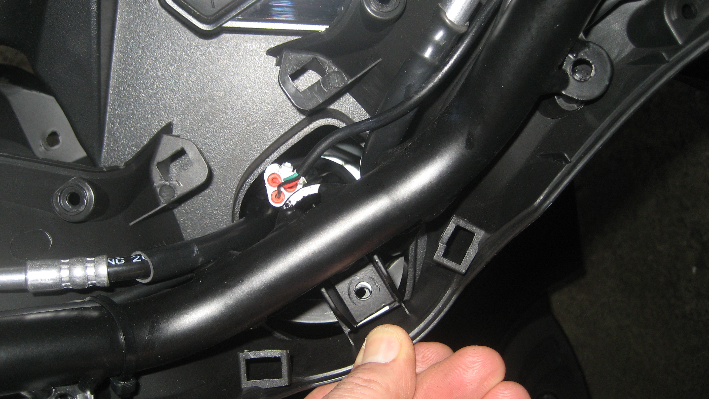

ich hab vor ca. einem Jahr meinen Gasgriff wegen einer anderen Sache abgebaut, zerlegt, wieder zusammengebaut und wieder angeschlossen - ich weiß nicht warum, aber seitdem ist das Wackeln bei mir weg. Ich wollte damals auch "das Potentiometer" wechseln - da ist kein Poti verbaut, sondern ein Hallgeber (wohl übrigens bei fast allen Fahrzeugen mit "drive by wire").

Oh ja, das weiß ich noch ganz sicher (Sch... Arbeit): Nämlich drei - rot (+5V), schwarz (0V, GND) und grün (Hall throttle position) ca. 0,8 bis ca. 4,3 Volt
