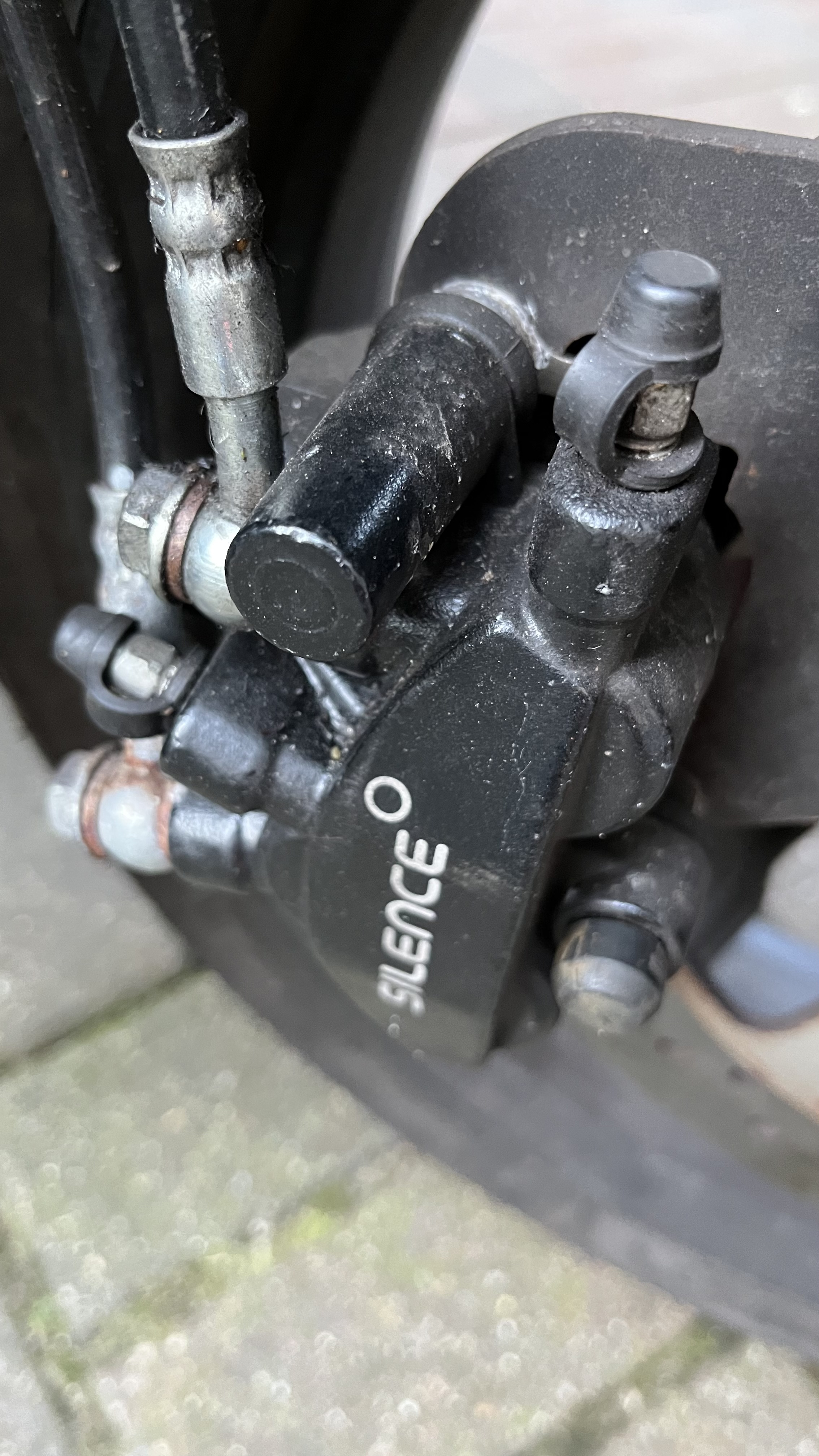

das hat aber alles nicht das Geringste mit einer hydraulischen Scheibenbremse am Mopped zu tun.
Können wir diesen Schwachsinnsvergleich mit Handbremsen bitte mal beenden?
Leute mit nichtmal Halbwissen verwirren hier mit völligem Unsinn Fragesteller gänzlich ohne Fachwissen. Was soll das? Ja, Handbremsen können festfrieren aber das ist einfach ne andere Baustelle!
Das hier ist ein festgegammelter Bremssattel!
Norbert

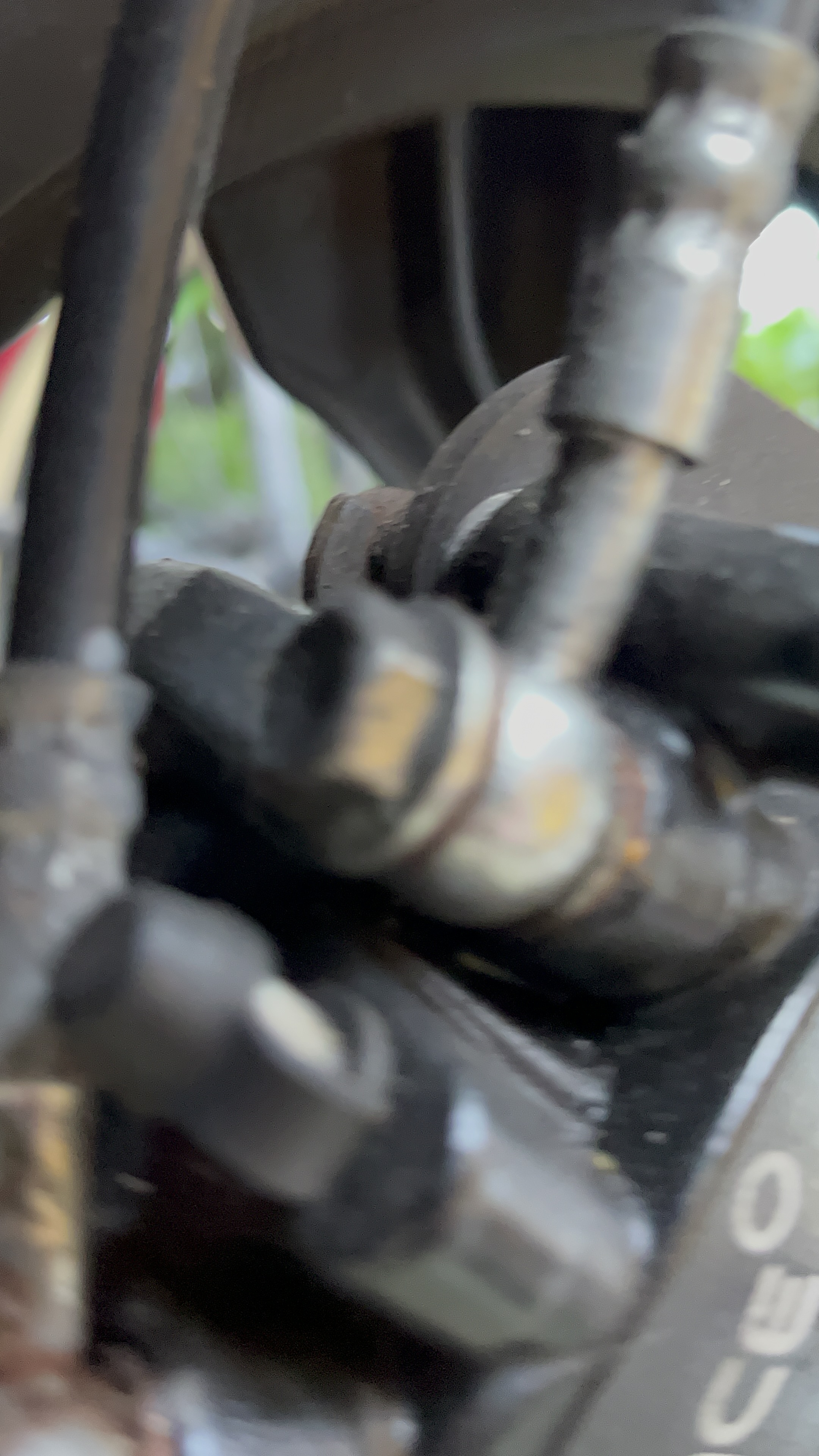

Bremssattel ansehen Kolben, Beläge und Führungen gangbar machen und das war’s!

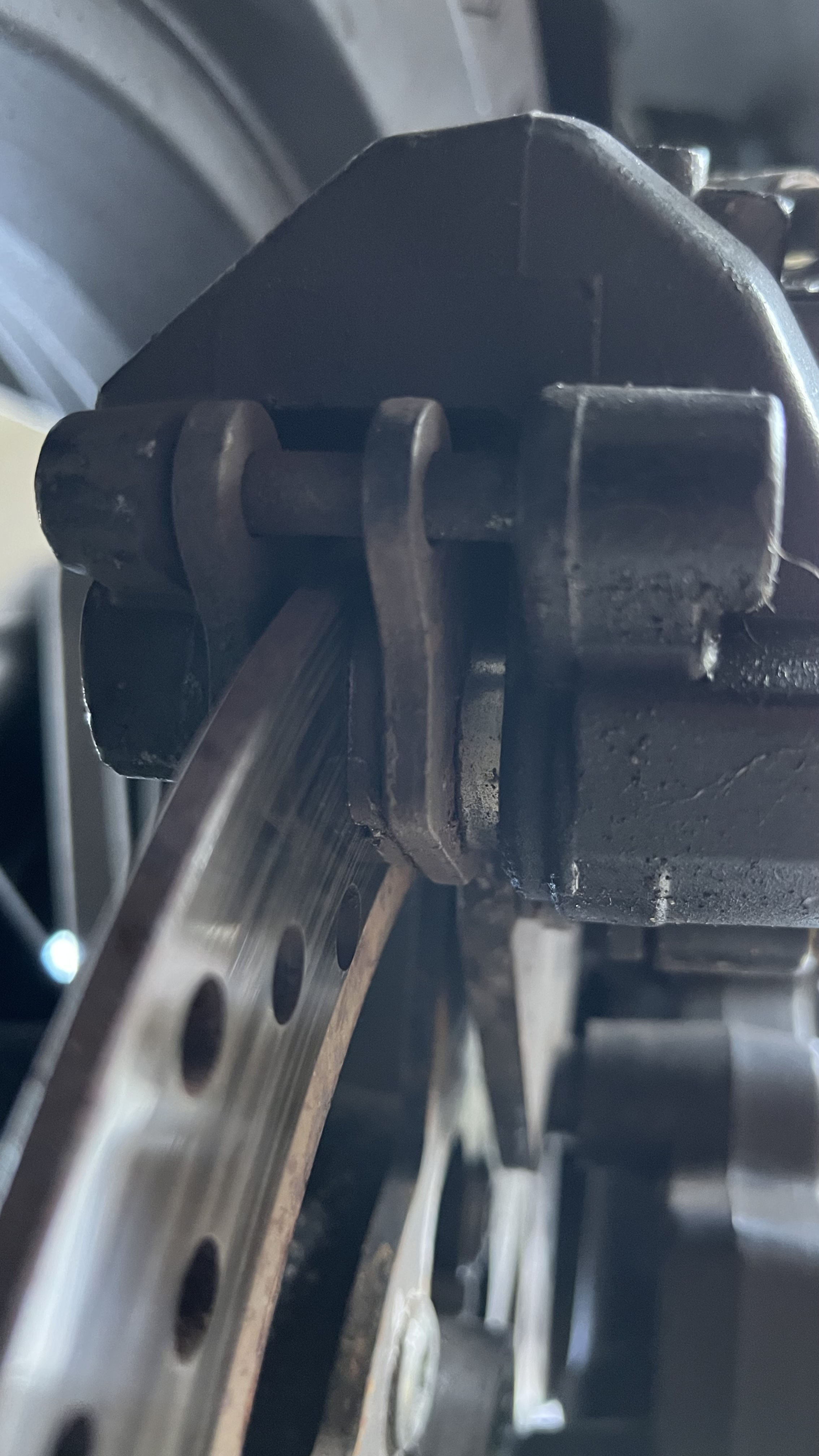

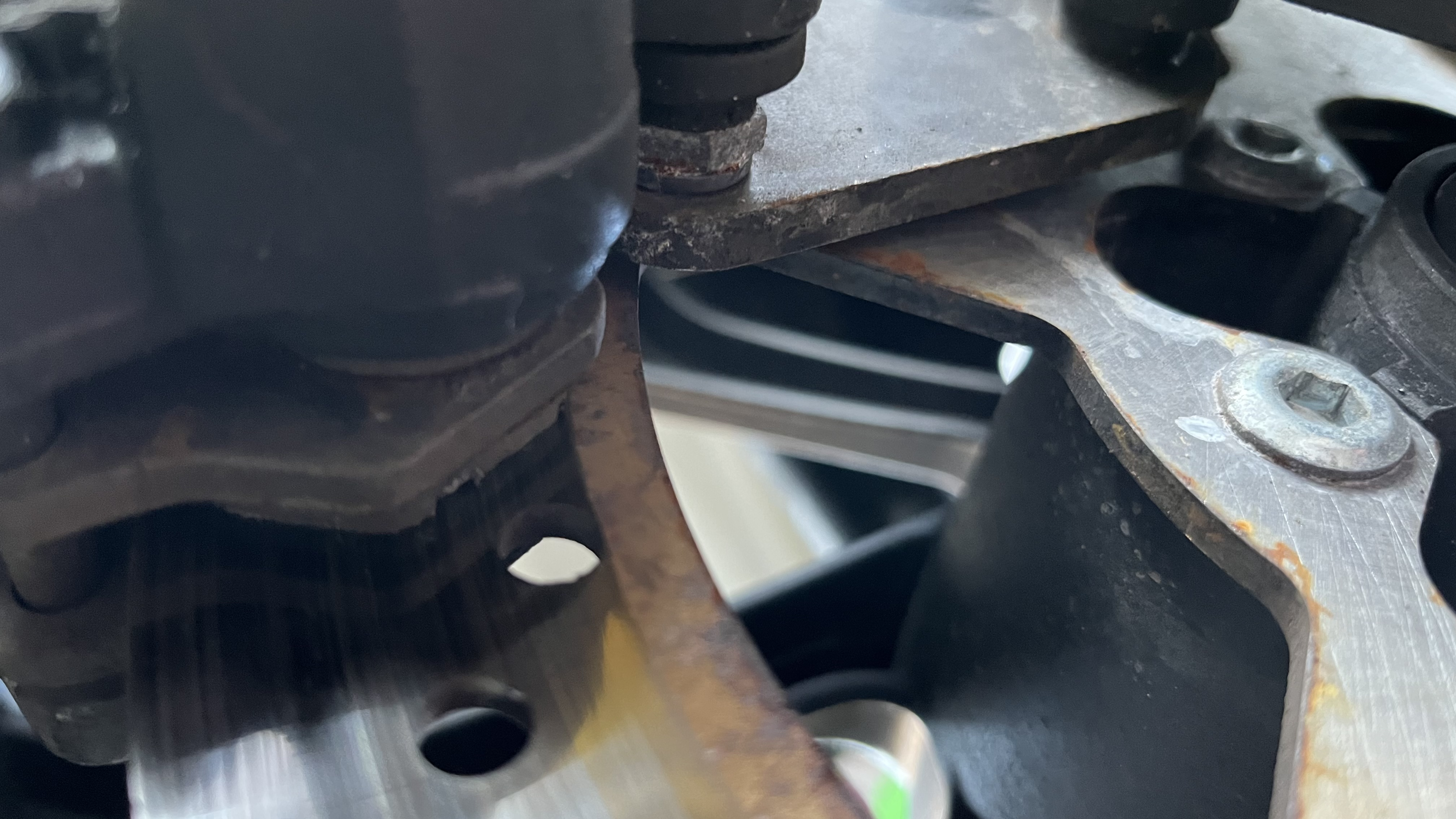

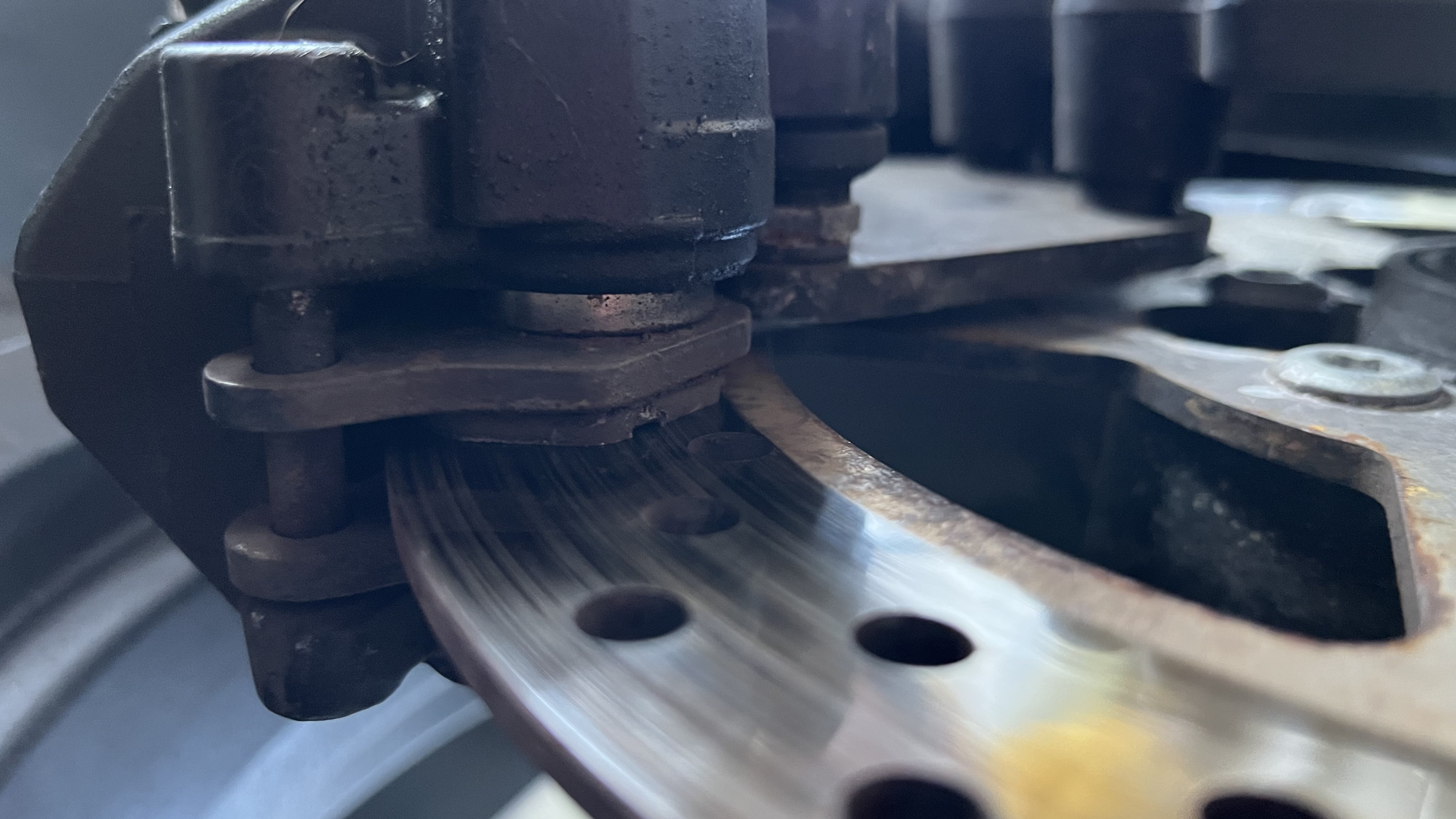

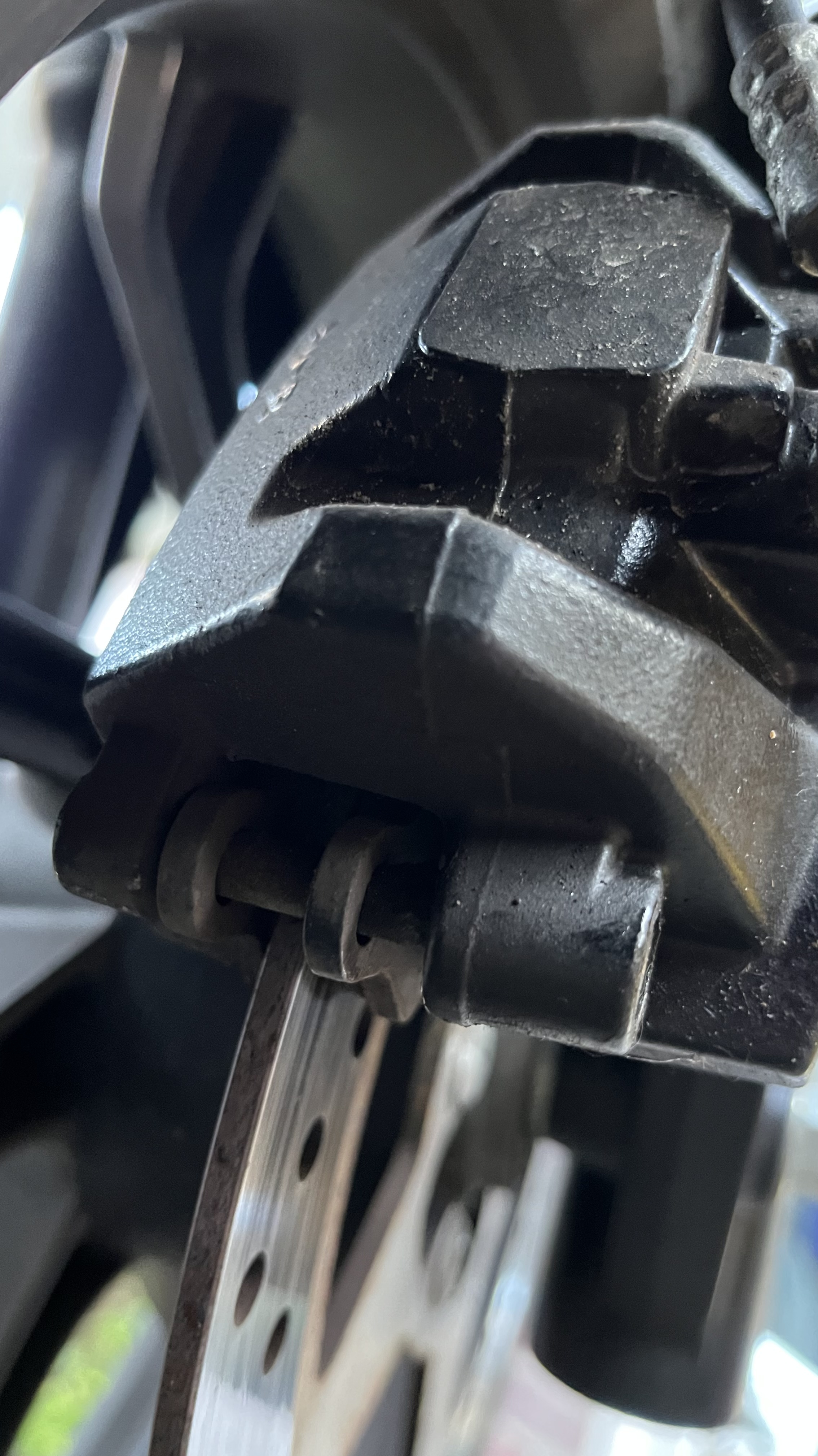

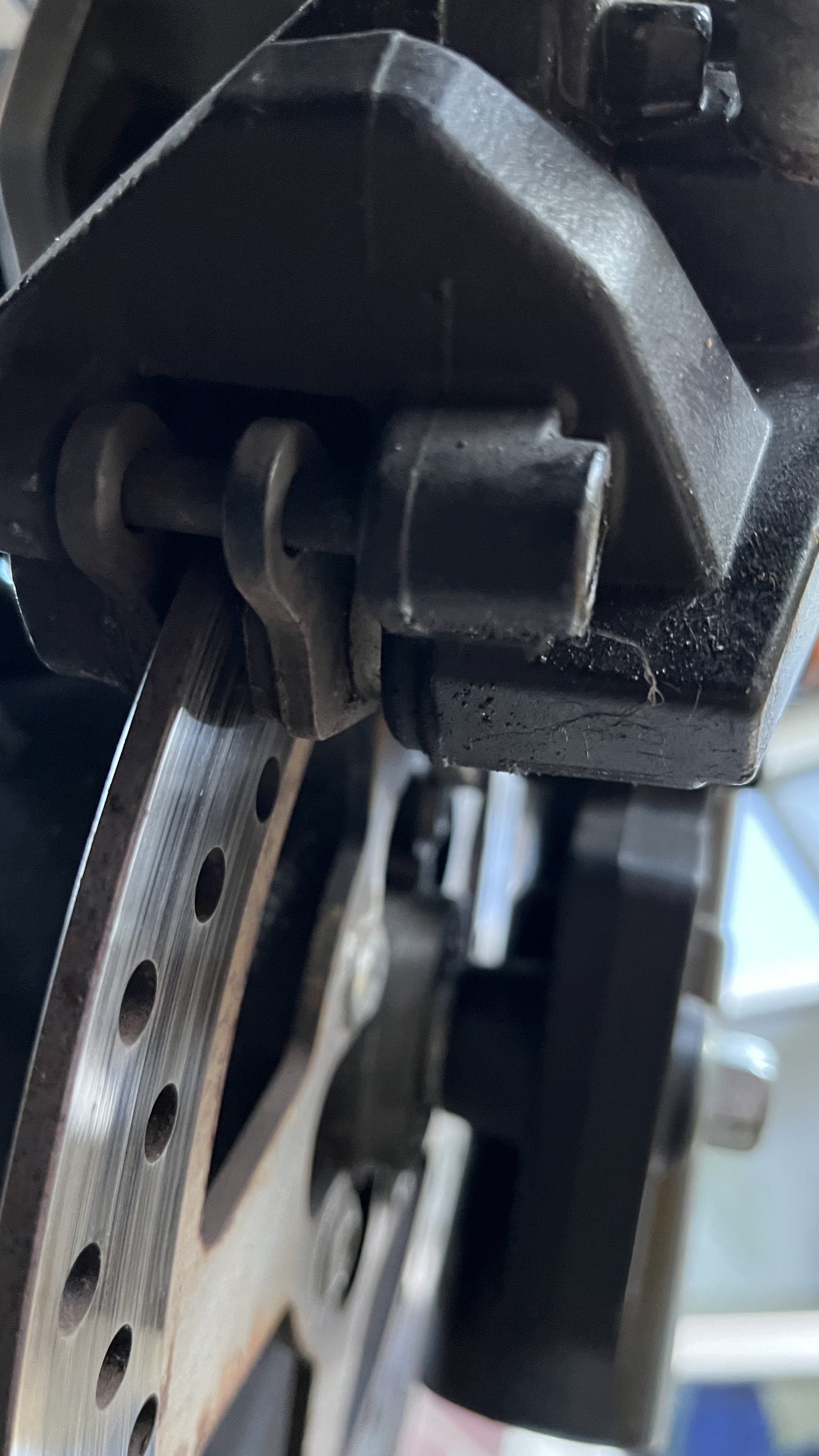

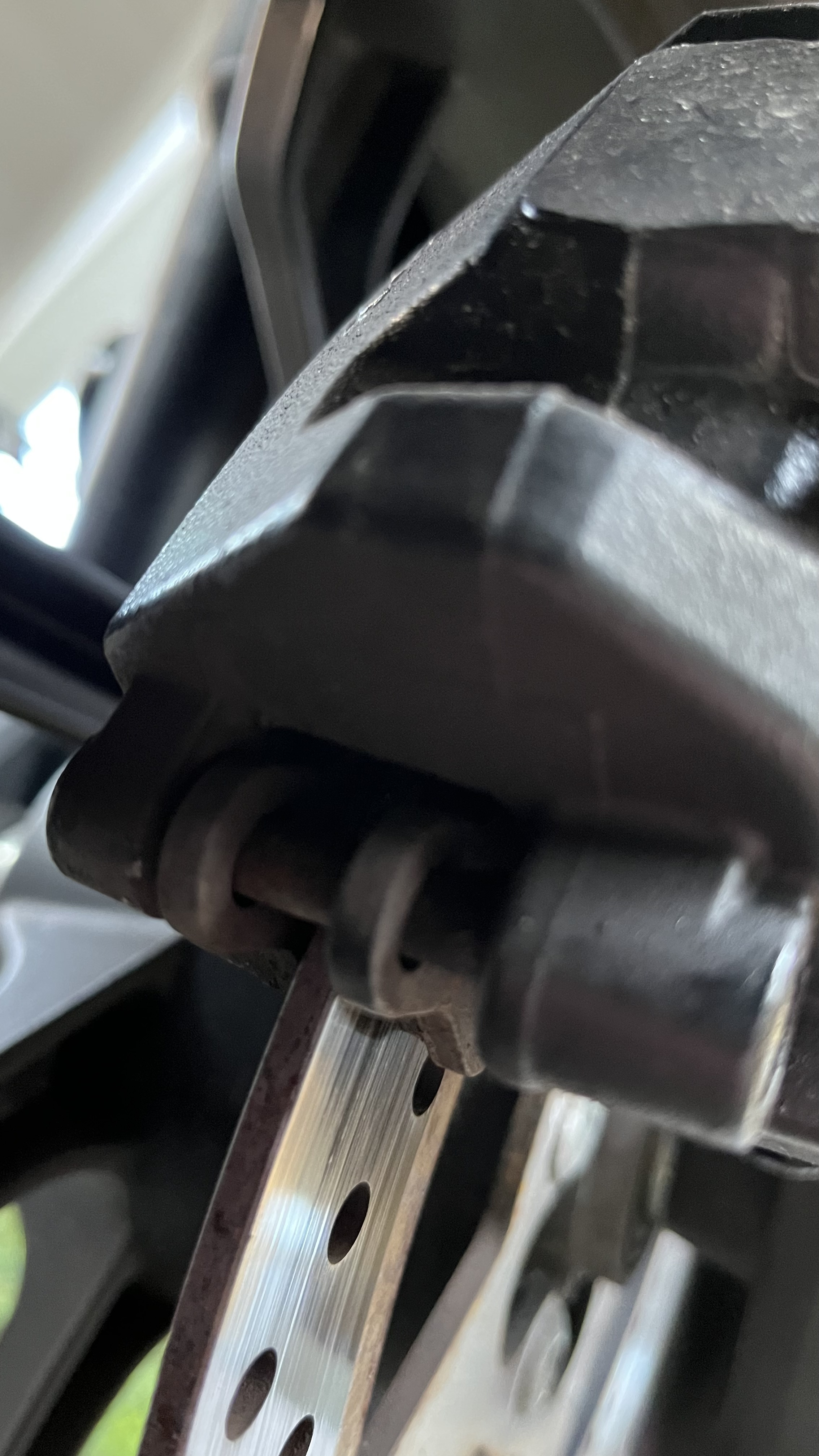

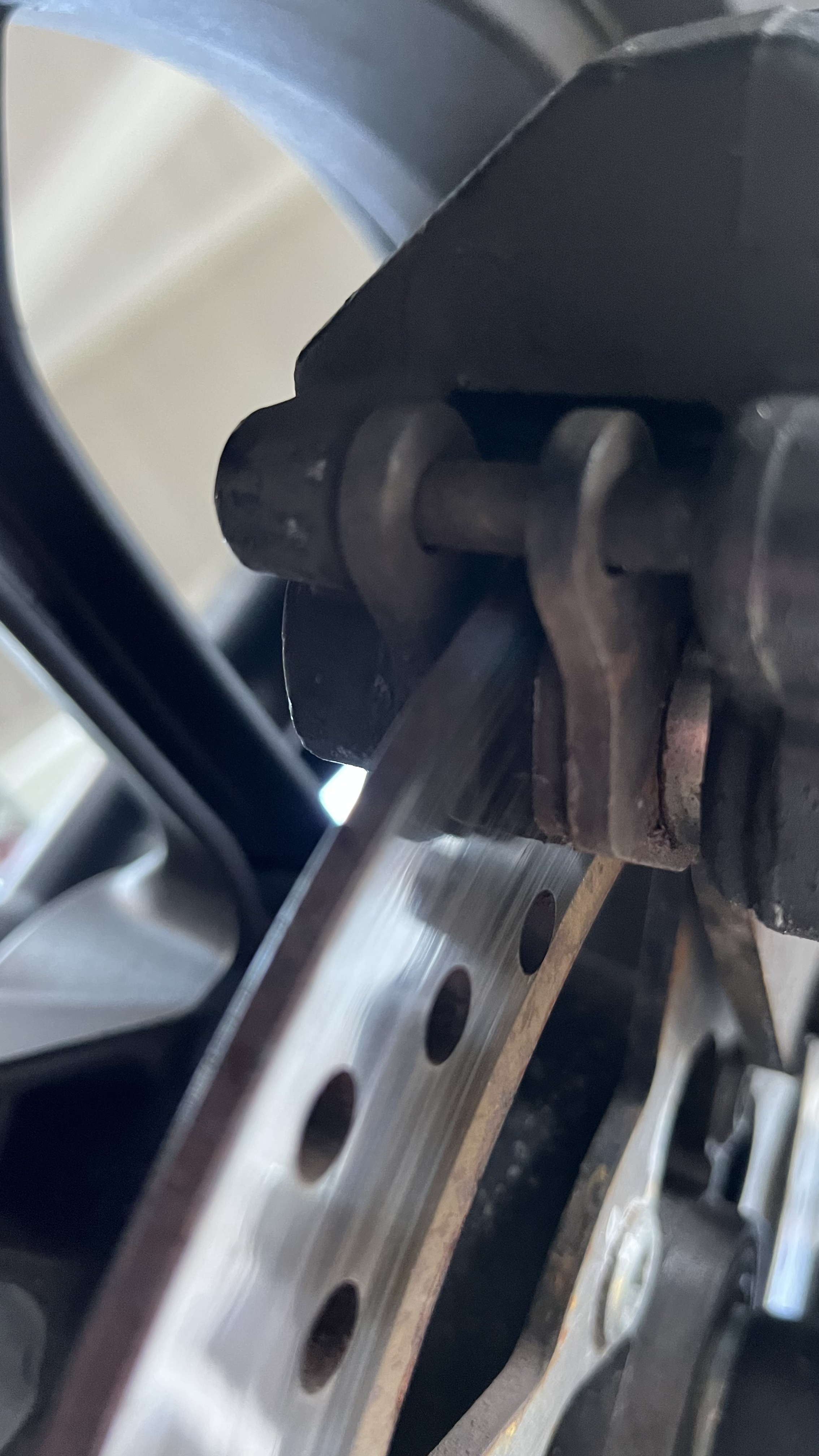

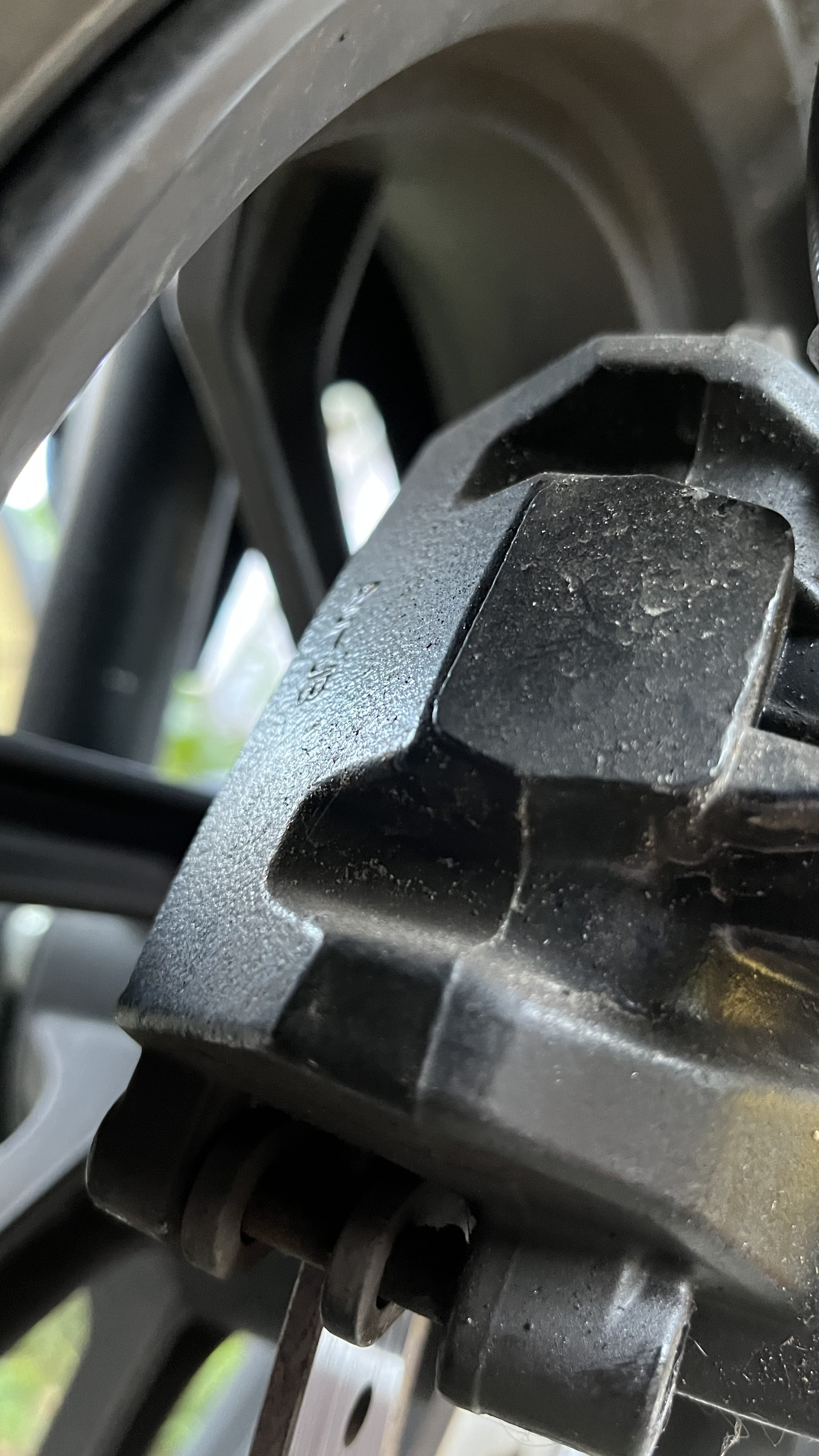

die Führungsbolzen der Beläge sehen sehr rottig aus. Auf diesen Bolzen müssen die Beläge gleiten, damit sie sich nach der Bremsung wieder lösen können und nicht verkanten oder dergleichen.
Im PKW Bereich hatte ich auch schonmal dergleichen. Das muss, wie Norbert und Manfred schon richtig sagten, zerlegt, gereinigt, entrostet und gefettet (nur die Führungsbolzen ganz leicht) und wieder zusammengesetzt werden.
Die Bremskolben gehören natürlich ebenfalls überprüft.
Danach ist Ruhe im Karton.
Sowas sollte auf jeden Fall im Rahmen eines Service/Inspektion von der verantwortlichen Werkstatt erkannt und behoben werden.
