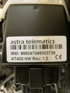

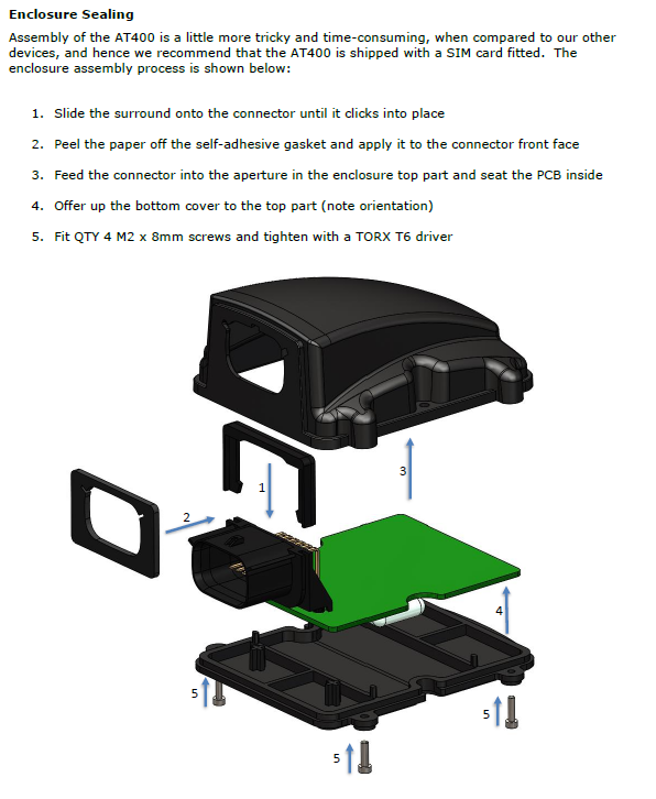

Ich hatte mir mal das Manual vom AT400 heruntergeladen. Dort steht:
Das Modul selbst ist verschraubt.
Ist der Roller ausgeschaltet, sendet das Modul Daten im Minutentakt, daher die kürzere Lifetime von 5-6 h.Battery Life: 8 hours continuous operation
4 days operation in hourly update mode

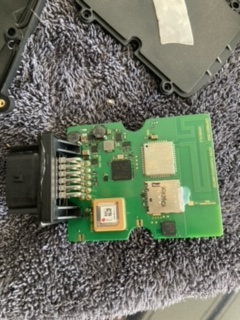

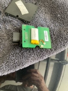

So hab’s versucht!
Modul ausgebaut, zerlegt internen Akku abgeschlossen und nach kurzer Zeit wieder angeschlossen! sim Karte ist verklebt. Die beiden Leuchdioden leuchten, zeigen die Betriebsbereitschaft an! Kein ersichtlicher Fehler! Alles wieder zusammengebaut! Keine Anmeldung möglich! Wieder zu Silence gemailt! Bitte warten! Mit meinen Silence Techniker in Verbindung gesetzt! Dieser wird morgen schauen was sich machen lässt!
Lg Manfred77
Lg Manfred77

Danke, dass du da so intensiv dran bist! Ich hab mich noch nicht über's Zerlegen getraut. Sieht ja sehr danach aus, dass die Hardware keine Probleme hat - war auch meine Vermutung, da mein Roller auch in der Garage gestanden ist, wie die Verbindung verloren gegangen ist (dort stehe ich schon immer und hatte immer guten Empfang). Es wird bei mir auch die Umgebungstemperatur (kommt IMHO vom Astramodul) am Tacho korrekt angezeigt.
Was genau sagen die LEDs (s.a. weiter oben)? GSM-Verbindung gut? Flash @ rate 1 per 2 sec GSM registered on network ...
Oder ist Silence einfach der Mobilfunkvertrag mit Österreich abgelaufen? (k.A. wie diese M2M-SIMs vertraglich angelegt sind ...?)
Ich bin dzt. in Kontakt mit G-Electric (= "Silence Austria") Wr. Neustadt - die würden sich das direkt in der Werkstatt anschauen. Ich warte aber noch ab, ob hier weitere Erkenntnisse eintreffen - vielleicht kann ich mir den Aufwand sparen (ist ja bei mir auch nicht um die Ecke - in Wien direkt gibt es ja dzt. noch keine offizielle Silencewerkstatt bzw. einen Store).

Hi Lukas!
Da du die SIM angesprochen hast- habe ich mir auch schon gedacht?
Die Leds zeigen das an, was in der Beschreibung steht und das müsste OK sein.
Ich bin auch mit dem Techniker von G -Electric Wiener Neustadt in Verbindung!
Habe ihn telefonisch erreicht. Er hatte heute den ganzen Tag Fahrzeuge zugestellt und war nicht Vorort.
Er sagte, er werde sich das morgen anschauen. Wir telefonieren morgen miteinander!
Schauen wir was herauskommt?
