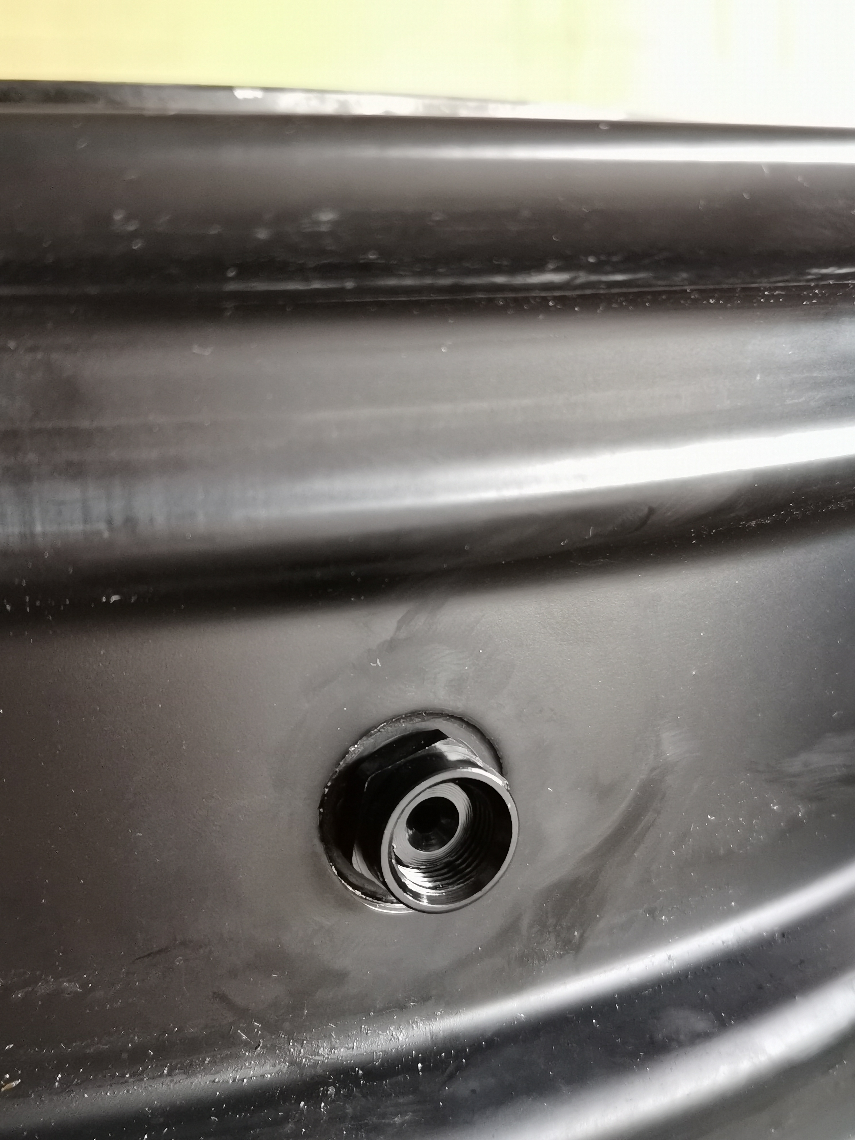

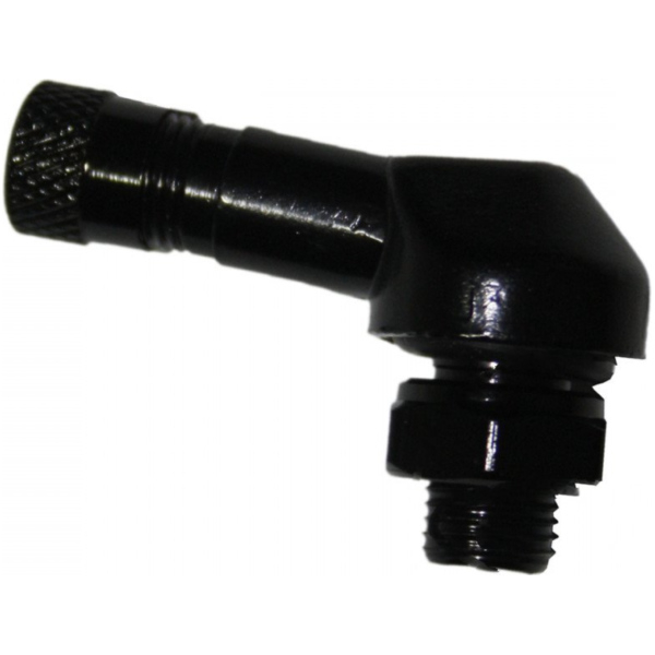

sloodown hat geschrieben:
Do 7. Jul 2022, 16:56
Das passt so die Mutter muss mit der Zentrierseite zu Felgeninnenseite (Als der Sechskant zum Reifen) zeigen, die Mutter sollte ungefähr bündig mit dem Ventil abschließen. Schick mal ein Foto wenn die Mutter verbaut ist.
Der Mechaniker vom Reifenservice meinte: nicht machen. Ich verstehe ihn. Die Mutter gehört andersrum, ich weiß, aber das löst das Problem nicht, es schaut einfach zu wenig Gewinde raus:
Silence S01A, seit Okt. 2020
Mein Winkelventil sieht optisch so aus wie auf dem Foto. Ich bin im Urlaub und kann deshalb nicht nach der Verpackung schauen.
