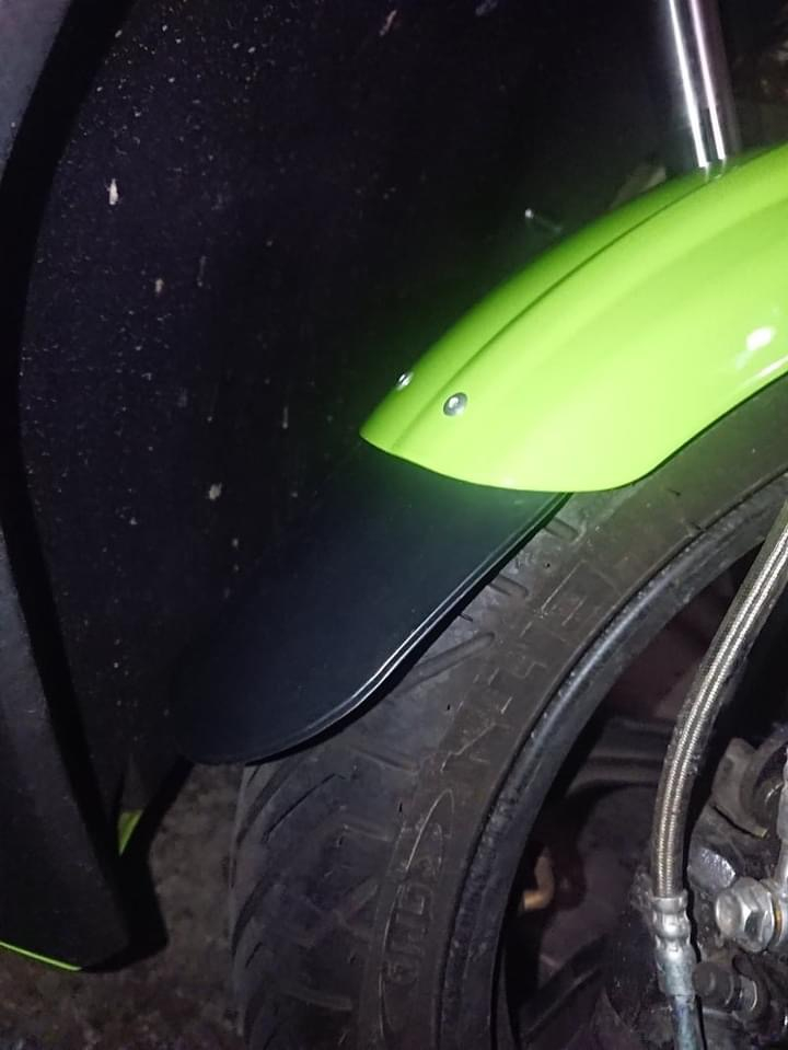

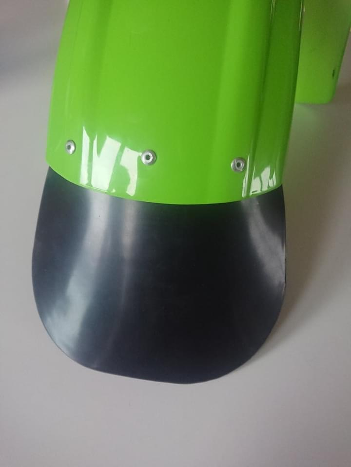

In der französischen Silence Facebook Gruppe hat jemand u.a. zum Schutz des Akkus diesen Schmutzfänger am Vorderrad angebracht:
https://www.amazon.de/Schmutzf%C3%A4nge ... B008F5RWM6
