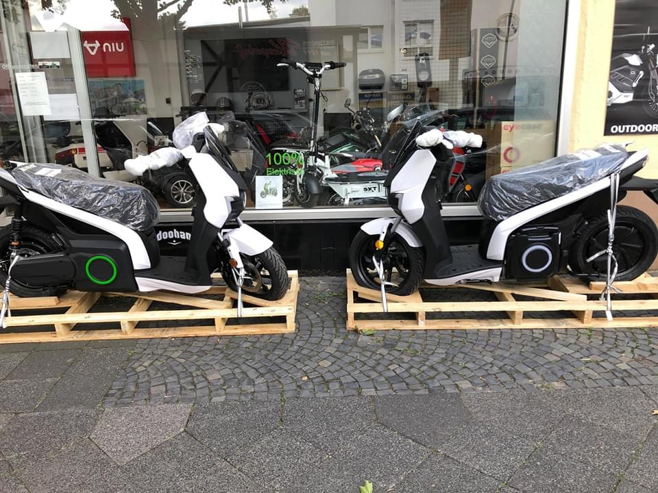

Moin Olli,
deinen Roller habe ich gestern schon bei Facebook vorm Ladenlokal gesehen
Gute Fahrt und viel Spaß!
David
