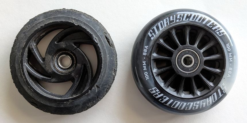

Soo, es hat eine Weile gedauert, bis ich alle Teile zusammen hatte, aber jetzt kann ich was zeigen:
Zunächst habe ich mir zwei Ersatzräder für Stunt-Scooter gekauft, speziell diese hier:
https://www.amazon.de/dp/B0CS6XRBZ6
Die kommen von den Maßen her auch schon echt gut hin:

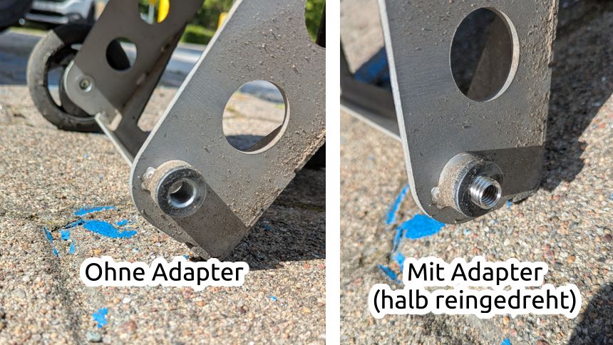

Problem 1: Die Achsenbohrung der Stunt-Scooter-Räder hat einen Durchmesser von 8mm. Die Achsenbohrung der original Rollen, und somit auch die Windung der ausklappbaren "Arme", die die Achse aufnehmen, haben aber einen Durchmesser von 10mm.
Ich nehme mal an, dass das bei den Kickscooter-Rollen so genormt ist, und dass es daher bei anderen Exemplaren so ähnlich aussieht. In jedem Fall hatte ich aber keine Lust, nochmal einen neuen Satz Räder zu kaufen.
Stattdessen habe ich jetzt Gewindeadapter gekauft, die das Gewinde der Arme von 10mm auf 8mm verengen, und zwar diese hier:
https://www.amazon.de/dp/B0B2P15SLL
Das funktioniert soweit auch sehr gut. Ich konnte die Adapter ohne Probleme in die Windung der Arme reinschrauben und konnte danach die M8 Schrauben verwenden, die die Kickroller-Räder als Achse benötigen.

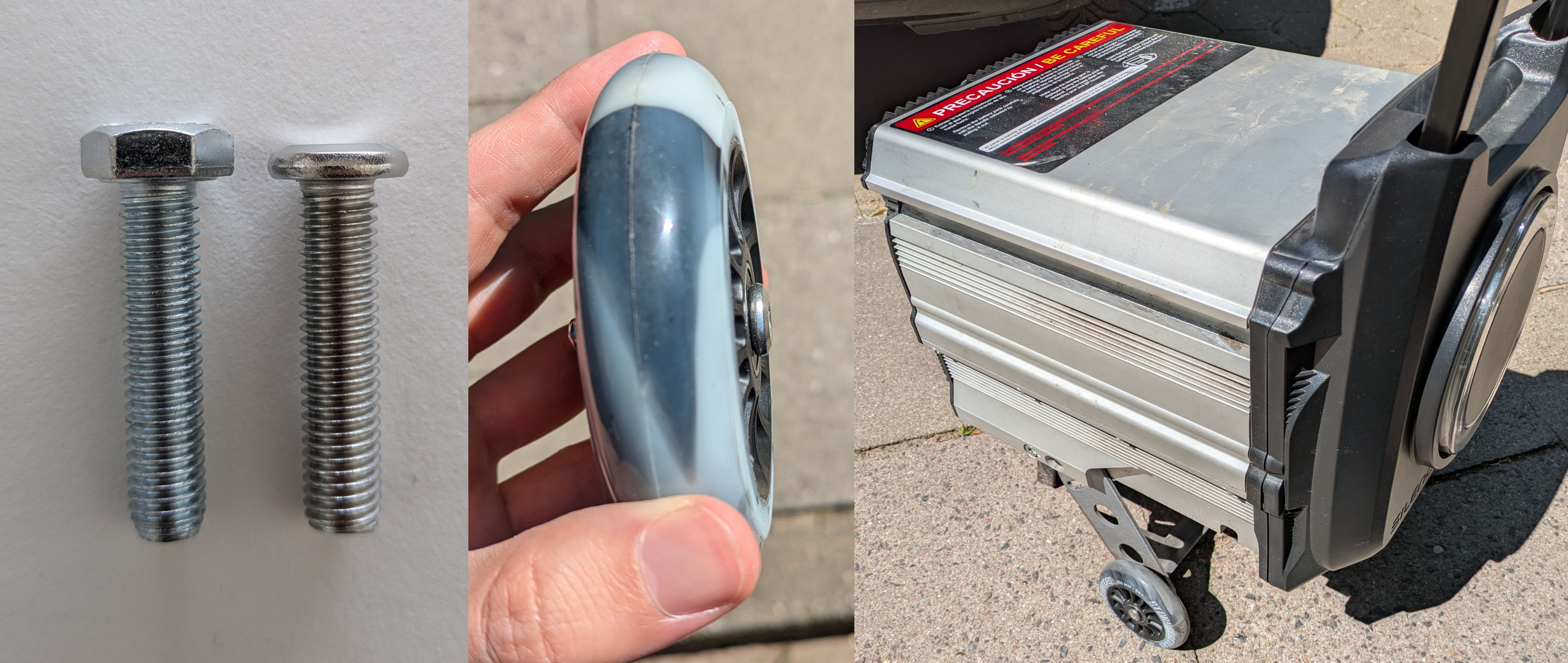

Problem 2: Die Felgen der Original-Rollen bilden eine Mulde, in die der Kopf der Achsenschraube versenkt werden kann. Die Felgen der Stunt-Scooter-Rollen sind aber mit den Reifen bündig.
Der Kopf jeder Schraube, die man als Achse benutzt, wird also zusätzlich hervor stehen und die Räder somit noch "breiter" machen. Die Scooter-Räder sind sowieso schon ein bisschen breiter als die Original-Rollen, und diese zusätzlichen Millimeter machen schon etwas aus.
Ich hatte zunächst Sechskantschrauben mit etwas dickerem Kopf benutzt, um die Räder anzubauen. Ich musste aber feststellen, dass man den Akku dann zwar mit etwas Schwung ins Akkufach reinbekommt, er aber auf halbem Weg stecken bleibt.
Nicht nur das, es war auch gar nicht so einfach, den Akku wieder rauszubekommen, weil der Kopf der Schraube auf dem Rückweg als Widerhaken agiert hat.
Mit etwas Geschick hat das schließlich doch geklappt, aber das hatte mir dann doch einen kleinen Schrecken eingejagt.
Ich habe dann nochmal M8 Schrauben mit flacherem Kopf gekauft, speziell diese hier:
https://www.amazon.de/dp/B0DBYGZM9K
Damit passt es jetzt auch!
Allerdings auf den Milimeter genau... also, da passt bei mir praktisch kein Blatt Papier mehr zwischen den Rahmen des Akkufachs und dem Schraubenkopf. Trotzdem, ich habe es mehrfach getestet, und ich konnte den Akku jedesmal ohne Probleme vollständig ins Fach reinschieben und ihn wieder herausnehmen. Ich kann ihn auch wunderbar mit den neuen Rollen hinter mir her ziehen, besser, als mit den abgenutzten Rollen vorher.
