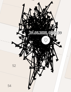

Gerold
- Beiträge: 585
- Registriert: Fr 7. Feb 2020, 10:23
- Roller: Silence S01
- PLZ: 55*
Re: GPS Standortgenauigkeit ungenau
Bei mir aktualisiert auch während der Standzeit das Modul die GPS-Daten, in jedem gesendeten Report sind die Werte leicht unterschiedlich. Auch die Zahl der empfangenen Satelliten so wie die Empfangsstärke variiert. Anbei ein Bild mit den gestrigen Daten, die am weitesten entfernten Punkte leigen auch hier etwa 30 m auseinander.
