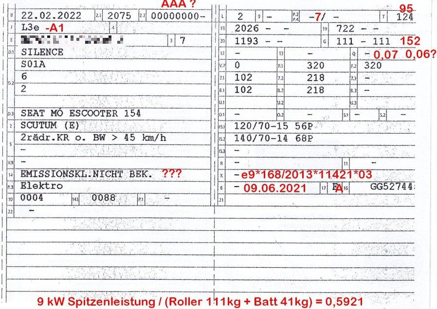

Erstmal eine kleine Vorstellung, ich bin Thomas, komme aus dem Rheingau. Ich habe mir einen Gebrauchten Silence s01 gekauft. Bauj. 8.22 Vorführer der Fa.Preckel in Krefeld. Allerdings gekauft von eine Privatperson, der ihn nicht anmeldet, also bin ich Zweitbesitzer mit 450km.
So jetzt meine Fragen, bei der Zulassung des Rollers konnte der Hersteller, HSN 2.2 AAA , nicht eingetragen werden da unter 17 ein E, für Einzelabnahme, steht, als HSN 00000. TSN ist 2075. Meine COC Bescheinigung ist 2022.
Kann mir jemand erklären, warum, wenn COC vorliegt, bei Erstzulassung HSN ohne Kennung mit Einzelgutachten eingetragen wird ? Oder ist dies bei jedem so?

Willkommen, Thomas, bei den Elektrorollern!
Im Baujahr 8/22 waren die Fragen zur HSN und TSN eigentlich längst geklärt, die hier in diesem Thread erst lange diskutiert wurden.
viewtopic.php?f=128&t=12942
Dort findest Du auch etliche Scans anderer ZB zum Vergleichen.
Ich hatte anfangs vom Händler auch so ein komisches 0000000 mit 17=E bekommen - aber die zuständige Zulassungstelle hatte überhaupt kein Problem damit, mir anständige neue Papiere mit HS=AAA000000, TSN=2075 und 17=A auszustellen.
Das war auch nicht deren erster Roller im Bestand. Fakt ist: Für das Fahrzeug ist im KBA eine ABE hinterlegt und auch auf dem Schein angezeigt (e9*168/...).
Also ich kann mir gar nicht erklären, was die da rummosern.

Hallo Gasi,
da ist - glaube ich - zwischen HSN und TSN Etwas vertauscht worden.
Hersteller ist SCUTUM (E) und die Herstellerschlüsselnummer dazu ist HSN: 2075
Die Typ-Schlüsselnummer richtig zuzuordnen fällt vielen Zulassungsstellen schwer. TSN: 0000 bedeutet eigentlich "unbekannter Typ", aber eher "gestresste Amtsperson hat Fahrzeug auf den KBA-Listen nicht finden können".

Didi hat natürlich recht. Auf diese Verwechslung war ich gar nicht gekommen. HSN 2075 und TSN AAA (wird gern mit 00000 ergänzt).
Ne, Farbnummern habe ich auch keine, weder in der ZB1 noch wüsste ich welche. Die technischen Daten von SEAT und Silence sind sonst auch identisch, nur der Text in D3 unterscheidet sich. D1: Auch ein SEAT ist von der Marke SILENCE. Ich bin mit der durch und durch fehlerhaften ZB1 aufgeschlagen und die haben das problemlos berichtigt, bei einer Ummeldung.
Und was draus geworden ist: viewtopic.php?p=256765#p256765
