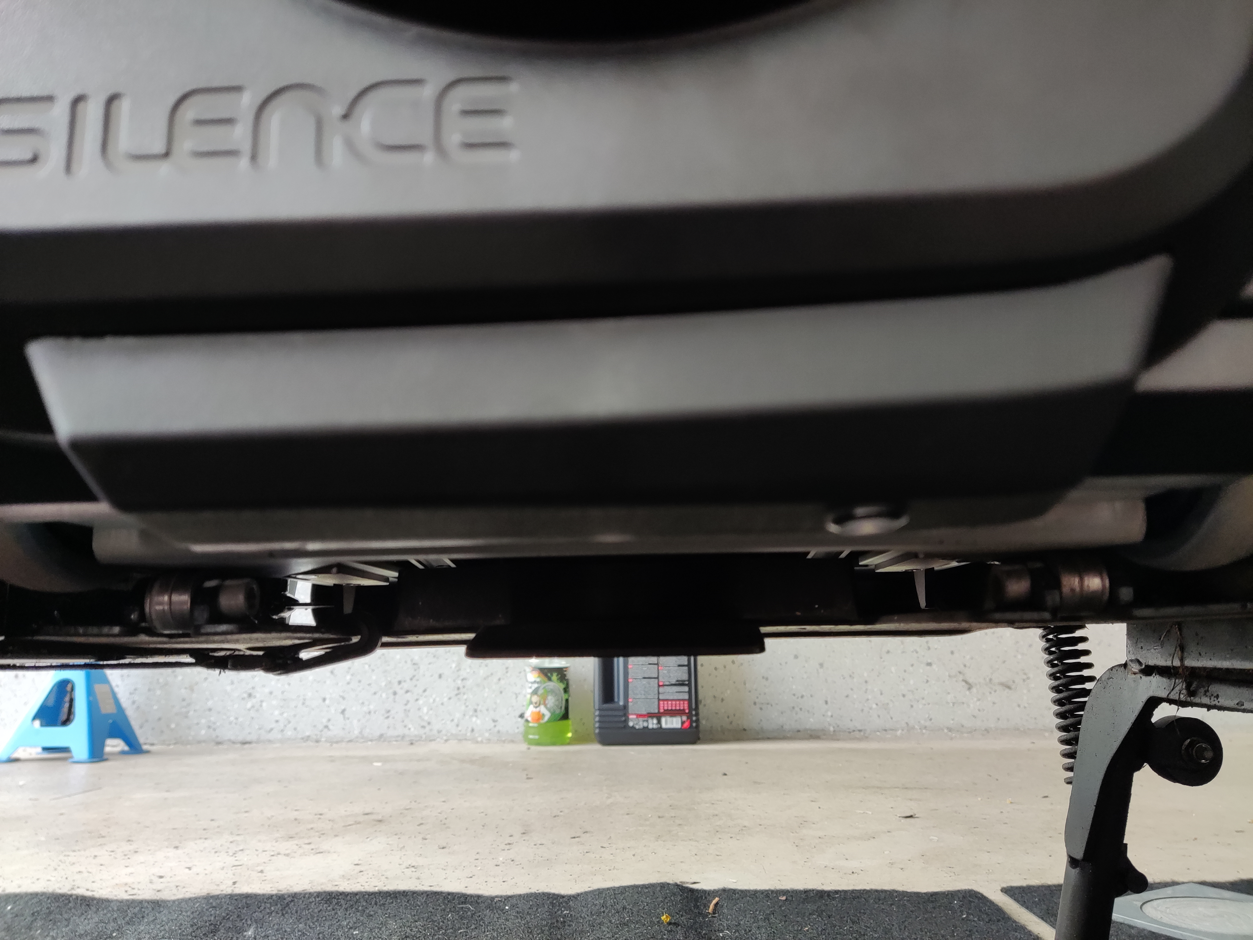

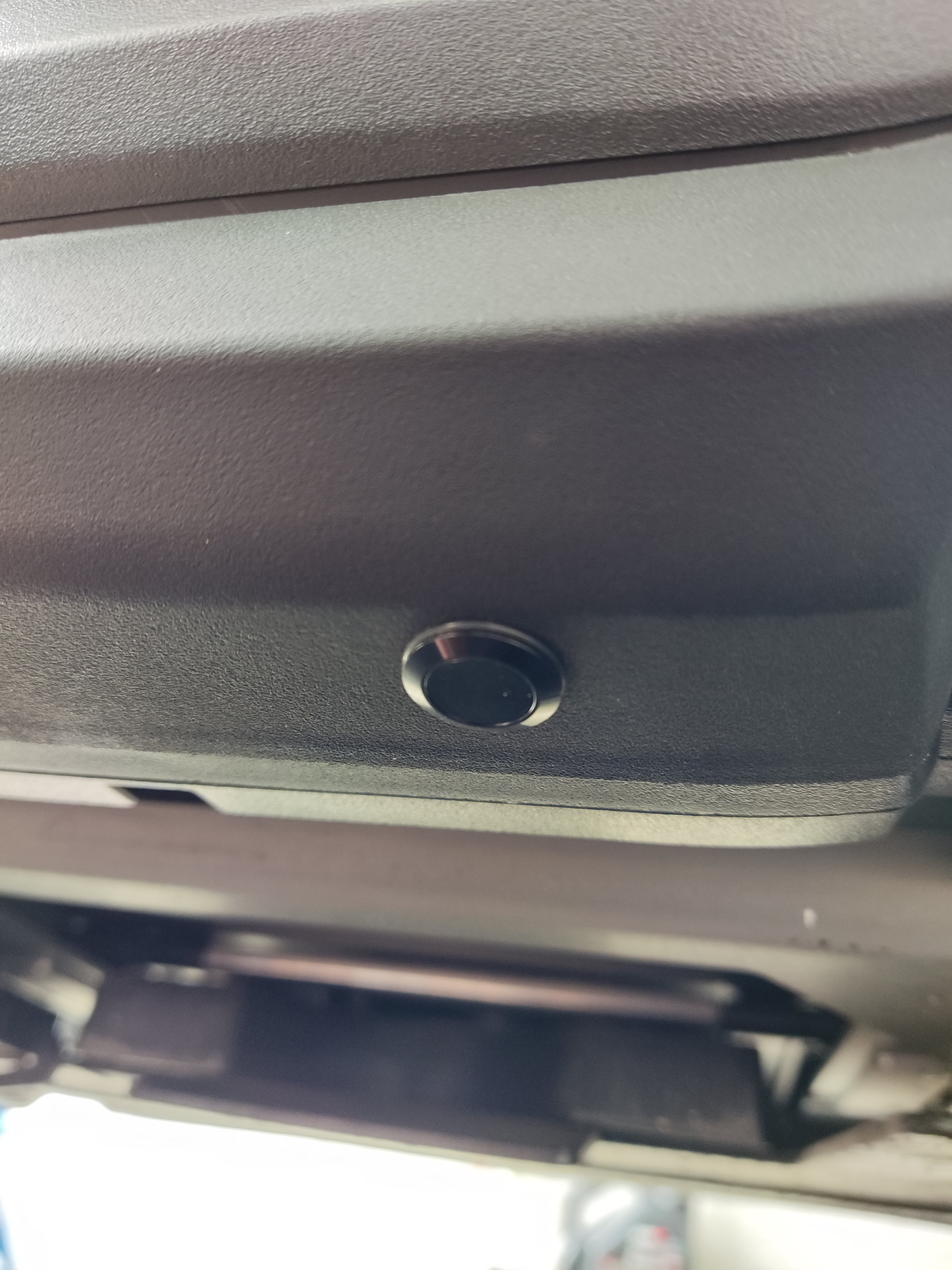

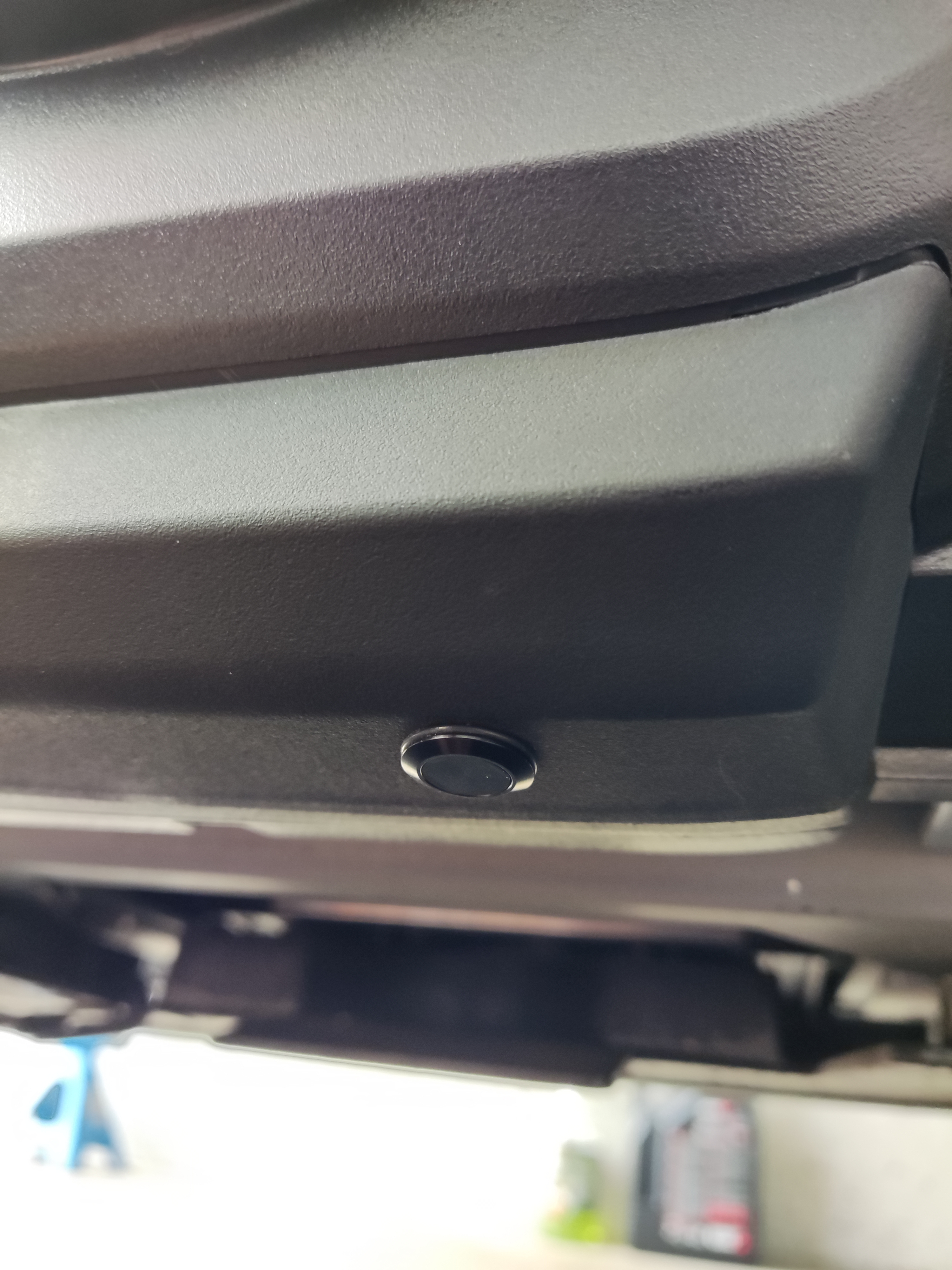

Habe euch mal ein paar Fotos gemacht. Das rote Kabel muss mit dem Schalter getrennt werden. Ansonsten könnt ihr die restlichen 4 Adern einfach durchschleifen. Das Kunststoffteil am Akku kostet 7€ und kann für'n Rückbau einfach ausgetauscht werden. Ansonsten ist alles original am Kabelbaum vom Akku!
Es ist ein schwarzer 12mm rastender Taster.
eBay Artikelnummer: 324710647166
Rastend auswählen!
eBay Artikelnummer: 313768415356
JWPF 6 polig auswählen Stecker und Buchse!
Gruß Chris

Sehr dezent, super gemacht! So ein Schalter wird bei meinem Mo definitiv auch mal fällig werden. Besonders wenn man das Ding Abends bei Dunkelheit in einer städtischen Wohnsiedlung lädt, wirkt die ewige Lichtershow ziemlich fehl am Platz.

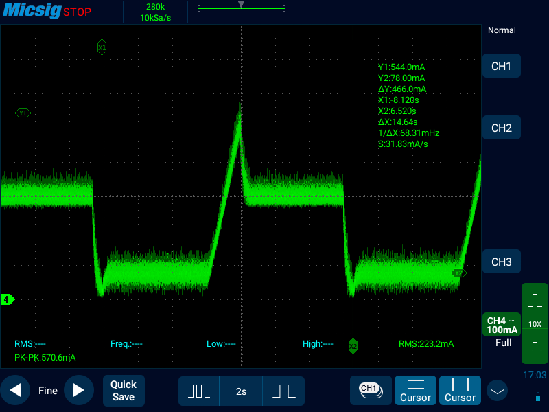

Habe mal wieder ein bisschen mit meiner Stromzange gespielt, wen's interessiert anbei: Cursorwerte zeigen Beginn und Ende einer Ladelichtorgelphase (~14,6s): Dunkel, laufender Kreisel, dann volllaufender Vollkreis und sofort Absenkung auf aktuellen Ladestand. Maximum ~570mA (ich vermute 5V). Rot und Schwarz sind die Versorgung, grün vermutlich die Datenleitung, auf weiß und braun sind die Datenpakete aber auch sichtbar. Ich wollte das Modul eigentlich sezieren um zu erforschen, wie der Klopfsensor genau funktioniert, aber das ist wasserdicht vergossen und verklebt.

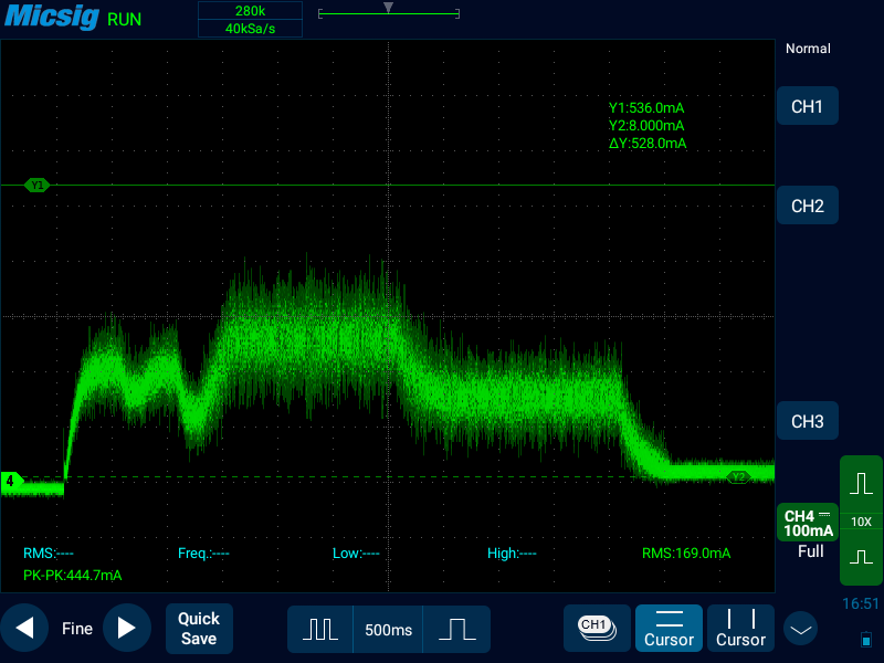

Das zweite Bild zeigt die Stromaufnahme nach einem "Klopfen" (rot-weiße Animation, dann Ladestand, dann "Auslaufen"). Ganz offensichtlich sind die LEDs hier weniger hell...
