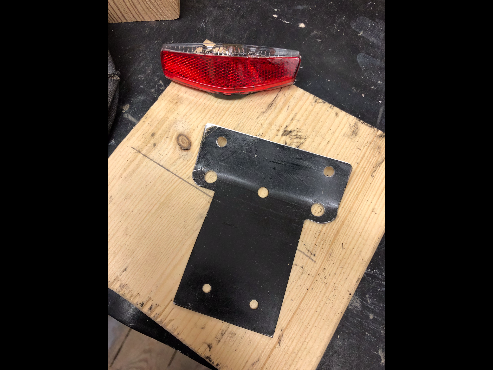

Baue mir dazu auch gleich einen Halter fürs Rücklicht und Kennzeichen.
Hoffe dass ich am WE damit fertig werde.
Wobei ich von den JST SM 3PIN nur 2Pins verwende, also ohne Bremslicht.

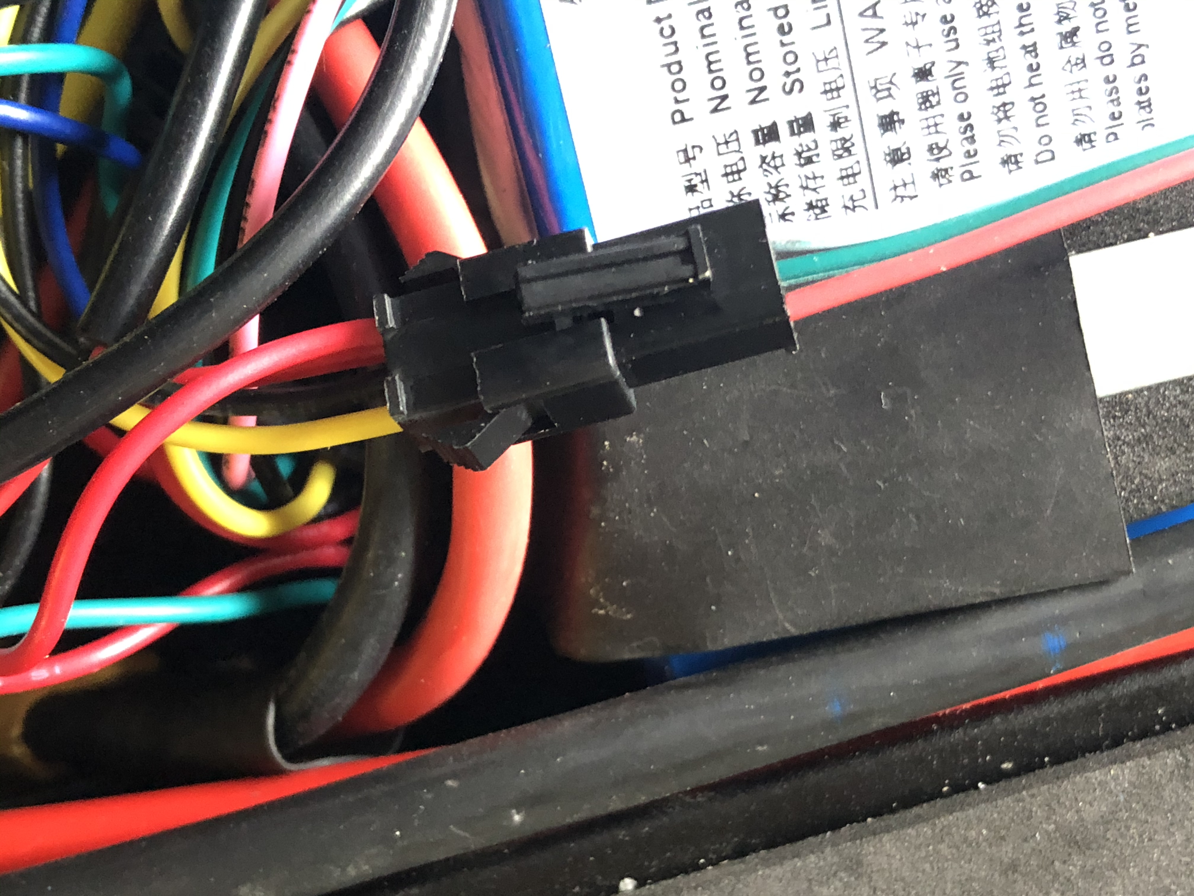

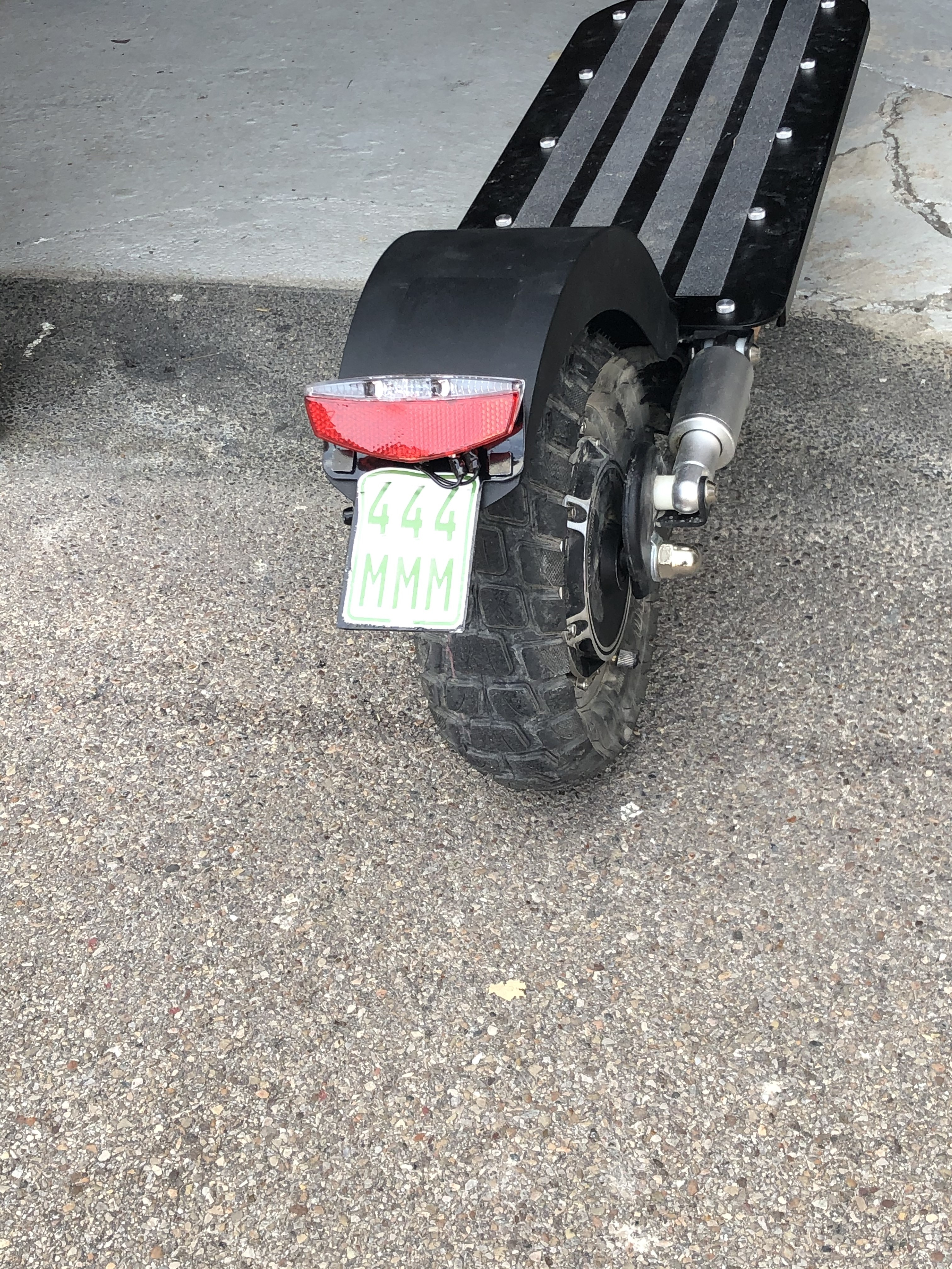

so nun ist es erledigt,
Buchse JST SM mit Kabel ca. 1m nach hinten verlegt.
neuen Rücklicht und Kennzeichenhalter gebaut
alles installiert, endlich fertig
nun wird das Rücklicht direkt über den Akku versorgt und geht mit dem Frontlicht an, sobald das Licht angeschaltet wird.

Re: Rücklicht
Hallo und danke für die Bilder. Ich hätte jetzt aber anhand der üblichen Konvention erwartet, dass
rot = + Dauerlicht
schwarz = GND
gelb = + Bremslicht
Das scheint aber nicht so zu sein. Wie ist denn die scooterseitige Belegung? Wo gehen denn die 2 roten Kabel hin?
Danke und Gruß
rot = + Dauerlicht
schwarz = GND
gelb = + Bremslicht
Danke und Gruß

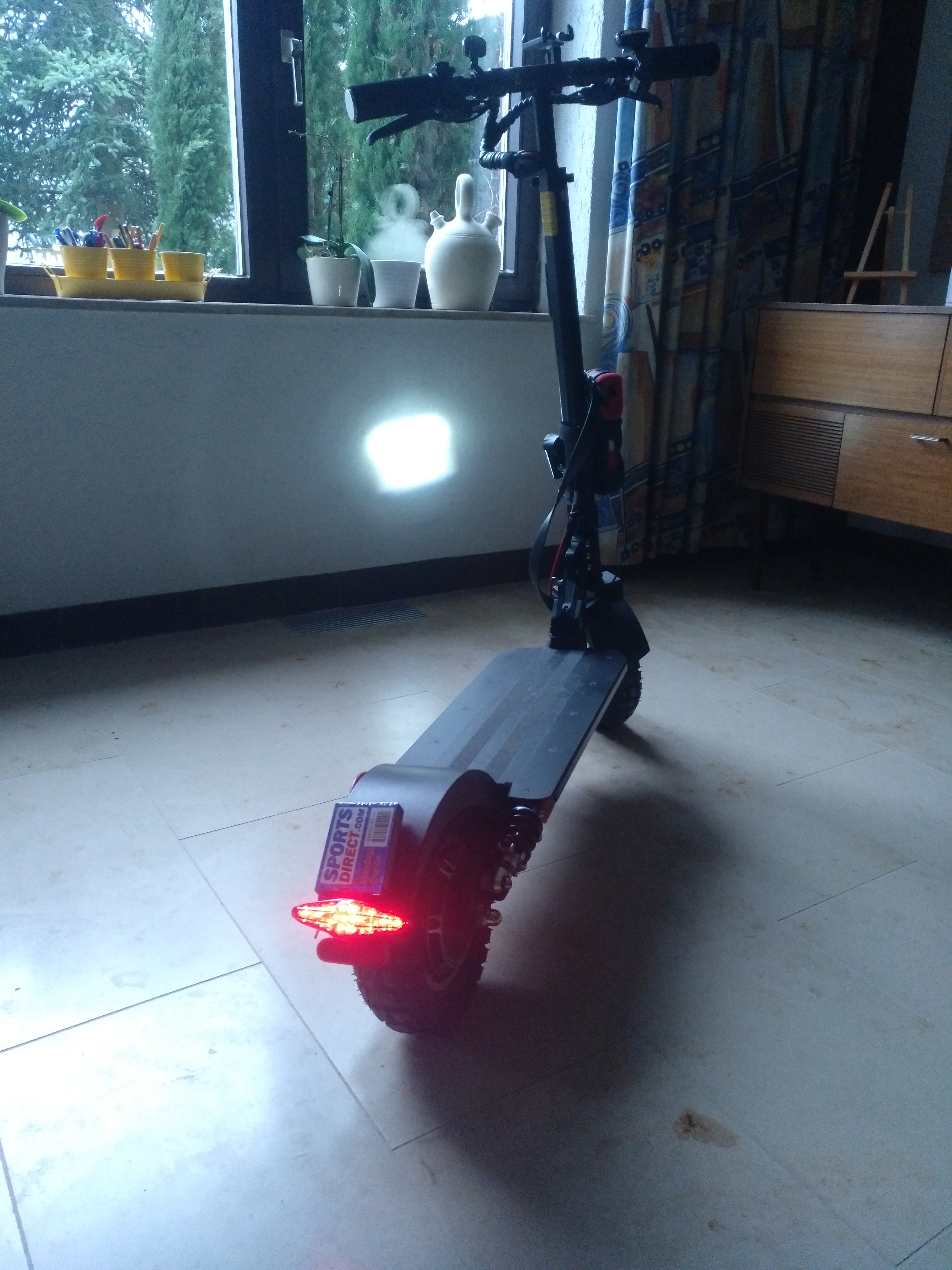

Okay, mir hat das keine Ruhe gelassen, da ich heute auch ein neues Rücklicht eingebaut habe. Habe dabei durchgemessen:
rot = + Dauerlicht Bordspannung
schwarz = GND
gelb = + Bordspannung bei Betätigen der Bremse
eine der roten Leitungen geht zum + Vorderlicht, die andere zur Steuerleitung, vermutlich zum Schalter oben. Gelb ist auf normal Null, bei Betätigung eines Bremshebels auf + Bordspannung. Das sollte eigentlich bei Dir auch so sein.
Verbaut habe ich eine G-RAY-E1 mit sensorgesteuertem Bremslicht, gelb habe ich also nicht angeschlossen.
schwarz = GND
