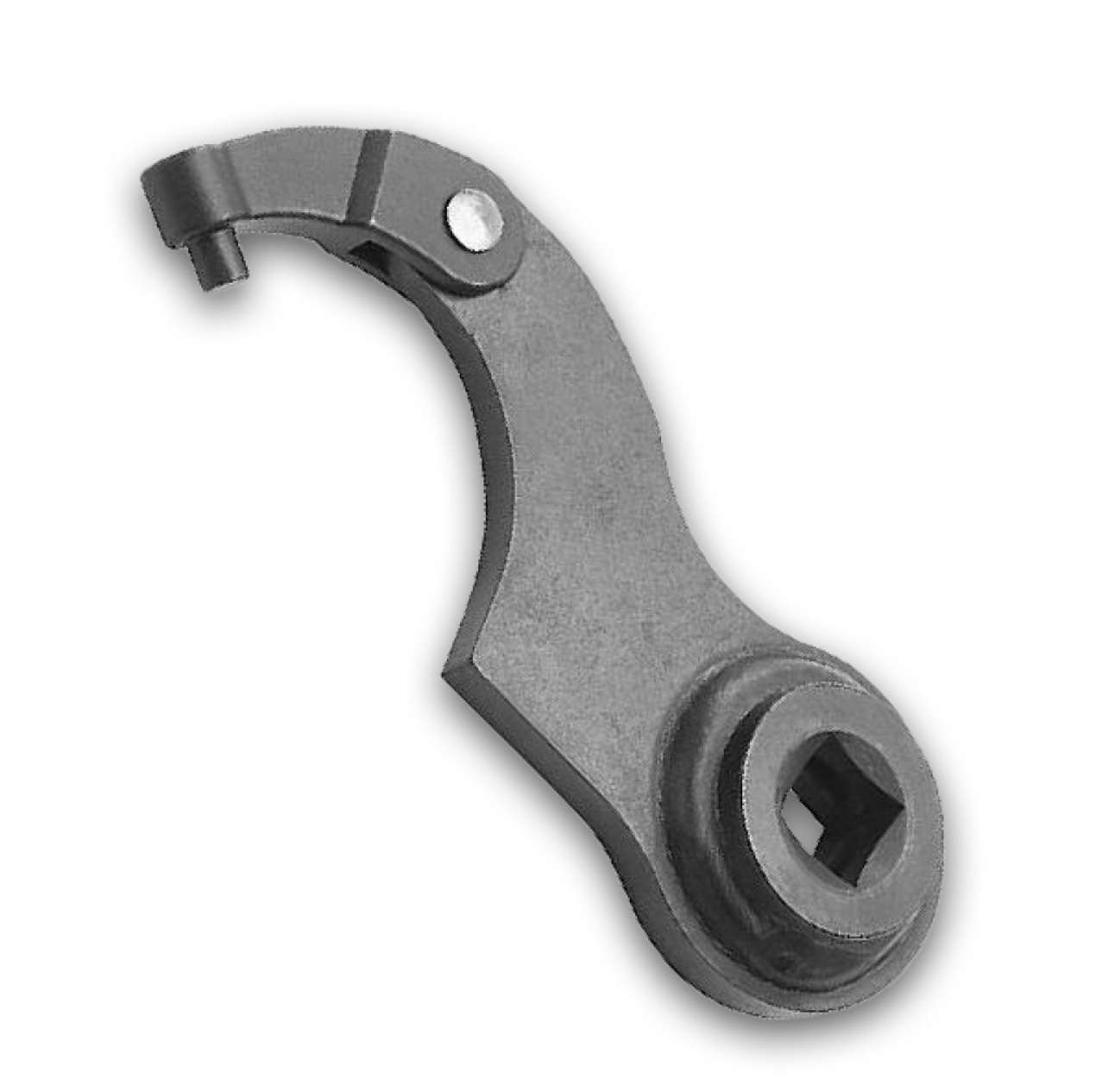

So lange fest bis das Spiel grad so verschwindet. Also nach vorne und hinten gewuppt spielfrei. Dann noch einen Tick fester aber find ich ehrlich gesagt noch VIEL zu locker. Vor allem weil keine Kontermutter vorhanden ist. Brauch erstmal irgendwie einen Hakenschlüssel Aufsatz mit Drehmomentadaption. Vorher ist das nicht richtig einzustellen.
Ab Werk hatte ich schon Kraft aufwenden müssen die Mutter zu lösen. Das ist hier aktuell weit weit von entfernt. Aber vlt hat zero ab Werk auch einfach zu fest angeknallt.
Sowas hier werde ich mir jetzt mal bestellen. Die anderen Adapter sind günstiger im Set aber passen von der Länge nicht die kommen nicht bis unten hin zur Mutter.
