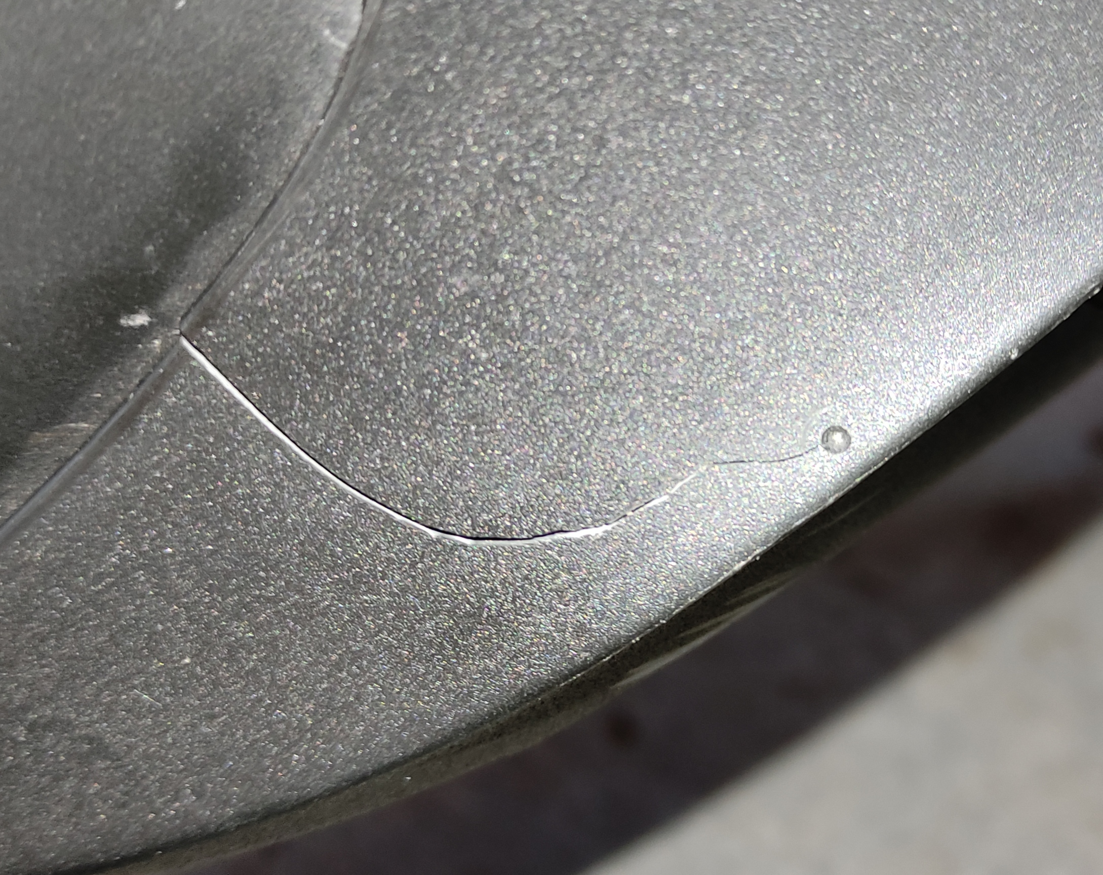

Beim Warten auf dem Werkstatttermin und dem sauber machen meiner Zero s, ist mehr ein kleiner Riss unten an der äußeren Kunststoff Verkleidung aufgefallen.
Nun möchte ich diesen Riss selbständig reparieren und dann einen neuen Lackanstrich geben.
Meine Frage für das richtige vorgehen, aus welchen Kunststoff besteht denn die Zeroverkleidung? PP,PE,ABS,duroplast??
Weiss einer darüber bescheid und kann mir weiter helfen?
Kann ich denn für das verkleben der Stelle, einen zwei Komponenten Kleber von patex nehmen?

Hi, ich hatte das bei meiner auch und habe es folgendermaßen repariert.
Da das Plastik ziemlich spröde ist, ist es wichtig das es nicht weiter reißt.
Ich habe das Material von hinten entfettet und mit Sandpapier aufgeraut.
Anschließend mit GFK verstärkt / repariert.
Da bricht nie wieder etwas...

Danke für den Tipp, so ähnlich wollte ich es dann auch machen. Kannst du mir nur Mal schnell sagen was GFK ist
Und wie ich das am besten anwende?
Gegen das weiter einreißen habe ich ein Loch am Ende des Risses gebohrt.
Grüße
Grüße

.weiki hat geschrieben: ↑Do 29. Sep 2022, 09:27Hi, ich hatte das bei meiner auch und habe es folgendermaßen repariert.
Sehr gut, so würde ich es auch machen.
Gruß Conny

GFK steht für Glas Faser Kunststoff.
Du brauchst eine entsprechende Glasfasermatte, am besten mit Leinwand- oder Körperbindung mit einem Flächengewicht um die 100g / m2.
Darauf achten, dass es eine gewobene Matte und kein gepappter Endlosfaden ist. Geringes Flächengewicht in mehreren Lagen ist viel besser als eine Lage mit hohem Gewicht.
Statt Glasfaser geht auch Kohlefaser (CFK), das ist dann deutlich steifer und zugfester. Als Harz am besten Polyesterharz, das ist im Gegensatz zu Epoxidharz UV stabil.
Achim

Da die Verkleidung allerdings nur an der Innenseite zu verstärken ist spielt UV Belastung keine Rolle, da im Dauerschatten
