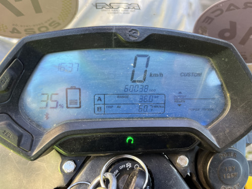

Heute, auf dem Weg in die Arbeit, sind die km meiner Zero auf die 60 000 umgesprungen, erst jetzt nach 7 Jahren!
Richtig liegen geblieben mit der Zero bin ich nur EIN Mal, als mir der Zahnriemen direkt vor der Pforte auf der Arbeit brach, und ich auf dem Autotransporter des lokalen ADAC Partners Gross nach Hause gebracht wurde. Der zweite Riemenbruch unterwegs erfolgte zum Glück kurz vor der Heimkunft, so dass bergab rollen und etwas schieben uns nach Hause brachte.
Nur die ersten 1000km waren nicht meine, was die größten Schwierigkeiten auslöste: gemäß der damaligen Zero Vorschrift war sie das erste Jahr fast dauerhaft eingesteckt beim Händler gestanden, was die erste Batterie schon kurz nach meinem Kauf in die Knie zwang, und die verrückten Probefahrer hatten den ersten Zahnriemen, Ritzel und Riemenrad weit vor der Zeit verschlissen... Zeros Batteriegrantie bescherte mir aber eine recht frische 2019er ZF 7.2. statt der alten ZF6.5 Batterie
DC/DC-Wandler mit zu geringer Betriebsspannung sorgte für einen heftigen Isolationsfehler, und den Onboard Lader segnete das Zeitliche, was beides gewöhliche Gen 2 Probleme sind. Und der Schlüsselschalter bekam Kontaktschwierigkeiten und musste ersetzt werden.
Ansonsten weitere Riemenschäden durch Steine und Isofehler Gremlins, sowie Defekte ABS Sensoren (was am ehesten meine Salzfahrten im Winter hervorgerufen hatten) brauchten Abhilfe, sorgten aber nie für Liegenbleiber
Ich hoffe, dass das so bleibt!

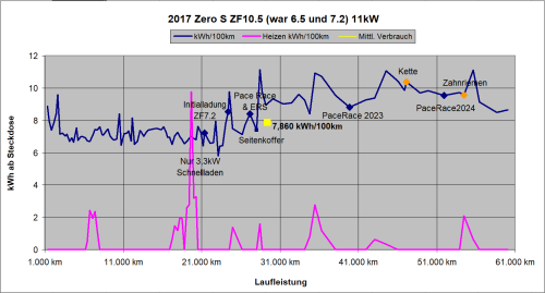

Vielen Dank für alle Glückwünsche
Hier nun meine bisherige Verbrauchsübersicht, samt ein paar wichtigen Meilensteinen (draufklicken für die volle Auflösung):
Das erhöhte Verbrauchsniveau ab 30 000km rum, zufälligerweise kurz vor dem Batteriewechsel von ZF6.5 auf ZF7.2, liegt am hohen, hinzugekommen Autobahnanteil, als mein Arbeitsort etwas näher rückte. Davor war es nur ein hoher Überlandanteil.
Spitzen sind meist in der kälteren Jahreszeit, dank dichterer, kalter Luft, und höherem kaltem Batterie-Innenwiderstand.
Magenta ist der zusätzliche Energiebedarf im Winter durch den Heizlüfter, der vor allem die Batterie aufwärmt, aber auch die ganze Zero, unter der Kompletthaube. Bei 20 000km, im Winter 2019/2020, war es außergewöhnlich kalt, weshalb es dort die große Spitze jenseits des Fahrverbrauchs gibt. Aber ohne die Heizung hätte ich da nicht mehr fahren können
Interessant ist noch der Anfangs leicht erhöhte Verbrauch nach Umbau auf den Kettentrieb, solange die Übersetzung viel zu groß war und der Motor bei der Autobahnfahrt über 1000/min schneller drehen musste. Sobald das Übersetzungsverhältnis wieder korrekt war durch kleineres Kettenrad hinten pendelte sich der Verbrauch wieder auf Zahnriemen- Niveau ein.
Der mittlere Fahrverbrauch über alles ist der gelbe Punkt, mit derzeit 7,86kWh/100km.
