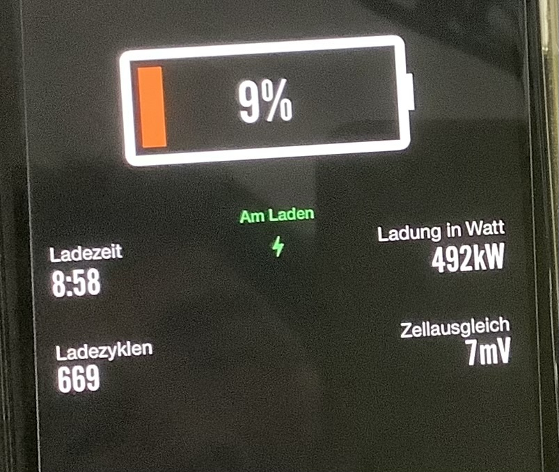

Modulvarianz ist das Problem! Du hast 2 davon verbaut. Verbinde mal Deine Zero App über Bluetooth mit dem Mopped, und schaue auf der Battery Seite nach der cell balance . Das dürften dann mehr als 20mV sein, eher 40 oder sogar mehr.

Da steht 7mV
Seltsamerweise ladet er jetzt wieder.
Vielleicht hat siche durch die weitere Entladung ( bei jedem meiner Versuche ging der Ladestand zurück)
Die ModulVarianz wieder verringert.
Danke für den Hinweis.
Aber ich denke ich sollte sich es baldmöglichst zum Händler bringen.
Dann sind das womöglich Vorzeichen des Zellsterbens.

492kw Ladeleistung.
Das nenn ich mal einem Schnelllader :(
Zero kriegt das mit dem Rechnen und den Einheiten wohl nie in den Griff.

Dominik: 492kw Ladeleistung denke ich ist ein Anzeigefehler drüber steht ja auch in Watt ;-)
