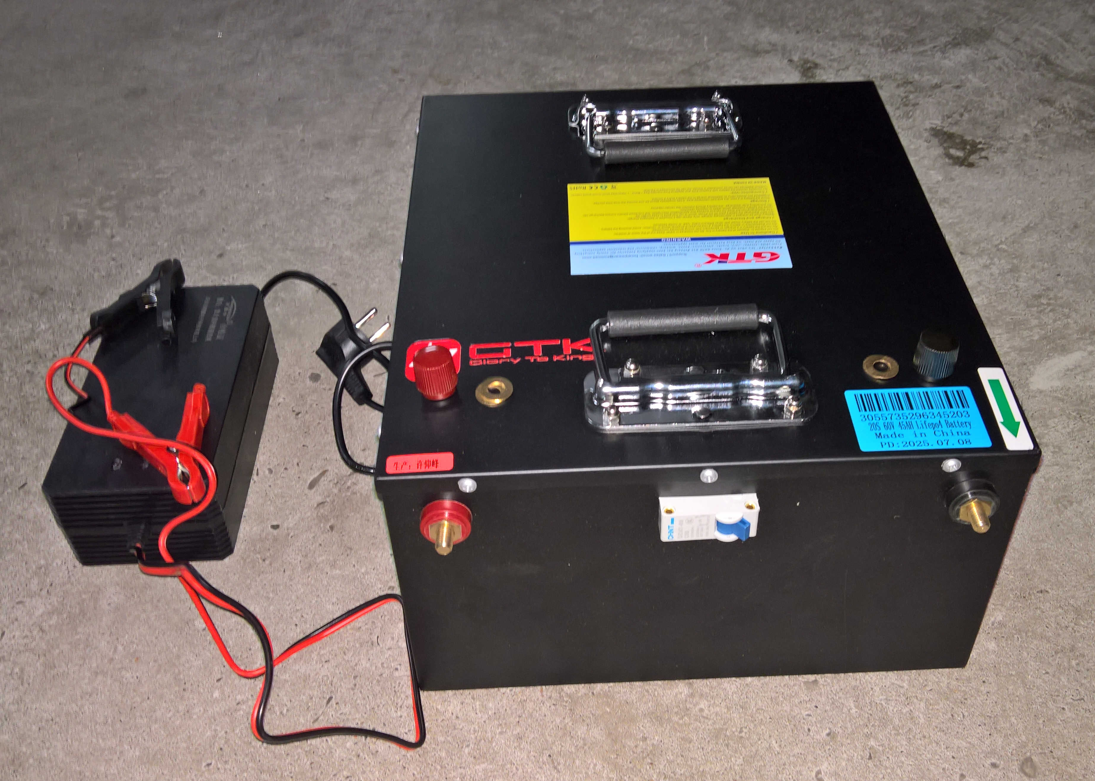

Dann per E-Mail Kontakt mit der in der Artikelbeschreibung genannten Kundenbetreuerin "Rita" aufgenommen, um Sonderwünsche abzusprechen. Die Kommunikation fand in einem ganz vernünftigen Englisch statt. Es gab keine Verständigungs-, jedoch Verständnisschwierigkeiten. Obwohl unsere Kabinenroller im Artikel abgebildet sind, verstand die Rita nicht, wie die Batterie verkabelt und aufgeladen wird, so dass ich am Ende eine Skizze (siehe zwei Beträge höher) gezeichnet habe.
Es ließ sich alles verhandeln: mir wurden weitere Gehäusegrößen angeboten; es wurde gefragt, auf welcher Kante die Polklemmen und die Sicherung am besten wären. Am Ende wurde die oben abgebildete Konfiguration vereinbart: mit M6 Polklemmen, einer Sicherung und ohne Display.

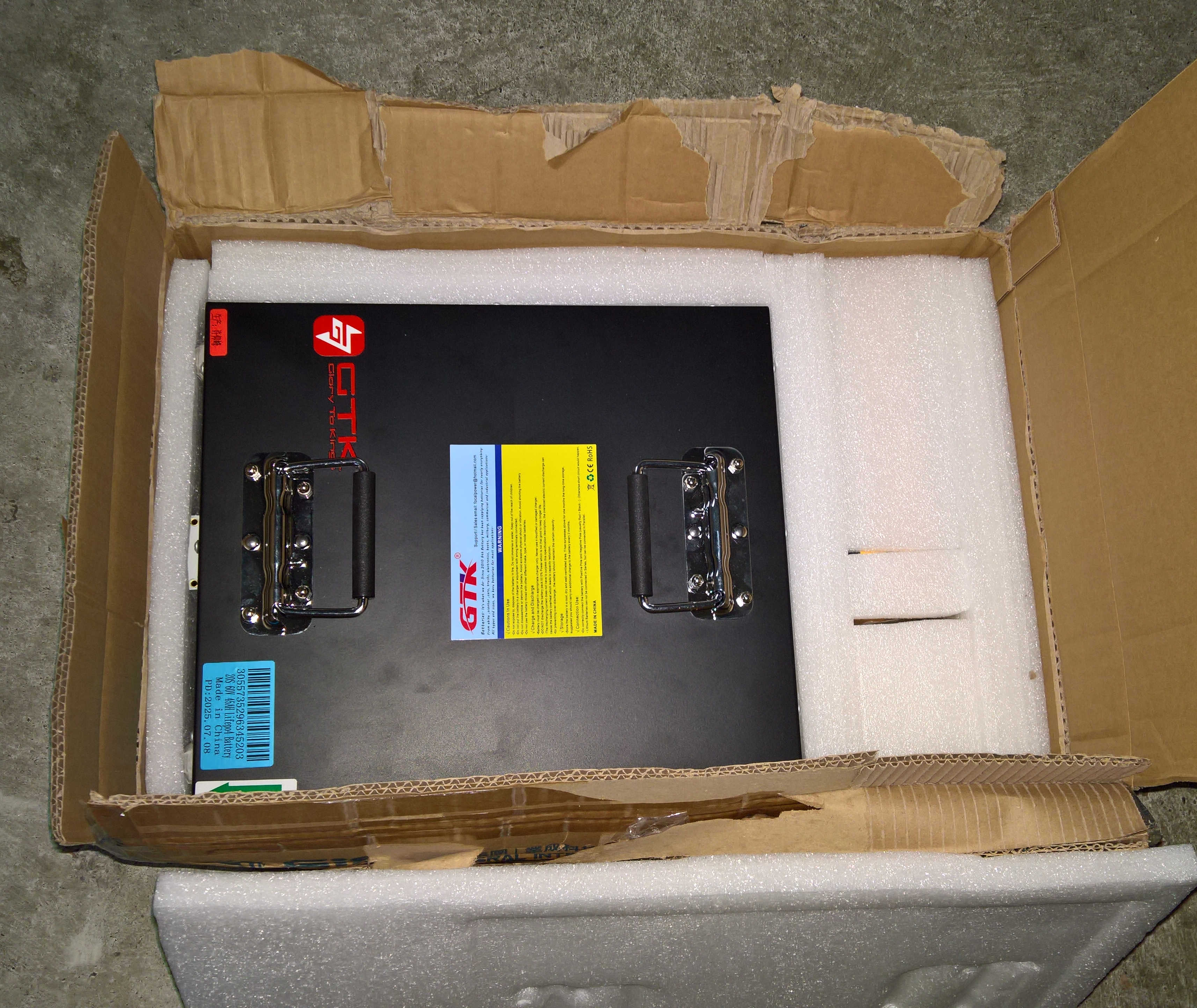

Unboxing:
Gewicht: 18kg (vs. 68kg alte Bleigel-Batterien).

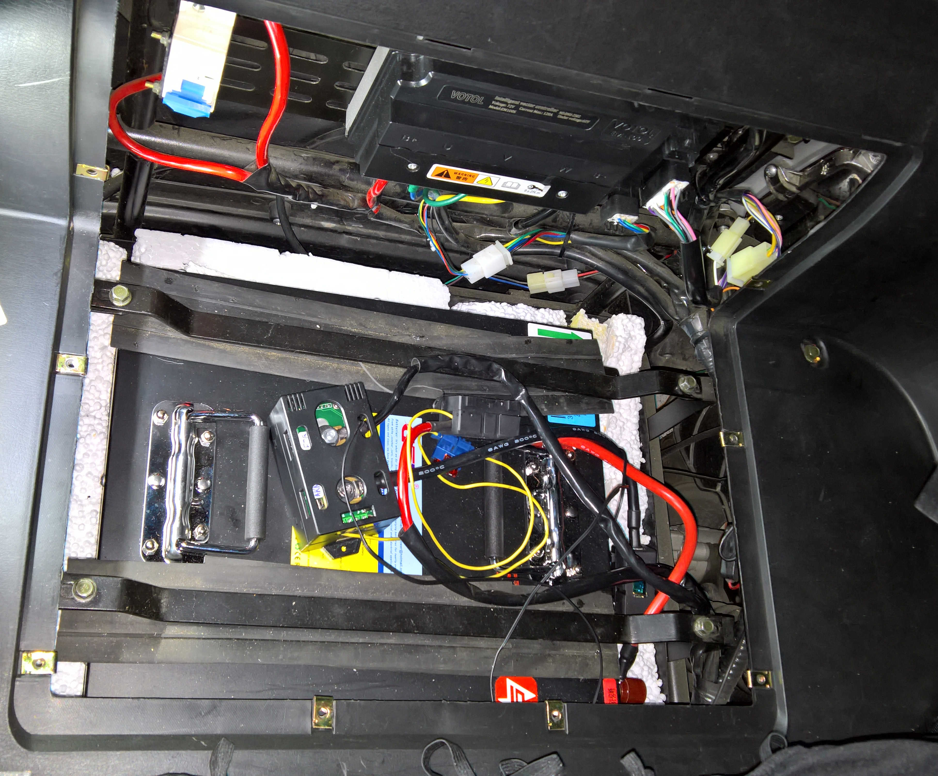

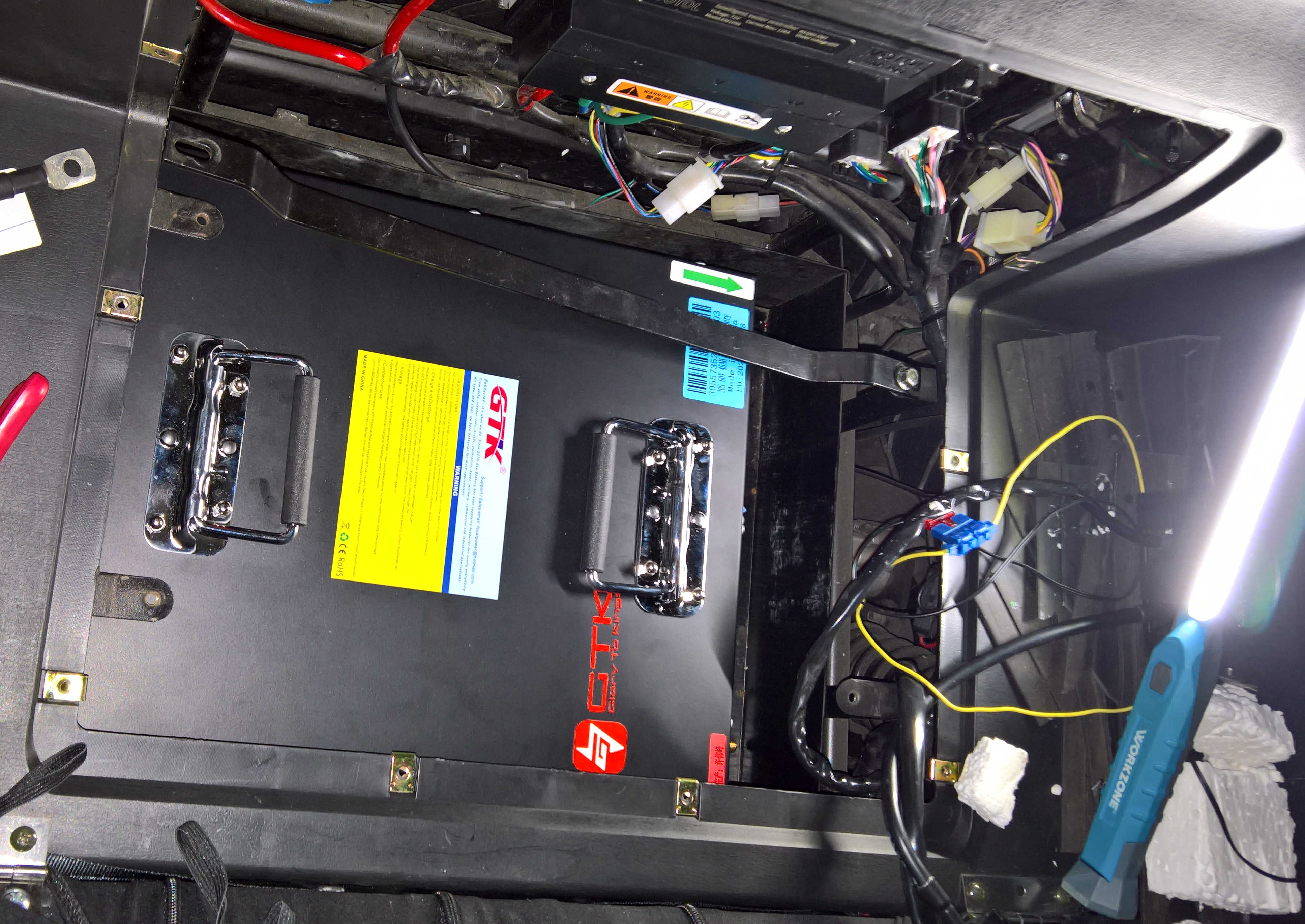

Einbau:
Das BMS ist vom Hersteller JBD (JiaBaiDa). Passende Apps sind "XiaoxiangBMS" (erstaunlich gut auf Deutsch lokalisiert), "JBD BMS" (für Konfiguration/Fernwartung) und "XiaoxiangElectric".
Folgende Absprachen wurden nicht eingehalten:
1) Die Abmessungen sind etwas größer als vereinbart: Höhe um 10 cm und Breite/Länge um jeweils 5cm. Hat jedoch noch in die Wanne gepasst.
2) Polklemmen M8 statt M6. Lässt sich nicht nachbessern, also musste ich mit Zwischenkabeln improvisieren, was ich eigentlich vermeiden wollte.
3) Ladegerät mit Krokodilklemmen statt IEC. Die Reklamation war nicht erfolgreich - Rita hat übrigens nicht mehr reagiert, sondern es lief über Aliexpress - man ließ sich nicht erweichen und einen Ersatz schicken, sondern vertrat stur die Meinung, dass es so zur Batterie passt. Was streng genommen stimmt, nur wird die Batterie ja nicht direkt an den Klemmen aufgeladen, sondern über eine IEC-Dose. Also muss man noch die Kosten eines separaten Ladergeräts hinzurechnen. Ich habe mir ein Komfortmodell für 61 USD zugelegt - robust, aber laut:
