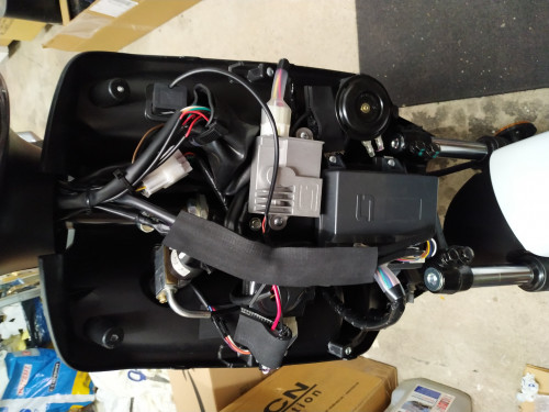

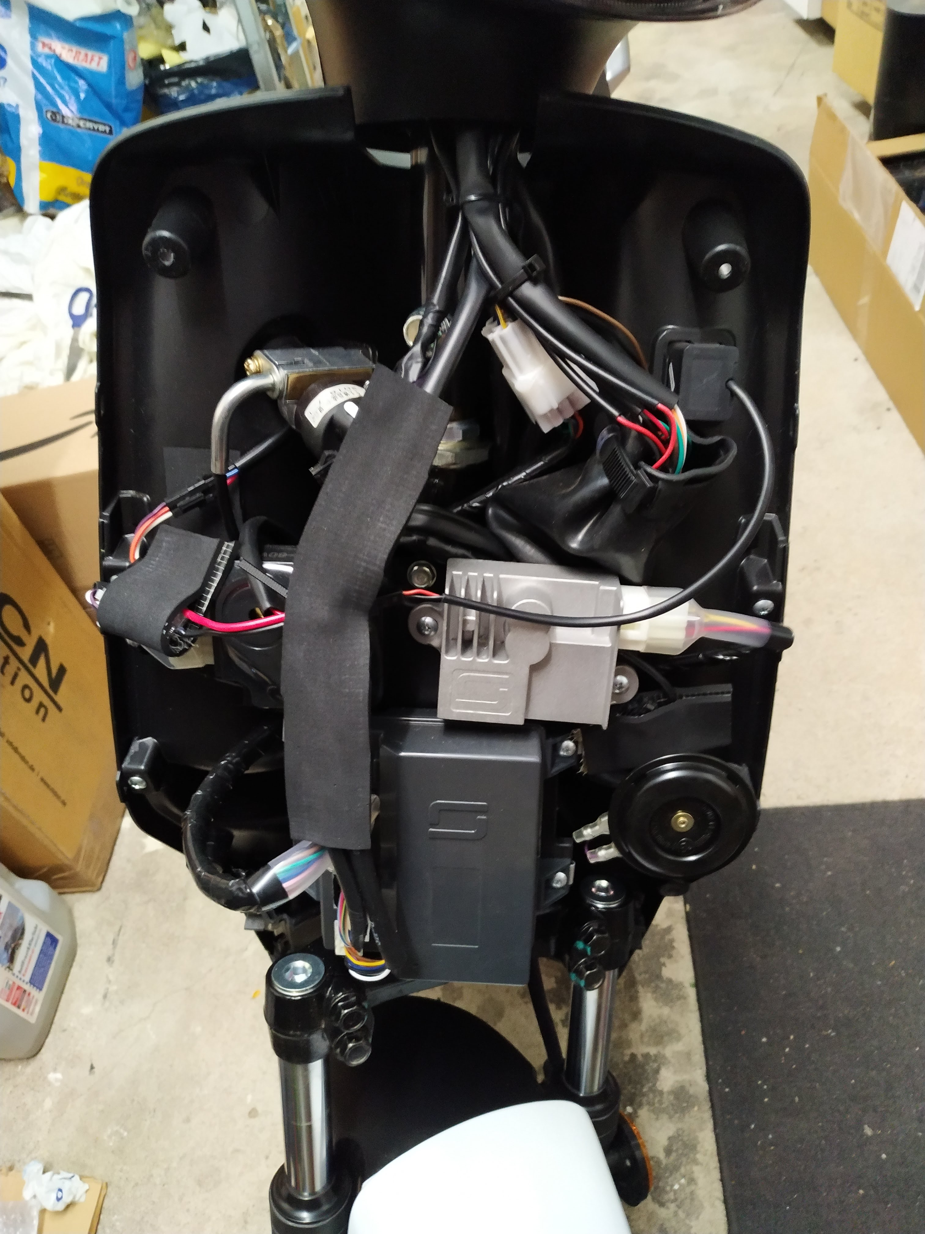

Wenn dadurch das Frontklappern aufhört, wär das ganz fantastisch.

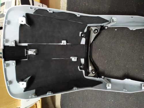

Ich hab auch mal geöffnet und dann quick'n'dirty gedämmt.
Nicht schön aber selten.
Ich werde berichten ...
NACHTRAG: Jau, Klappern vorne ist weg. Hurra! :D
