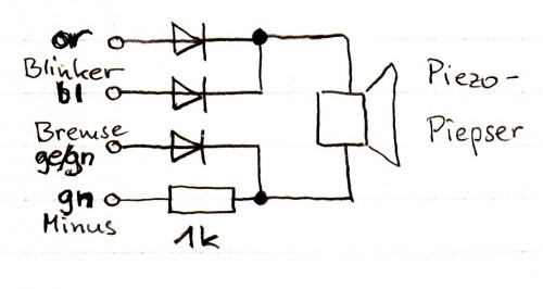

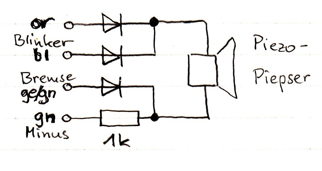

Blinkerpiepser:
Nachdem ich mich hier schon detailliert zu möglichen Anschlusspunkten und hier zu Stromdieben etc und Alternativen zum Till-Blinker geäußert habe, hier ein (letztes?) Update zu einer Lösung mit der ich sehr zufrieden bin.
Den Kompromiss zwischen Piepserlautstärke und zusätzlicher Belastung des Bremslichtschalters kann man ggf. selbst anpassen. Die hier zusätzlichen 144 mW nur während des Bremsens dürften jedenfalls im praktischen Betrieb irrelevant sein...
Geht tatsächlich einfach mit zusätzlich einem Widerstand und einer Diode: Der Piepser piepst synchron zum Blinker, er ist etwas geräuschgedämmt durch den Widerstand, macht aber nichts. Wird die Bremse betätigt, gelangt deren Versorgungsspannung ebenfalls auf den Widerstand - somit gibt es für den Piepser keine Spannungsdifferenz mehr und er bleibt stumm. Beim Bremsen vor der Ampel und im Stand mit gezogenem Bremsgriff passiert also nichts, egal wie lange die Rotphase ist. Sobald ich losfahre, piepst es wieder und macht parallel laufende Fußgänger und Radfahrer auf mich aufmerksam. Für mich ist das optimal...Pfriemler hat geschrieben: ↑Mi 26. Jun 2019, 22:112) Bremslicht als "Fußpunkt" war ja als Option gedacht, durch Ziehen der Bremse den Piepser zu deaktivieren. Prinzipiell funktioniert das - aber leider sind die LEDs sehr effizient - schon 1 mA erzeugt ein deutlich sichtbares Mitblinken der separaten Bremslicht-LEDs (auf den Leisten sieht man es nicht). Klappt also so nicht, aber ich vermute, dass schon ein gut dimensionierter Zusatzwiderstand als Last das Spektakel beendet... Oder ... Transistor... oder ... 4093 ...

Pfriemler hat geschrieben: ↑Mo 8. Jul 2019, 14:23Nur nochmal zur Sicherheit:
- grün an <Masse> des Moduls
- blau über eine Diode (Anode an blau) an <Blinker>
- orange über eine Diode (Anode an orange) an <Blinker>
Wenn Du es aus Richtung Till-Blinker zur Soco hin beschreibst, dann Sperrrichtung, ja.
Danke, ich sehe es mir noch mal an aber habs eigentlich genau so verbaut gehabt.

Dann muss es passen. Selt-sam. Und auf dem Labortisch tut er?EvolutionVII hat geschrieben: ↑Do 11. Jul 2019, 14:44Gemessen wurde im Video direkt an meiner Blinkersignalverlängerung mit 2 Dioden und an Masse. Ich wollte wissen, ob die Dioden in die richtige Richtung verbaut wurden.
Kürzere Intervalle probiert?
