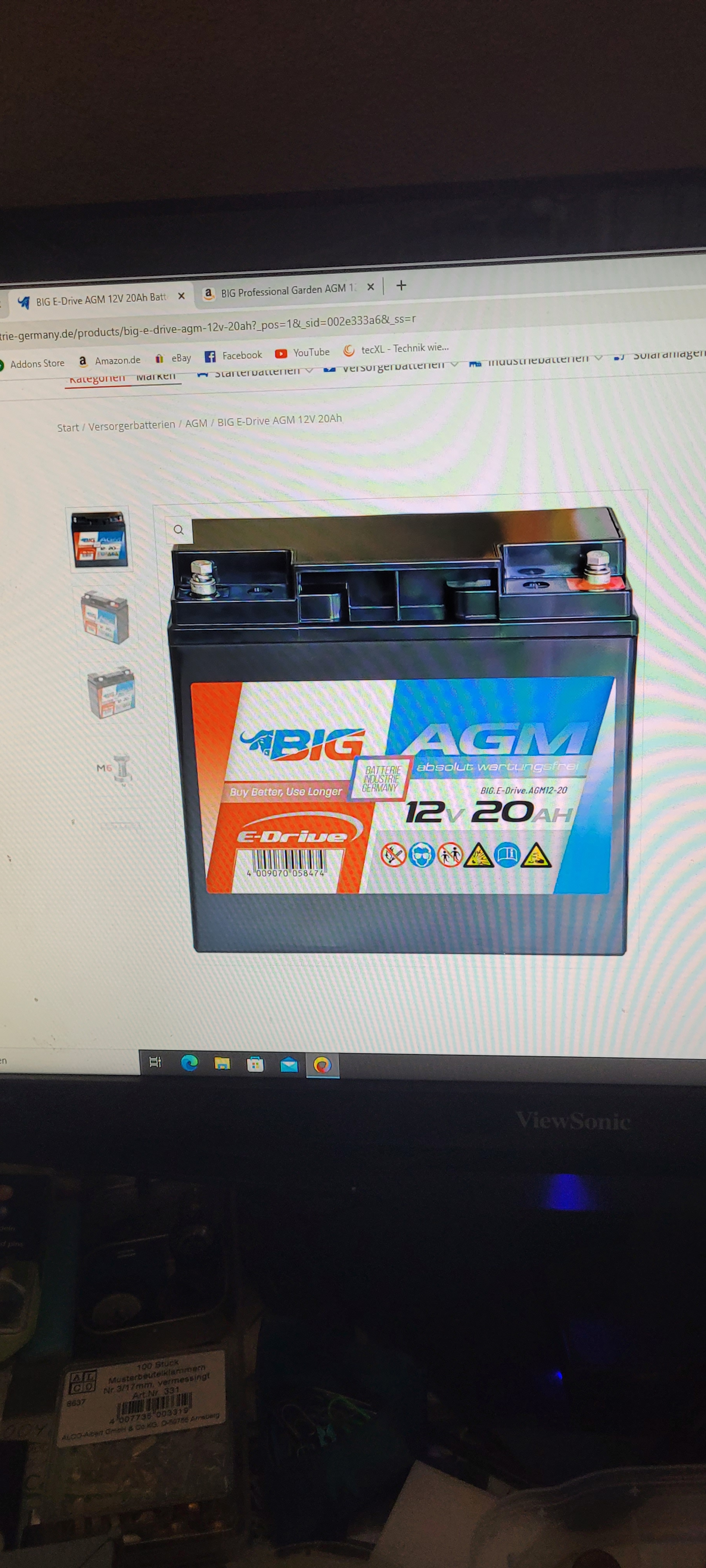

Re: Econelo J 1000 fährt micht mehr sofort an..
Hi
Der Fehler ist aufgetreten ca 5 Wochen nach dem die 5 x Blei Batterien (Big Batterien für E Mobile) gewechselt wurden.
Wie geschrieben die 60 Volt bleiben konstant auf der Anzeige..
Stufenschalter ist am Drehgriff mit verbaut.
Mal funktioniert das beschleunigen sofort dann nach anhalten plötzlich nicht mehr
erst nach längeren warten bzw halten des Drehgriffs fährt er los
ggf schaft die Einfahrt nicht hochzufahren..
olip
