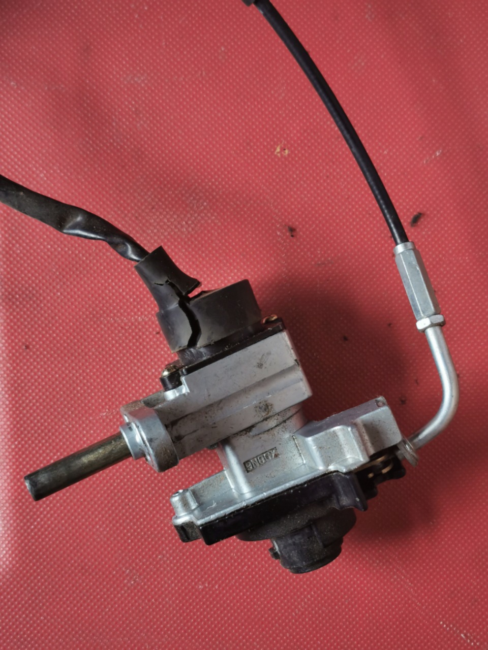

Was aber wirklich defekt zu sein scheint ist das Zündschloss. Kann mir einer sagen wo ich so eins herbekomme? Gene gleich im Set mit Kofferschloss.

Ja, ist mir schon klar das ich das Zündschloss rauswerfen kann, ist ja auf dem Bild schon ausgebaut. Aber ich möchte in dem Loch gerne ein Zündschloss haben, auch wenn es nix tut.
Werde als Zündungsschalter wahrwcheinlich einen Empfänger aus meiner Schließanlage modifizieren, dann kann ich mit dem gleichen Transponder meine Werkstatt, mein Womo und den Roller schließen, das würde mir gefallen

könnte eines von diesen Schlössern (mit Seilzug) passen?:
https://www.motor-x.de/stacyjka-zaponow ... bee,p.html
https://www.motor-x.de/stacyjka-zestzam ... r-2,p.html
https://www.motor-x.de/stacyjka-z-zesta ... w-6,p.html
Die für 12 Volt gebauten Kontakte im Zündschloss erodieren beim Schalten mit 60 Volt viel zu schnell (zumindest wenn Licht schon/noch an ist).
Falls man ein anderes Schloss mit baugleicher Kontakteinheit findet, kan man umbauen. Die Schlüssel und Schließzylinder sind ja meist noch OK.
Oder das alte Schloss nur zur Lenker-Sperre und den Schaltkontakt separat.
