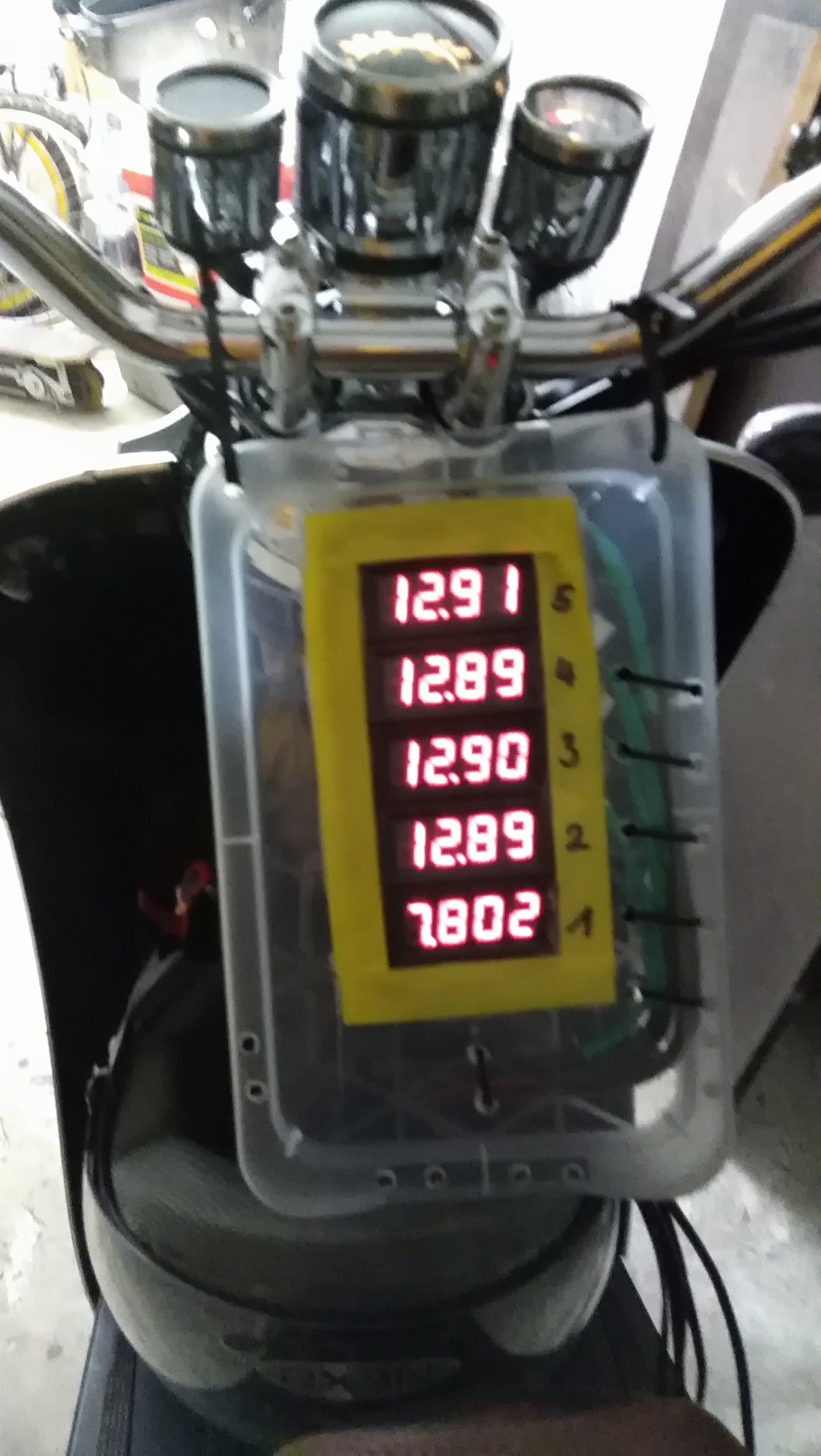

Re: AGM, Loadchaps, Ladegerät werden sehr warm.
Das Resultat meines Urlaubs-Erhaltungsladungs-Überhitzens :
- Dirk
Bislang hat das LG abgeschaltet, wenn die Akkus voll waren. Sprich, abends LG angeschlossen, morgens voll geladene AGM und LG im Standby.
Ich habe die Vermutung, dass es was mit den Loadchamps zu tun hat. Bin da gerade ein paar sehr interessante Forenbeiträge aus vergangener Zeit am Lesen.
- Beiträge: 6501
Da ist offentsichtlich etwas mit Batterie 1 nicht in Ordnung!!!
Ja. Darum heißt das Bild auch NR.1 ist tot.
- Beiträge: 6501
Kaufe die einen 5-fach aktiven Balancer mit Display für Bleibatterien. Das Display ist leider auf der Platine aufgelötet und läßt sich nicht abnehmen. Und lade Batterie 1 einmal mit einem 12V Autoladegerät.
