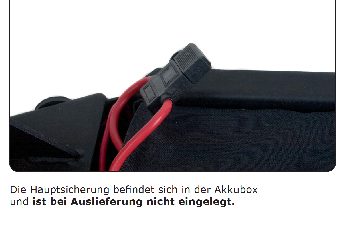

Das klingt so wie wenn bei uns die Hauptsicherung auf "Aus" steht.
Hast du das beachtet! Kannst du den Akku mal ausbauen und extern mit dem Ladegerät laden.

...davon bin ich nicht ausgegangen, steht auch nicht in der BDA.-rollmops hat geschrieben:Das klingt so wie wenn bei uns die Hauptsicherung auf "Aus" steht.
Andererseits wie soll die Hauptsicherung auf "AUS" stehen, wenn das Ladegerät die Akkus...ENTLÄD???
Danke trotzdem für den Tipp, werds morgen überprüfen!

Wenn nicht Hauptsicherung ..., ggf. ist der Anschluß an der Ladebuchse verpolt. Dann geht das Ladegerät mit negativer Spannung an die Akkus. Ein ordentliches Ladegerät sollte dann eigentlich merkbar durchbrennen bzw. dessen Sicherung, aber wer weiß, was das für ein Teil ist.

...die Hauptsicherung überprüfen...
...den Akku bzw. die Akkus im...ausgebauten Zustand versuchen zu laden...
...und überprüfen ob der Anschluß an der Ladebuchse vertauscht ist...
