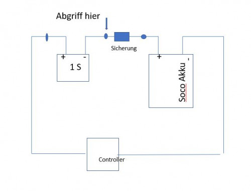

Gedankenspiel: Was würde passieren, wenn man noch 1S ( 3,6V mit entsprechen ca. 10 Zellen parallel ) in Reihe dazu gibt?
Praktisch durch einschleifen in die Batterieleitung.
Hält der Controller die etwas höhere Spannung aus?
Kann man es Riskieren die vorhandene BMS weiter zu nutzen und die Boost Stufe separat zu überwachen?

Finde irgendwie kein 1S Protection Board für 60A. Kann ich jede Zelle einzeln absichern und die Ausgänge parallel schalten ?
Grüsse VL
