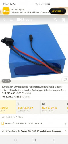

Jetzt habe ich eine andere Frage. Könnte ich diese Akku LI pack auch nehmen?

Ja, der Lithium-Ionen Akku geht, nur die Stecker müssen geändert werden.
Das mitgelieferte Ladegerät ist aber etwas schwach auf der Brust.

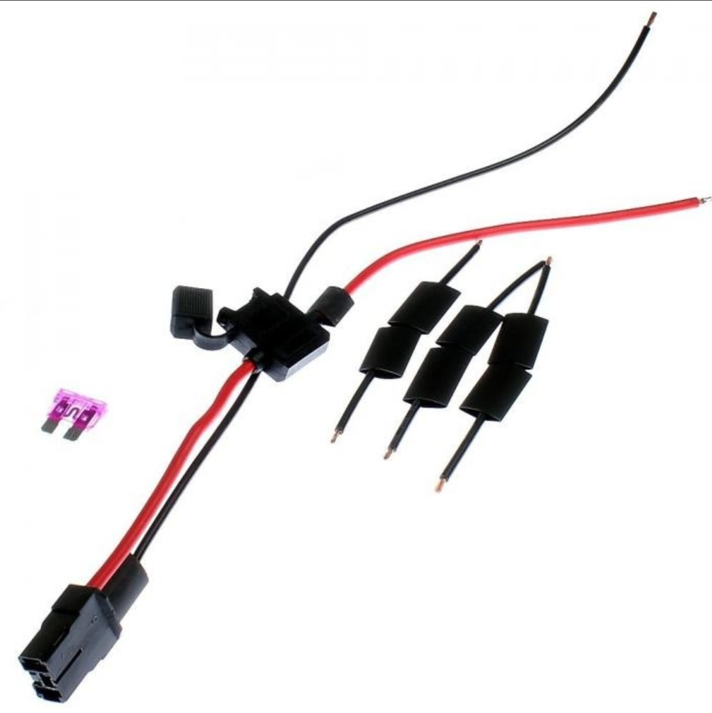

Welche Stecker bräuchte ich denn? Und wo kann ich die Kaufen?

Wenn du deine alten Bleiakkus ausmusterst, kannst du die auch nehmen.
Mit Lithium-Ionen Akkus hast du nicht nur eine deutlich größere Reichweite, sondern die Spannung bleibt länger hoch.

ich weiß jetzt nicht mehr wer es war, aber ein User hatte die Stecker in einem Shop gefunden.
Sonst gibt es einen Satz bei S+S https://www.sunds-sportartikel.de/mach1 ... g-461.html
