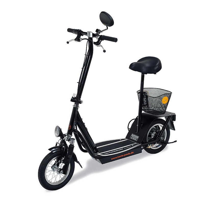

Moin Moin,
beim Recyclinghof habe ich den TP Leonie entdeckt. Der Scooter war in einem sehr schlechten Zustand und hatte wohl einen Akku brand. Sämtliche kabel im Batteriefach waren verschmort und die Akkus waren auch nicht mehr zu gebrauchen.
Nachdem ich alle kabel soweit neu bestellt habe und verlegt habe läuft das Ding wieder wie eine eins :D
Momentan sind 2 Blei Akkus drinne 12V 9,5 Ah ich werde aber noch ein Akkupack hinten auf der Korbablage bauen.
Nun bin ich ein stolzer Besitzer eines Tante Paula Leonie. :lol:

Glückwunsch zu deiner erfolgreichen Restaurierung.
Soweit ich mich erinnern kann, konnte man das Trittbrett höherlegen, um größere Akkus unterzubringen.

Ich habe den Scooter soweit im Originalzustand gelassen bis auf die Korbablage. Die habe ich weiß Lackiert, sieht sehr edel aus, finde ich.
Ein kleines Problem konnte ich doch noch feststellen. Irgendwo im Rahmen kann sich Wasser sammeln. Bei der ersten Testfahrt ist unten braune, eklige Soße raus gelaufen und ich konnte noch nicht herausfinden wo.
Hat mir gleich mal die 40 A Sicherung zerschossen. Nun steckt vorerst eine 30 A Sicherung drinnen bis die Neue da ist. Läuft trotzdem.

Die Reichweite war mir viel zu wenig, deshalb habe ich die Leonie wieder verkauft.
Der Schwerpunkt liegt auch zu weit hinten, beim Beschleunigen hebt das Vorderrad ab.
Die 40A-Sicherung war viel zu groß, selbst 30A ist noch reichlich.
Viel Spaß beim Fahren. 🙂
