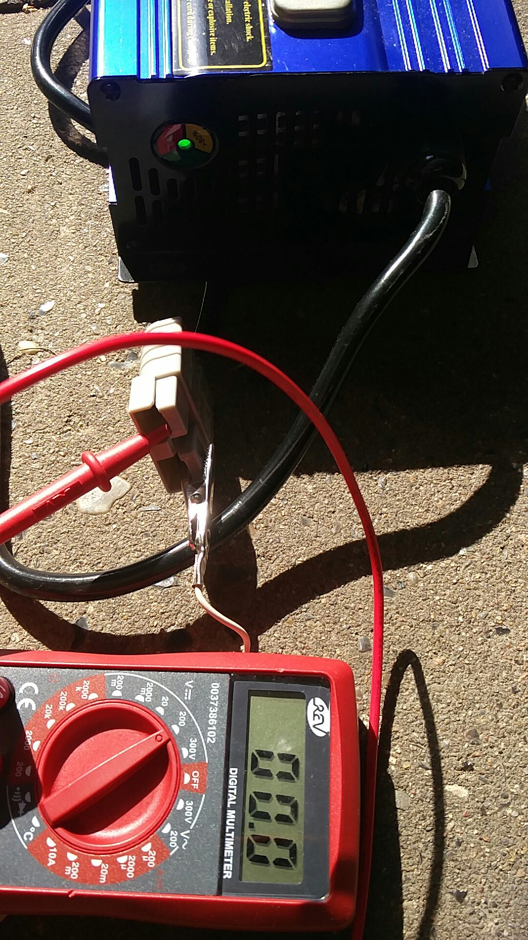

Hier mal meine Erfahrung mit dem Ladegerät vom Ali, ich wollte eigentlich keins in China kaufen, aber aufgrund der Resonanz hier, habe ich es doch getan....
LED am Gerät leuchtet und es lädt sogar für 2 Minuten
Beim umstellen des Gerätes ein kleines klappern vernommen.....
Die anderen 2 Schrauben stecken auch nur lose drin, warum habe ich immer das Glück?
Idee derzeit Kühlkörper 2 mm kürzer, neues Gewinde rein, Gummipad oben drauf für mechanische Befestigung. Bauteil neu einlösen und gucke ob alles geht.
Reklamation fällt ja eigentlich aus🤔, weil alles schon auseinander, oder auf gut Glück versuchen ob ein neues Gerät hinterherkommt??
24 h später ist die Welt gerettet. Kühlkörper um ein paar mm gekürzt und angepasst. Neues Gewinde geschnitten und vernünftige Schraube genommen. Beide Mosfet ausgelötet, Beine angepasst und wieder alles zusammen. Rest zur Sicherheit nochmal optisch kontrolliert. Neue Hauptsicherung vom ACR und der Roller lädt wieder. Es geht nichts über ein wenig Werkzeug und die passenden Fachleute vor Ort.
Wichtigste Erkenntnis für den nächsten Einkauf, auch neue Gerät werden wenn möglich vor Inbetriebnahme geöffnet.
Frisch ausgepackt, sieht gut aus....
Da liegt eine Schraube, die soll normalerweise den Kühlkörper von unten an der Platine halten.
Alle 3 Beine abgebrochen
Bauteil ist doppelt vorhanden, das 2te steht noch fest auf der Platine.
Da gehört die Schraube hin und eine relativ große Plastikscheibe zur Isolation.
So sieht es auseinander aus.

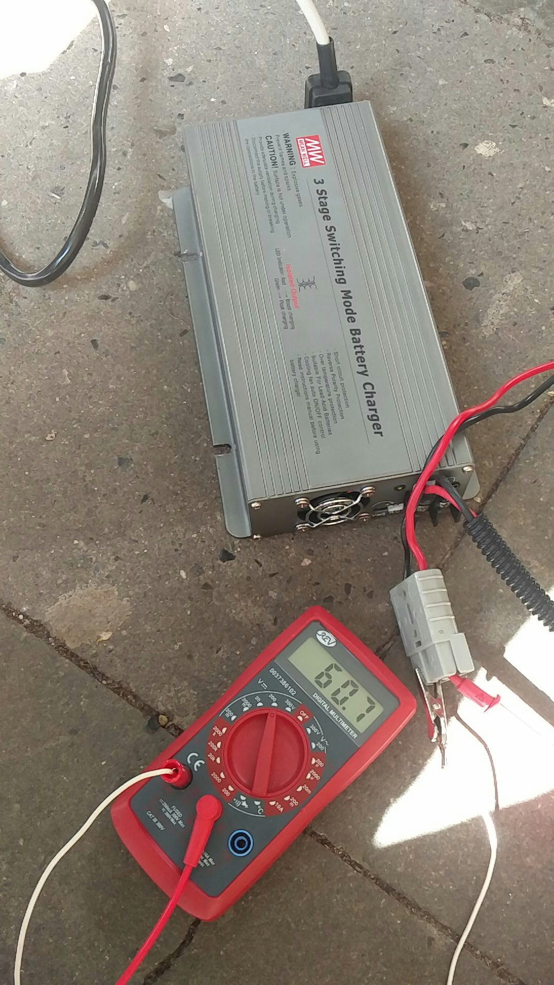

Das Teil spinnt schon wieder, anstatt mit 74 Volt zu laden , springt es einfach nach 3 Minuten auf Erhaltung, oder soll ich doch mal das BMS abklemmen?

Letzte Woche war ich noch der Meinung das nur 48 Volt aus dem Kasten kommen, habe aber dann Mal isolierte Spitzen genommen, die 48 Volt kamen über meinen Arm. Aus macht der Gewohnheit legt man den Arm auf den Gepäckträger und misst dann natürlich Mist.
Haben den netten Verkäufer über AliExpress im Service-Chat, er wollte mir ja schon alles einreden, dank Dokumentation mit Bildern über den Ladezustand und Vergleichsmessungen lenkt er langsam ein.
