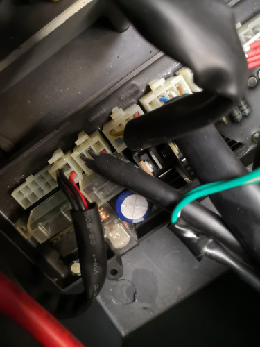

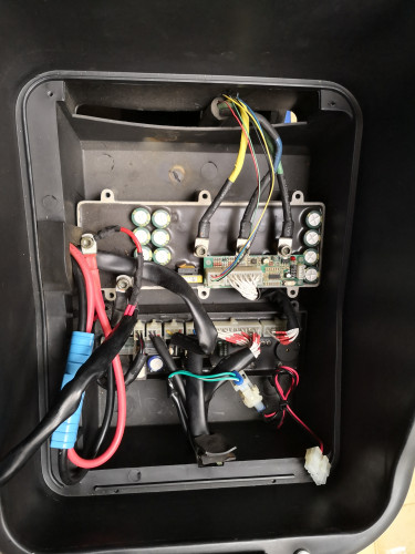

Re: Neuvorstellung + Elektrik-Probleme
Die von dir vorgeschlagenen haben nicht gepasst, aber dafür diese:
https://www.ebay.de/itm/BREMSLICHTSCHAL ... 2749.l2649
Eingebaut, geprüft, beide funktionieren.
Jedoch habe ich anscheinend ein weiteres Problem mit dem Bremslicht, da es immer noch ständig an ist.
Beim einschalten hört man sofort ein Relais obwohl der Seitenständer angelegt ist. Alles andere funktioniert einwandfrei.
Wie verhält sich den das Bremslicht wenn der Roller steht. Ist es automatisch an, auch wenn man die Bremse nicht betätigt oder aus?
