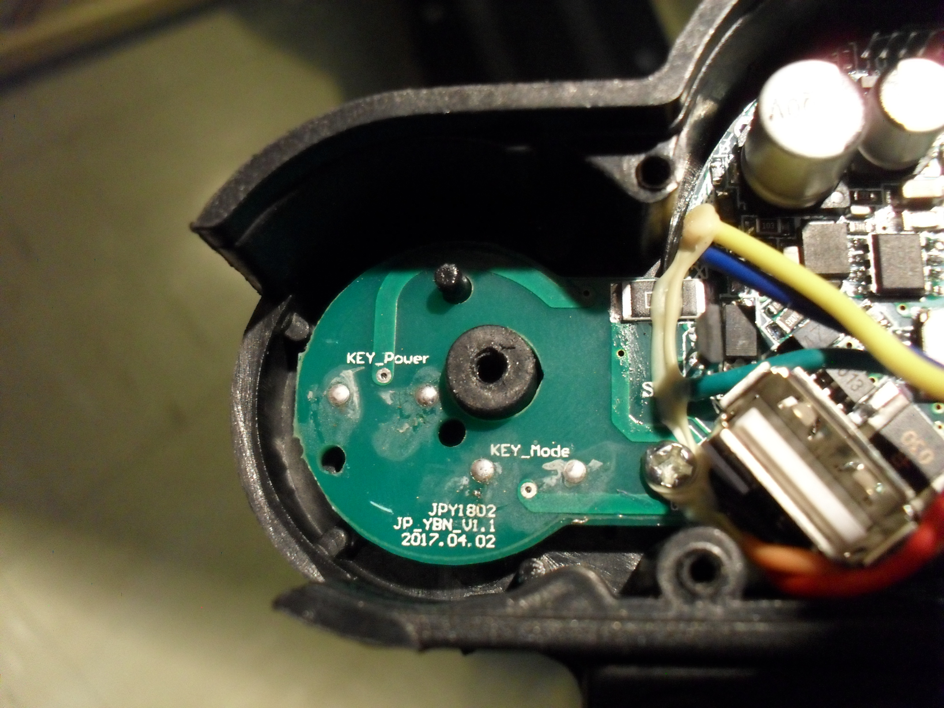

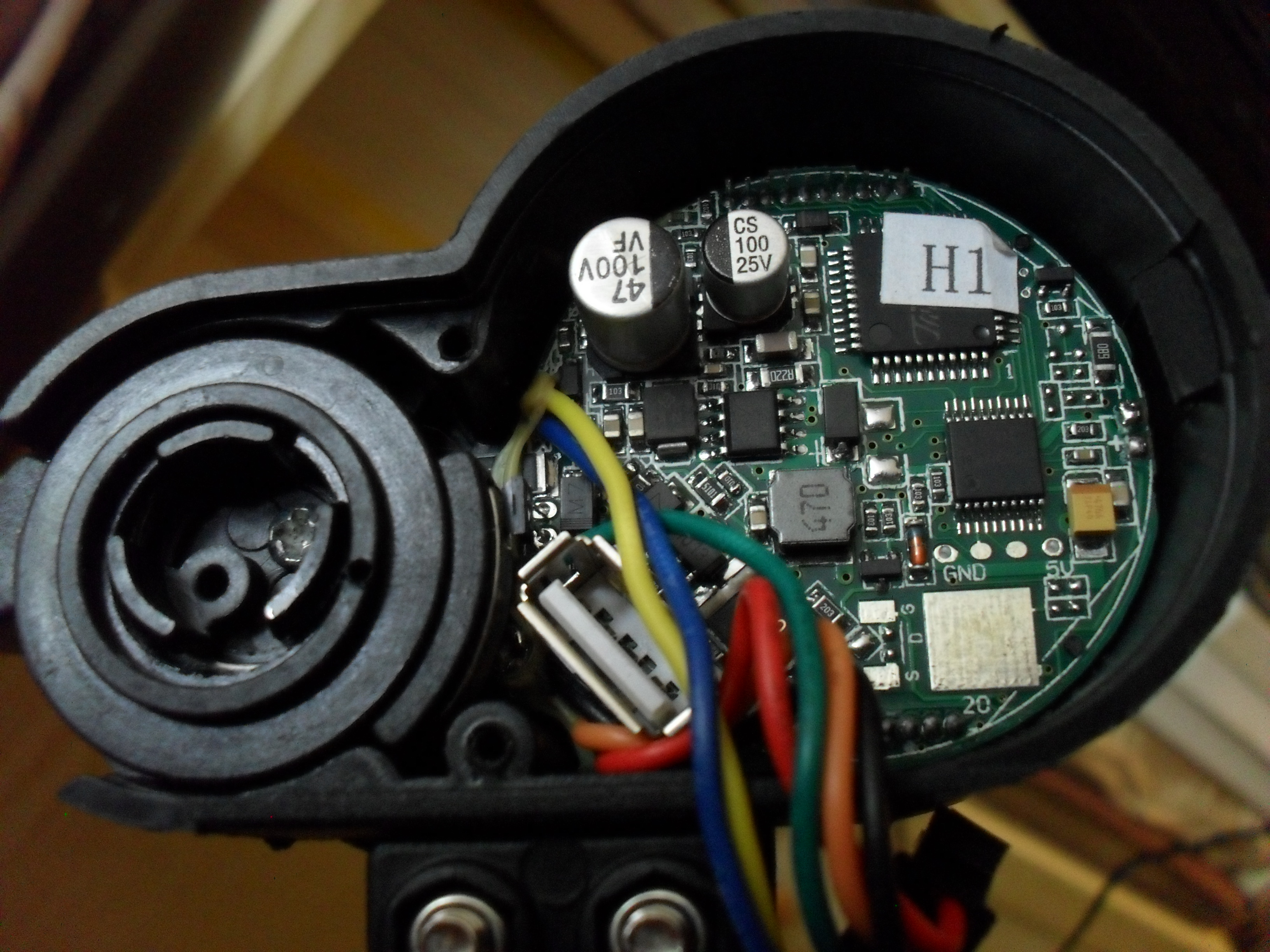

Ich füge Bilder über das Innenleben bei. Der „Gashebel“ mit seinem Magnet wird über einen Hall-Sensor abgetastet. Die USB-Buchse ist von außen zugänglich. Vielleicht zum Parametrieren des Motorcontrollers?
