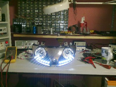

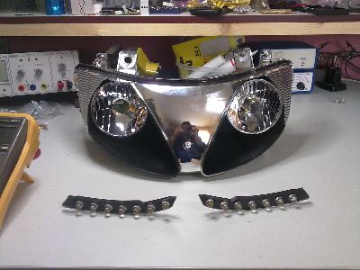

Ich hatte im Winter etwas Zeit und habe meine Portalfräse angeworfen, herausgekommen ist unter anderen ein Tagfahrlicht mit 10mm LED´s
