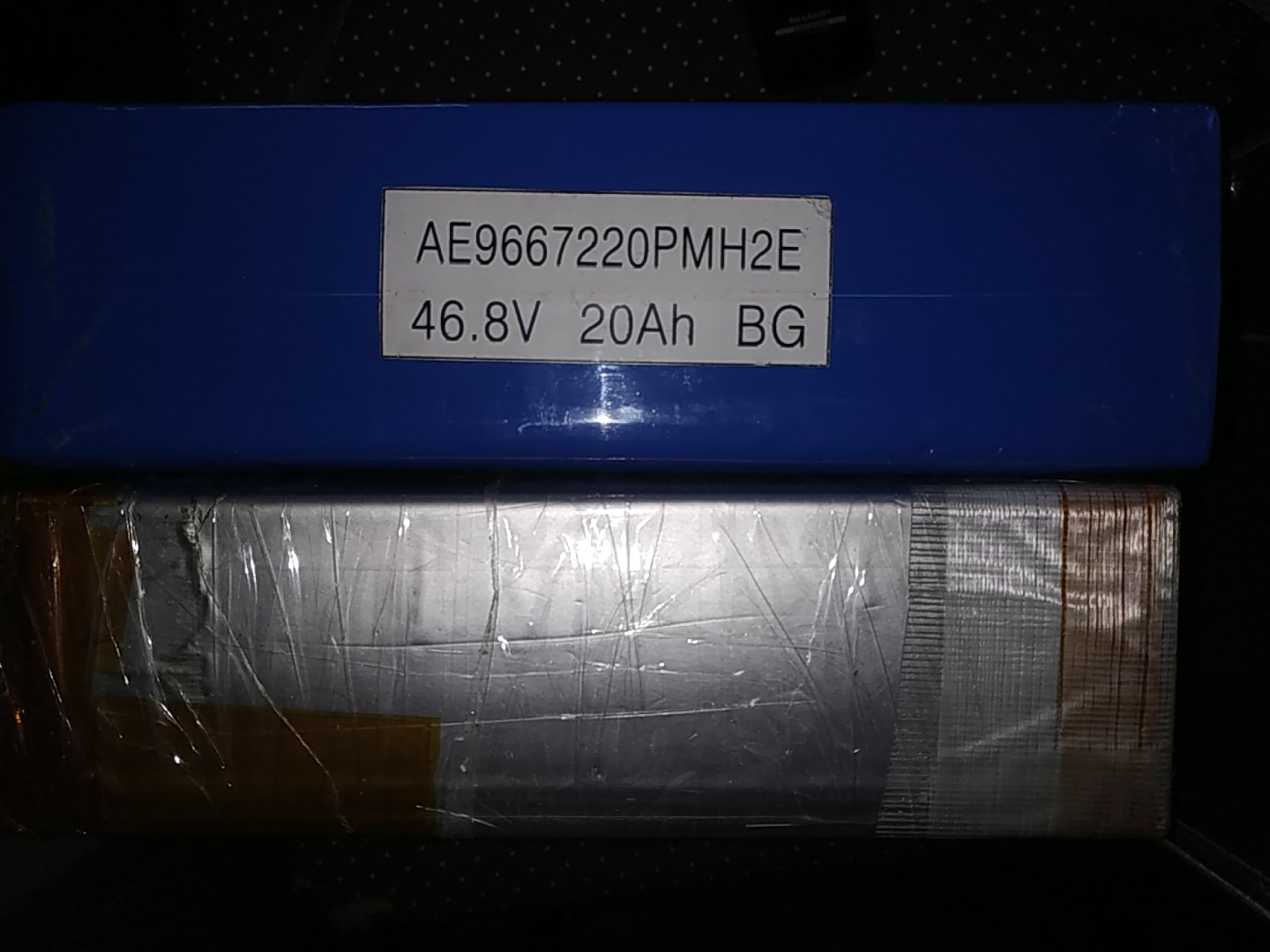

Nun habe ich diese Akkus aus meinen Tisong TM 300. die Frage ist nun ob die geeignet sind, das mehr an Leistung zu verkraften. 4000W sind ja schon eine Hausnummer.
Vielleicht kann nur ja jemand einen fachmännischen Rat geben, denn der Roller den ich kaufen möchte bräuchte neue Akkus. Da wäre es schön, wenn ich diese fahren könnte.
Voll geladen haben meine Akkus 53 v Spannung bei ca 40 ah (wenn die das denn noch bringen... )

Der Akku ist ein 13S (13x3,6=46,8) ideal wäre 14S, aber es sollte funktionieren.
Um zu sehen wie/ob die Zellen mit den Maximal 80A des Emax im Boostmodus zurechtkommen,
müsste man sich die Spannungen bei Belastung ansehen.
Aber eigentlich sollten sie das schaffen, wenn der ganze Akkupack 40Ah hat.

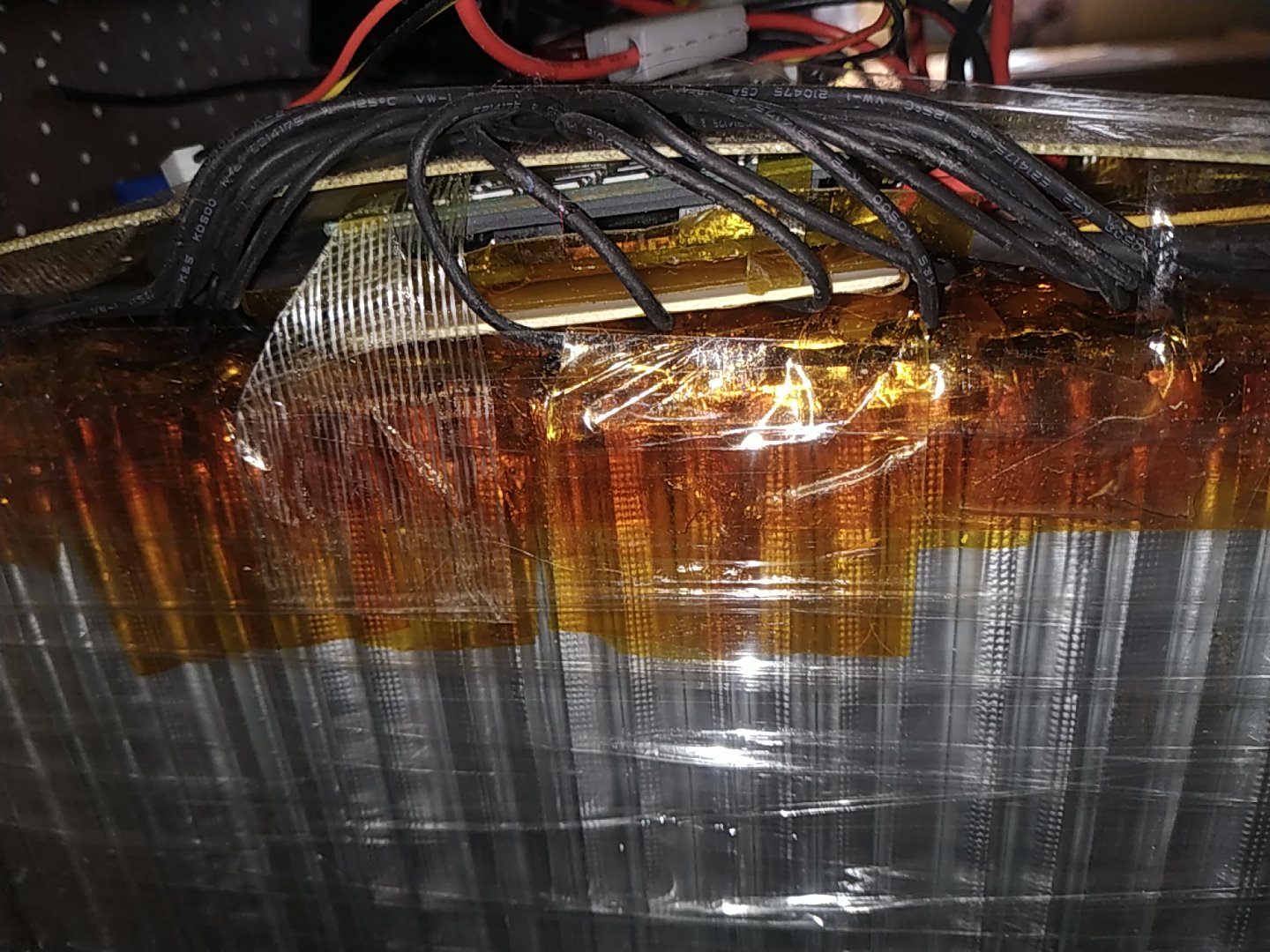

Ja anklemmen sollte genügen, aber ich hoffe der Akkupack hat ein BMS.

Ja, der Akku hat ein bms. Sieht man oben auf den Fotos. Hinter den14 schwarzen Kabeln.

Bei 44V geht der ältere E-Max 90s bei 44V in den MoFa Modus - hier ist eine zeitliche Verzögerung von 20sec eingebaut. Eine kurzzeitige Spannug kleiner 44V macht also nichts. Bei 42V ist entgültig Schluß und der Roller bleibt mit Batterie leer im Cockpit stehen.
Somit sind mit dem vorhandenen Akku wohl nur 20km möglich.
