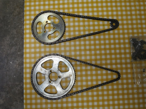

Hallo bin der Steffen,
bin neu hier. Hab mir einen Mach 1 4a Scooter mit 800 W gekauft. Der Scooter ist zwar von 2013 wurde aber nie gefahren, sieht auch aus wie neu.
Da es bei uns sehr Bergig ist ( Siegerland ) und ich 90 kg wiege wollte ich event. das Ritzel und die Kette ändern. Der Scooter läuft so auf der Geraden ca. 30km/h. Bringt die Änderung was, wie ändert sich die Geschwindigkeit auf der Geraden und am Berg? Für Infos wäre ich dankbar auch gerne, wenn´s Sinn macht, eine Adresse wo ich sowas her bekommen könnte.
Schon mal vielen Dank und allen schöne Ostern

Die 30km/h wird er nicht mehr schaffen, dafür aber am Berg deutlich stärker.

Danke für die Info,
wenn der noch um die 25 packt reicht das, sind halt viele Berge hier. Welches Ritzel und welche Kette brauch ich?

Hallo Steffen,
ich habe noch ein gebrauchtes Kettenrad mit 70 Zähnen und passender Kette.

Hallo Harry , super, das müsste ja passen. Was verliert der an Höchstgeschwindigkeit?
Was sollen die Teile denn kosten? Versand? Zahlung über PayPal möglich? Vielen Dank

Hallo Steffen,
die verändert Geschwindigkeit kannst du leicht mit dem Dreisatz errechnen. Wenn das neue Kettenrad 30% mehr Zähne hat, verringert sich die Endgeschwindigkeit auch um 30%.
Meine Preisvorstellung ist:
3,-€ fürs Kettenrad und
3,-€ für die Kette.
Für beides zusammen 5,-€ plus 5,-€ für den versichten Versand mit DHL.
