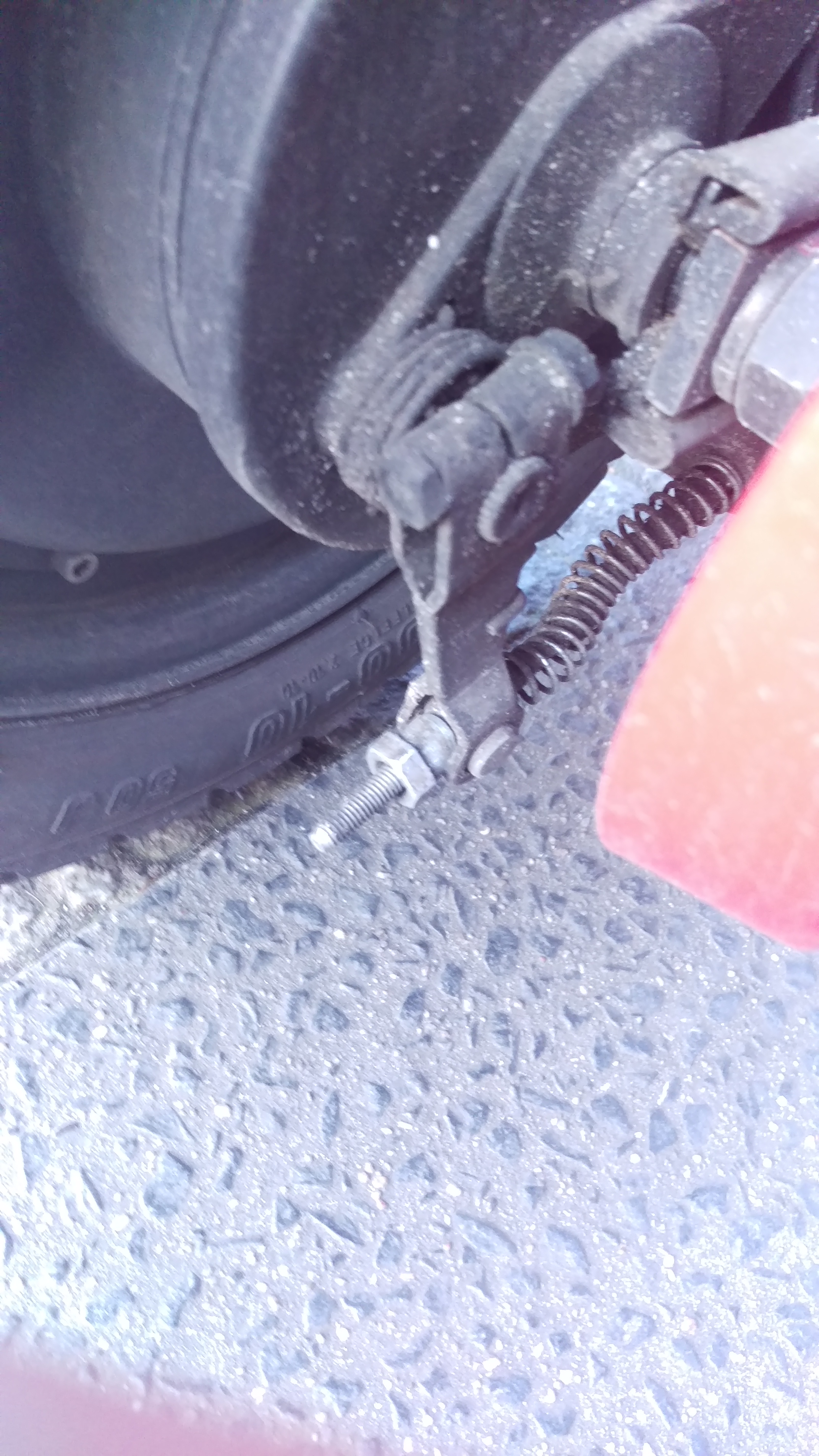

Der RECHTE Bremslichtschalter befindet sich direkt am Bremshebel.
Der LINKE befindet sich hinten an der Hebelmimik der Trommelbremse!

Na ob diese Aussage korrekt ist? Bei meinem Unu sind beide Schalter am jeweiligen Bremsgriff. Würde mich wundern wenn es bei Deinem anders wäre. Links ist direkt in den Griff integriert und muss komplett ausgetauscht werden, rechts hat einen seperaten, wechselbaren Schalter.

Wenn an der Hebelmimik sich der Schalter befinden sollte, wo da?

Du kannst den linken Bremsgriff einmal abnehmen und den Schalter von Hand betätigen, evtl. ist es nur eine Einstellungssache..
Der Schalter ist aber definitiv am Bremshebel und nicht an der Bremsmimik!

Ja, ihr habt Recht!
Auch am linken Bremshebel kommt ein Kabel raus für den Bremskontakt.
HabauchkeineAhnungwoherichderMeinungwar.
Tschuldigung!
Tschuldigung!

Ich habe nachgesehen.
Am linken Bremshebel ist ein Kabel angesteckt.
Wenn es nicht für das Bremslicht ist, wofür dann?
An der Hinterbremse habe ich gar kein Kabel gefunden.
Den Schalter der rechten Bremse hört man im Stillstand, der linke versieht seinen Dienst geräuschlos.
