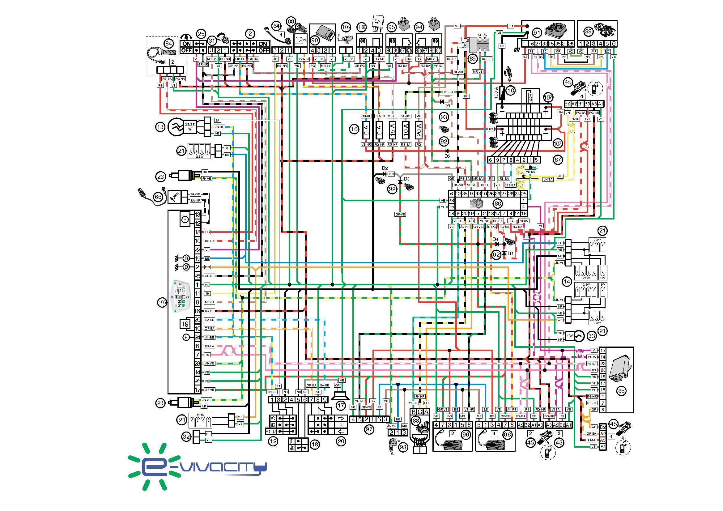

ich habe einen e-vivacity seit der ersten Stunde und später noch ein zweites Fahrzeug von den Vorführfahrzeugen für die Presse bei der Neuvorstellung erworben.
Seit gestern habe ich bei dem Vorführroller das Problem, dass beim Abschalten der "Zündung" das Licht nicht mehr ausgeht. Ich habe dann das 12V Relais im Helmfach abgezogen, dabei geht alles aus und bleibt auch aus, auch beim neuen Einstecken vom Relais. Wenn ich den Ladestecker in die Steckdose stecke geht das Fahrlicht wieder mit an ! Das Bedienpanel sowie die restliche Steuerung scheint sich normal zu verhalten, lediglich das Licht bleibt jetzt an, auch beim Laden. Das Relais habe ich geprüft, das ist ok.
Hat jemand einen Schaltplan? Ist eventuell das "Zündschloss" defekt, wie ist das Licht geschaltet? Leider habe ich nirgends einen Schaltplan gefunden und heute bin ich leider auch schon beim Abbau der Kunststoffteile vorne gescheitert, Schrauben rausdrehen alleine reicht da wohl nicht ...

Re: e-vivacity - Licht geht nicht mehr aus - Schaltplan ?
Na, da suchte ich einmal hier im Forum unter Peugeot. Gervais hat hier im Forum einen Schaltplan eingestellt. Kauf dir einen neuen Lichtschalter und das Problem sollte behoben sein. Ich denke, dass der Schalter vom Peugeot Benziner passen könnte.
erst mal Danke für die Rückmeldung. Den Schaltplan habe ich jetzt leider trotzdem nicht gefunden
, hättest Du Da einen Link?
Und noch eine kleine Frage zu dem Lichtschalter: Der kann ja nur zwischen Abblendlicht und Fernlicht umschalten und man kann das Licht gar nicht abschalten, das geht ja immer mit dem Zündschlüssel mit an, kann das dann wirklich der Schalter sein ?
