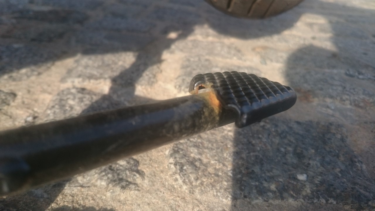

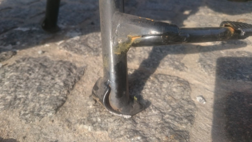

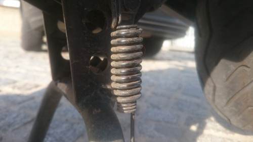

Hallo Leute, wollte Euch mal fragen, ob Euer Roller, wenn er auf dem Hauptständer aufgebockt ist, auch so hin- und herwackelt (links/rechts). Leider ist dies bei mir der Fall. Auch lässt sich der Roller dann relativ easy hin- und herschieben. Es wird besser, wenn der Lenker voll nach links eingeschlagen ist. Kommt mir ein bisschen komisch vor. Habe den Eindruck das der Hauptständer auf der rechten Seite nicht ganz aufbockt. Notfalls kann ich morgen mal ein paar Fotos machen. Ach ja, der Roller ist ein Bj 2017.
Freue mich auf Eure Rückmeldung.

Das kann ein Anzeichen dafür sein, dass der Anschlag sich eingearbeitet hat. Dann klappt der Hauptständer weiter nach vorn, und die Ganze Fuhre kommt etwas tiefer. Da genügt dann schon eine leichte Vertiefung des Bodens am Hauptständer, und bei Räder behalten Bodenkontakt.
Jemand finden, der Auftragsschweißen kann, dann kann man mit etwas Feilen/Schleifen/Flexen der Schweißung den korrekten Anschlag wieder herstellen.

Sry, dass ich mich jetzt erst zurückmelde. Im Gegensatz zu einigen wohlmeinenden Vermutungen hier, stelle ich den Roller nicht auf unebenem Gelände ab. Auch war es in der letzten Zeit ja nur mäßig sommerlich hier, so dass ich die Causa Obi schon mal ausschließen kann. Ich habe das ganze jetzt noch einmal genauer untersucht. Mein Hauptständer scheint nicht richtig bzw. zu weit aufzuklappen und steht dann im Endeffekt auf dem kleinen Fußhebel, der ja nur dazu gedacht ist das Fahrzeug aufzubocken. Dadurch ist er links etwas höher als rechts und so entsteht der Kipp-Effekt. Wird wohl auf ne Garantiegeschichte hinauslaufen. Werde in der nächsten Woche mal beim Händler vorbeisummen. Es sei denn jemand von Euch schafft es, mich mit einer Lösung oder Idee zu überraschen.
