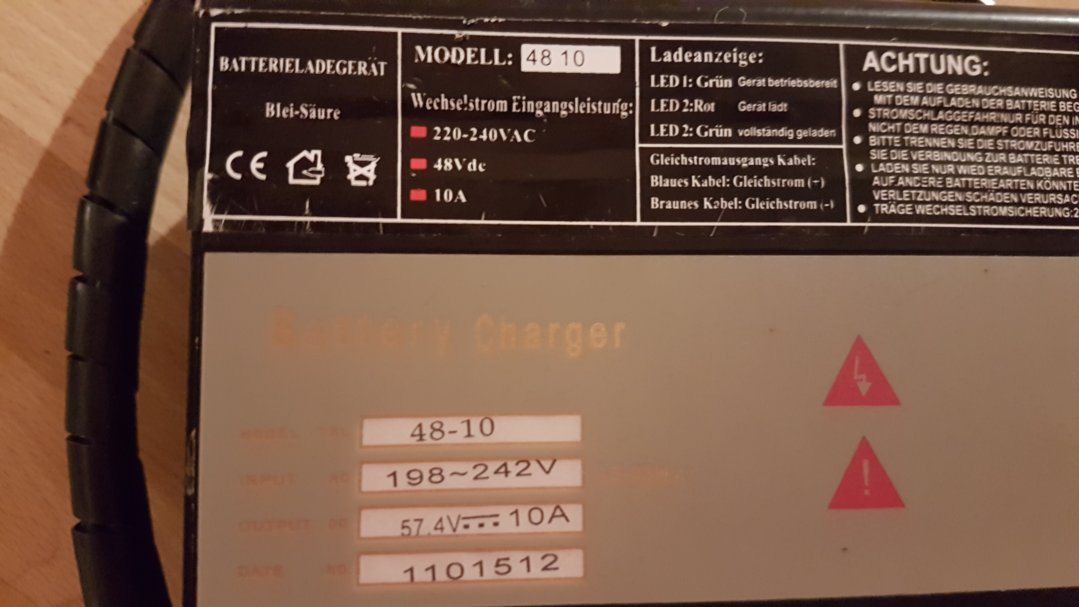

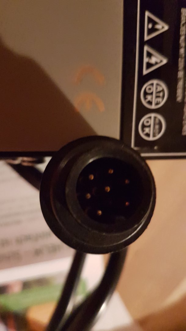

Re: Ladegerät Kreidler Galactica 2.0
Danke für die schnellen Rückmeldungen. Ich habe 2 Fotos von dem Ladegerät gemacht, einmal vom Typenschild, einmal vom Ladestecker, dieser hat 7 Stifte. Ich glaube auch, dass ich 16 Zellen LiFePo4 habe. Bei SI-Zweirad werde ich auch mal anfragen, im Onlineshop von denen ist es nicht gelistet.
- Beiträge: 6516
Na Klasse, ein Blei Säure Batterieladegerät für ein Lithium Roller. Der 7-polige Stecker ist ungewöhnlich..... Normal wäre ein 3-poliger Stecker mit 2 angeschlossenen Stiften - plus 48V und Minus.

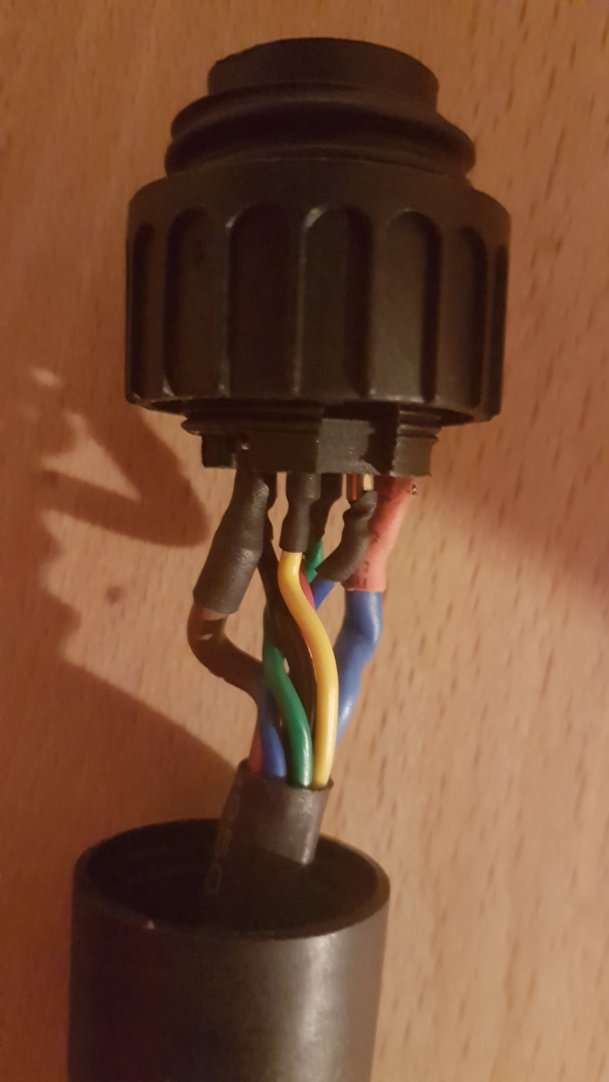

Ich habe ein Bild von dem aufgeschraubten Stecker gemacht, da sind tatsächlich 7 Kabel angeschlossen, 2 dicke und 5 dünne Leitungen. Ich hoffe, das hilft.
- Beiträge: 6516
Die meisten Ladegeräte haben nur 2 Kabel für den 48V Ladeanschluß. Vielleicht sind ja 3 Kabel Plus und 3 Kabel Minus, um die einzelnen Kontakte nicht so stark zubelasten?

- Beiträge: 6516
Na ja, ich sehe da 7 gleichdicke Kabel an der Ladebuchse. Und bei Aliexpress kostet ein 48V 10A Lithium LG 97,- Euro. Wahrscheinlich verlangt das Zollamt noch 2,5% Zoll sowie 19% Einfuhrumsatzsteueter. Dann sind wir bei 120,- Euro.
1. Abklären, ob es wirklich ein Lithium Roller mit 16 Stück 40Ah LiFePo4 Zellen ist. Oder ist es ein Bleiroller?
2. An der Ladebuchse rollerseitig sollte sich mit einem Vielfachmeßgerät - Spannungsbereich auf DC - an den 7 Buchsen Etwas messen lassen. Welche Buchsen haben 48V gegeneinander?
