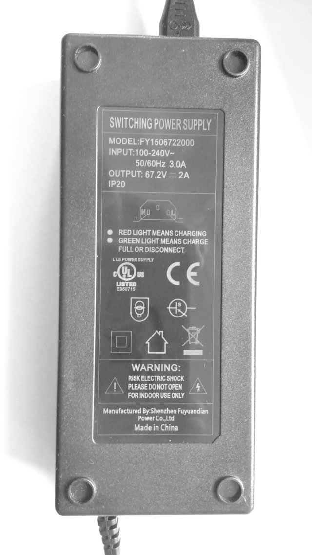

Da ich von meinem Händler vermutlich keine größeren Charger mehr nachgeliefert bekomme, kam mir der Gedanke, meine zwei kleinen 67V/2A-Lader am DC-Ausgang mit einem einfachen Y-Adapter parallel zu schalten, um einen Akku schneller laden zu können. Funktioniert das oder sollte man das lassen und sich gleich ein vernünftiges Ladegerät kaufen (das nicht schon bei 2A 65°C heiß wird)?

Das funktioniert meistens, man sollte es aber lassen. ;)
Jedes Ladegerät überwacht seinen Ausgang auf die korrekte Ausgangsspannung und erhöht oder verringert das Tastverhältnis des Schaltreglers entsprechend. Wird nun aber auch die Ausgangsspannung des jeweils anderen Ladegeräts am Ausgang gemessen, kommen im Zweifel falsche Werte zurück und jedes der Ladegeräte regelt ständig gegen das andere.

Das ist korrekt, deswegen schrieb ich ja, dass es meistens funktioniert. ;)
MEroller hat geschrieben:
So 11. Nov 2018, 17:21
[...]Denn die Ausgänge der parallelgeschalteten Ladegeräte hängen ja an der Batterie, die geladen werden soll. DIESE gibt die Spannungslage für BEIDE Ladegeräte vor, auf welche die dann individuell regeln. Gegenseitig aufschaukeln können sie sich wegen der maßgeblichen Batteriespannung nicht. [...]
Das ist so nicht korrekt. Während des Ladens regelt jedes Ladegerät die Spannung soweit runter, dass es aus der Strombegrenzung kommt und das ist sehr wohl von der momentanen Ausgangsleistung des jeweils anderen Ladegeräts abhängig.

Es gibt durchaus auch Ladegeräte die kaskadierbar sind, da gibt dann ein Master die Frequenz und das Tastverhältnis vor, während die Slaves folgen.

Dank euch sehr für die Antworten. Ganz so einfach und eindeutig scheint die Sache dann doch nicht zu sein. Fand die Bedenken von vsm gleich einleuchtend. Und hab es auch so verstanden, dass es wohl trotzdem funktionieren wird, MEroller. stromtanker hat eine solche Schaltung ja auch bereits eine ganze Weile in Betrieb.
Wenn ich es richtig intepretiere, liegt das Schadenrisiko eher bei den Ladern als bei den Akkus? Das würde ich nämlich eingehen. Oder könnte es sein, dass der Ladevorgang unsauber abläuft wegen der fehlenden Abstimmungsmöglichkeit (Master-Slave), was die Zellen sicher nicht so gern haben?

[...]Wenn ich es richtig intepretiere, liegt das Schadenrisiko eher bei den Ladern als bei den Akkus? [...]
Das interpretierst Du völlig richtig. ;)
