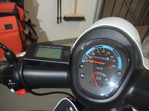

Der Roller besitzt auch den Lingbo 72V 35A Controller, und obwohl ich keinen Grund sehe des Roller umzuprogramieren such ich doch immer noch den Programmierstecker. Ich bin sicher das der irgendwo sein muss da der Roller ja baugleich als 25km/h und 45km/h Variante vermarkted wird. Das wird sicherlich beim Hersteller oder Händler umkonfiguriert. Ich habe das in einem anderen Beitrag erwähnte Messgerät eingebaut mit dem Spannung und aufgenommener Strom (über einen Shunt in der Batterie Masseleitung) gemessen wird und daraus aufgenommene Leistung und verbrauchte Energie berechnet und angezeigt wird. Deshalb kann ich immer ganz gut sehen in welchen Betriebszuständen wieviel Strom fliest und wie meine Energiebilanz in Wh/km so ist. Ausserdem erlaubt es mir eine gute Abschätzung der Restreichweite. Momentan hier im Rheinland ziemlich eben bei 25Wh/km. Durchschnittsgeschwindigkeit ca. 30km/h und 95kg Zuladung. Desweiteren habe ich einen Sicherungshalter in die Ladeleitung eingebaut damit ich auch die Ladeströme mittels Multimeter messen kann. Ich habe mir in China so ein High Power Ladegerät geholt welches mit ca. 4C lädt, sicherlich nicht optimal für die AGM´s aber wenns mal schnell gehen soll kann man es schon machen. Wenn dieser AGM Satz verschliessen ist werde ich wohl auf LiFePo umbauen.
hier der Shunt Einbau
das Messgerät

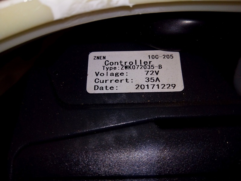

die Bilder sind zu schlecht aufgelöst um die Controller Bezeichnungen exakt sehen zu können.
Bitte nochmal größer/ mit mehr Pixeln fotografieren.
Hat der Controller einen 30 poligen Anschluss oder noch einen 6 poligen?

Controller ist der

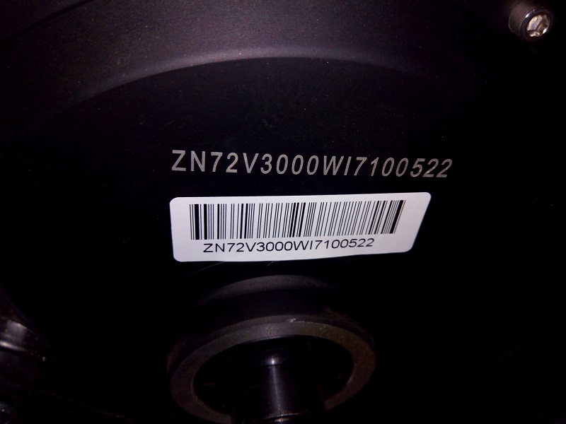

Motor ist der

Das ist kein LingBo Controller, sondern einer von ZEN. Bei LingBo Controllern beginnt die Seriennummer immer mit „LNBC“ für „LingBo Controller“. ZEN hat kaum programmierbare Controller im Proramm, die kaufen dann zu, wenn es nötig ist. Sorry, aber eure Roller bekommt ihr mit „Controller-Tuning“ nur schneller, wenn ihr den Controller austauscht. Das dürfte schwierig werden, da Ersatzteile von ZEN nur über den offenen Verkaufskanal als Zubehör vertrieben werden. Ich kann mir nicht vorstellen, das Luxxon euch einen 45km/h Controller verkauft (schließlich gibt es diesen Roller ja auch in einer 45km/h Version), wenn die anhand der Seriennummer des Rollers herausfinden, das ihr nur eine Mofa-Version fahrt.
