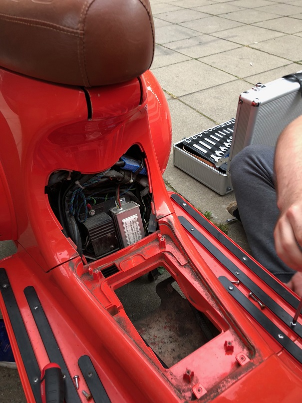

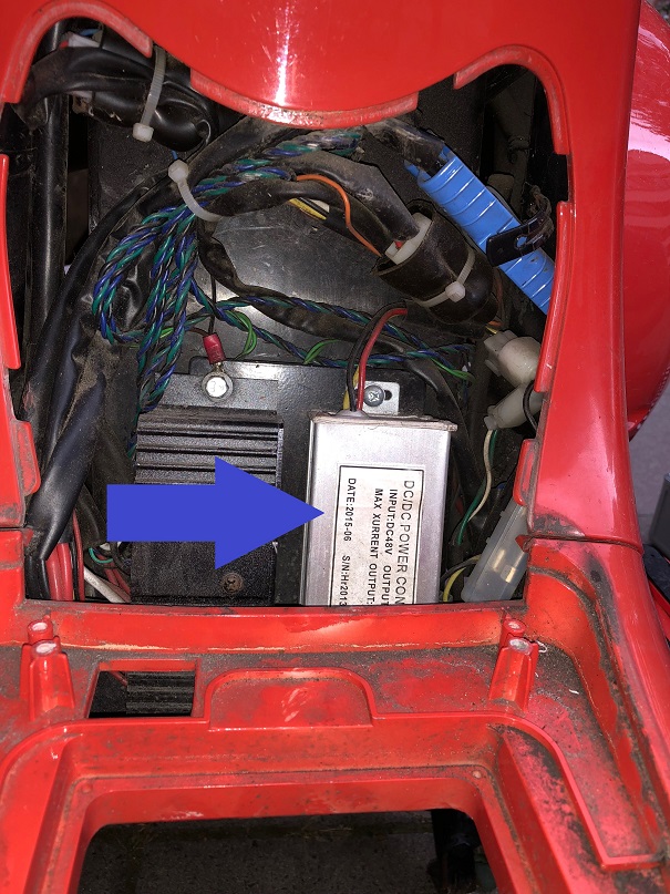

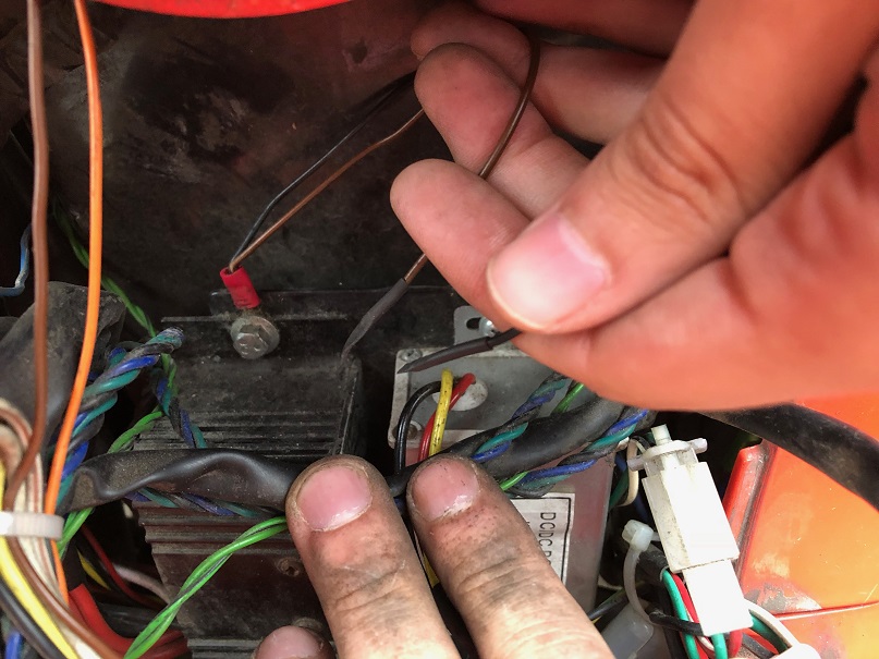

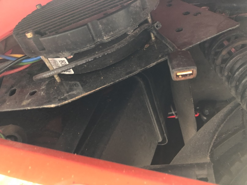

mein erster Beitrag hier im Forum ist leider ein eher unglücklicher.
Bei mir ist zum Ende der letzten Woche beim Rangieren das gleiche Problem wie bei Olli aufgetreten. Die Elektrik ist da, Batterien auch voll, doch der Stromgriff funktioniert nicht mehr.
Ich habe einen emco Nova R (Baujahr 14 und 7800km) und hatte bisher keine Probleme. Da ich auch Feuchtigkeit vermutet hatte (hat die letzten Tage immer mal wieder heftigst gewittert), habe ich den Roller übers Wochenende von der Batterie getrennt und in der Sonne stehen lassen. Beim Testen heute ging leider immernoch nichts.
Die nächsten Ursachen wären die Erdung oder der Controlleradapter. Jedoch habe ich keine Ahnung wie ich da rankomme. Hat jemand beim Nova die Frontverkleidung schonmal demontiert? Wo fange ich da am Besten an? Welche Werkzeuge brauche ich?
Wäre super wenn mir jemand weiterhelfen könnte :)
Grüße Martin
