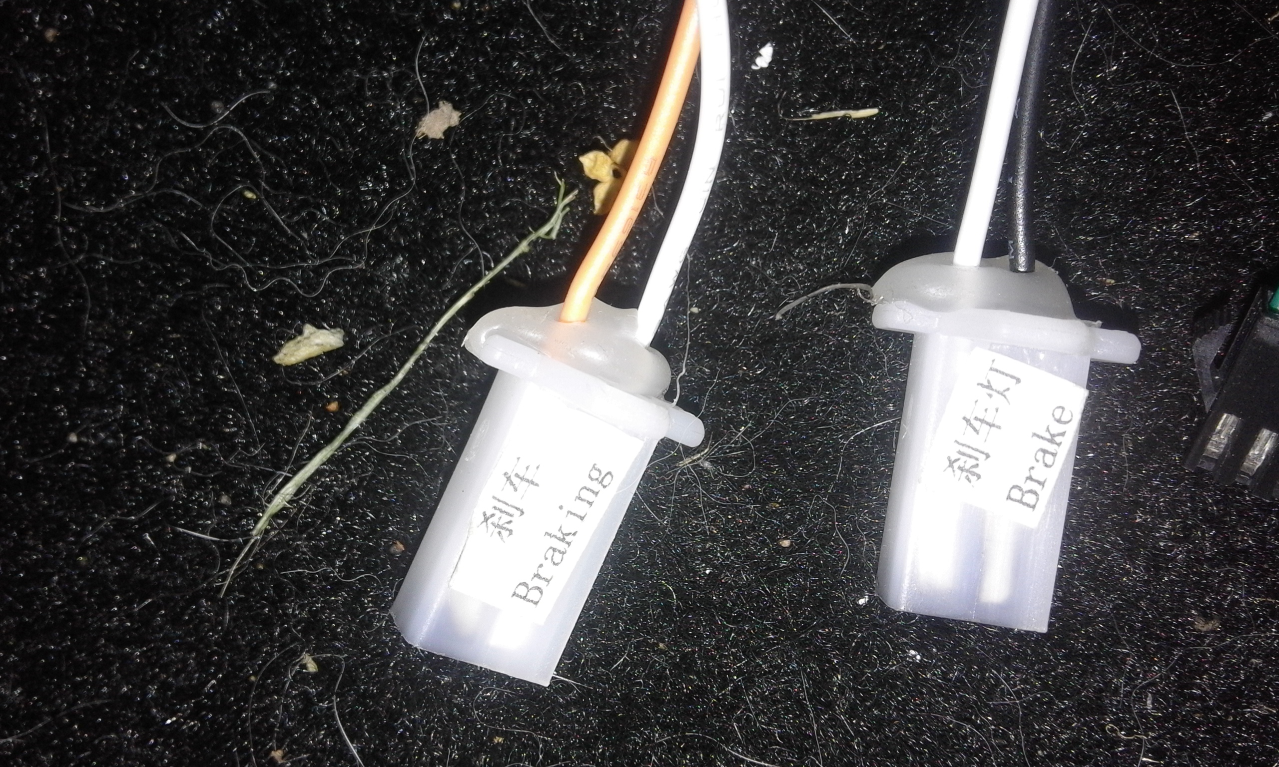

Re: High und low Signal
Anbei Fotos von den 2stecker und dem controller
Hallo
läuft das System den, wenn die beiden Stecker nicht angeschlossen sind, nein nach deiner Schilderung weiter oben, oder.
Freakyscooter hat bei dem Controller anscheinend den original Aufkleber entfernt oder überklebt,
lauft Anleitung sollte Breaking die Bremslichtschalter sein und Brake das Bremslicht.
Ich würde soweit mal alle Stecker abstecken außer die notwendig sind (3 Drähte Motor, Motorsensor, Zündschloss, Gasgriff),
wenn sich hier immer noch nicht tut, kannst du noch die Spannung messen, die vom Gasgriff kommt und die 5V am Sensorstecker.
Manni
