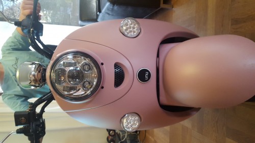

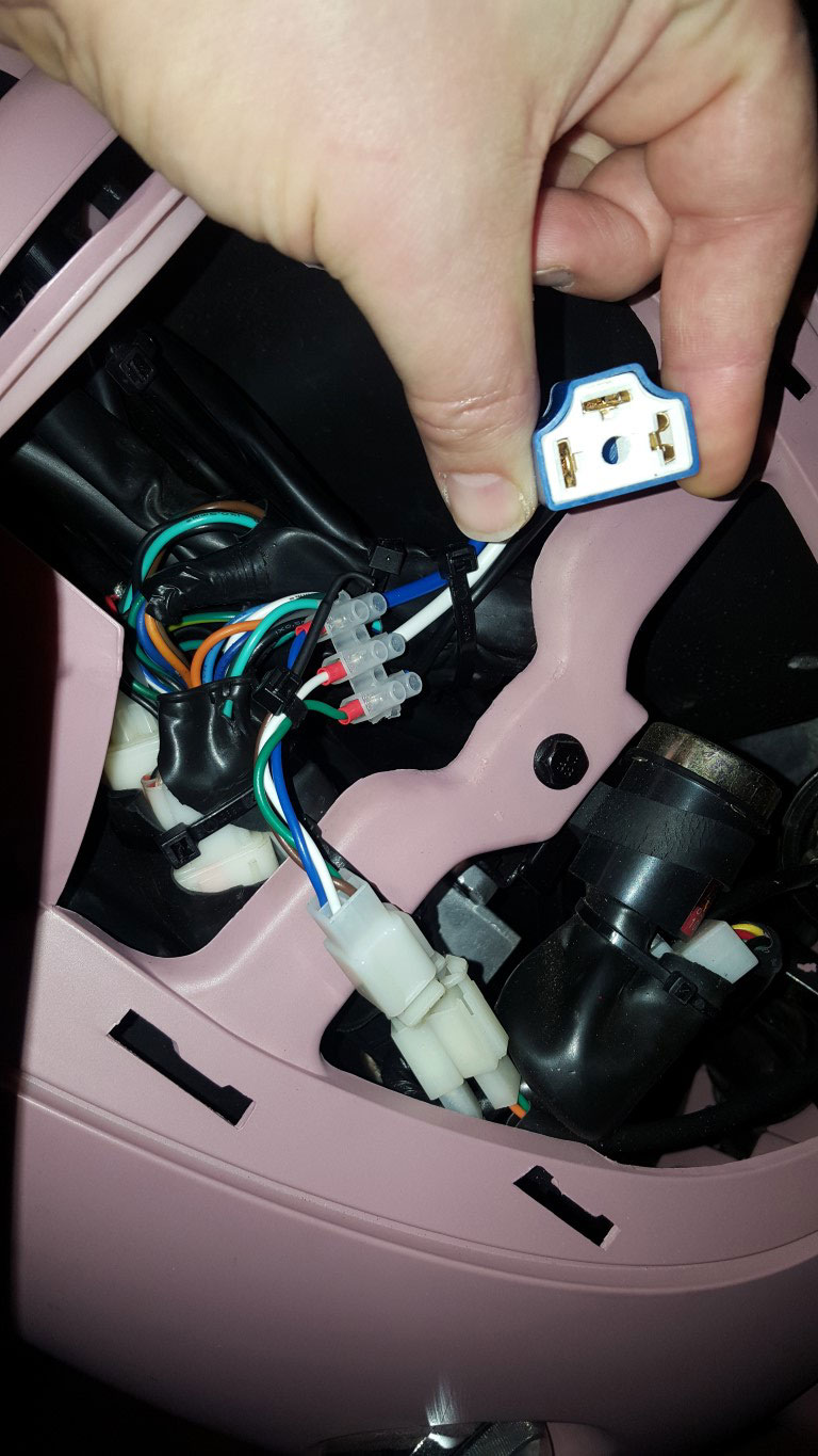

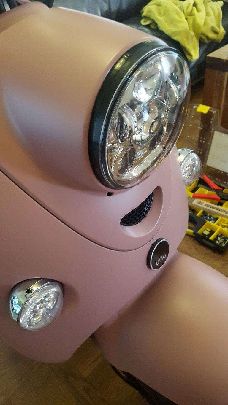

Hi, ich habe mal einen quick & dirty Umbau auf einen LED Frontscheinwerfer gemacht. Ich stell hier einfach mal ein paar Bilder rein. Nach dem ersten Test hoffe ich, dass UNU in der nächsten Version auch tätig wird :D Ich mag Licht und ich mag gern viel sehen, auch in der Nacht ;) Nein, zur rechtlichen Seite äußere ich mich nicht ;) Vielleicht gibt es dann auch nen Umrüstsatz von UNU, das wäre Klassse! Die Bilder sind der Unterschied zwischen Abblendlicht und Fernlicht.

Sieht schon schick aus. Und wenn die E-Nummer auf deinem Scheinwerfer tatsächlich "echt" sein sollte, brauchst du dir auch um die rechtliche Seite nicht so viele Gedanken machen. Allenfalls der Umstand, dass der Scheinwerfer nicht mehr verstellbar ist (weil er gar nicht für den Unu gemacht ist) und dass es kein Standlicht mehr gibt, könnte u. U. problematisch werden. Skeptisch bin ich auch noch bei der Kurvenausleuchtung. Die Hell-/Dunkel-Grenze ist doch recht abrupt. Das in Verbindung mit dem Umstand, dass beim Unu der Scheinwerfer nicht am Lenker befestigt ist und somit bei Kurvenfahrten nicht mitschwenkt, könnte noch für die ein oder andere Überraschung sorgen ;) Ich hoffe aber, dass es die einzige bleibt und du von den anderen, bei Amazon geschilderten Problemen wie z. B. dem Eindringen von Feuchtigkeit verschont wirst.
Gegenüber den Standard-Funzeln in unseren Chinarollern sind die LED-Scheinwerfer jedenfalls ein gewaltiger Fortschritt.
BTW: Zum Drehen von Bildern empfiehlt sich ein geeignetes Bildbearbeitungsprogramm, z. B. Irfan View. Aber auch mit Windows Paint sollte es funktionieren.
@Peter: das sind keine "Birnchen". Adrian hat den kompletten Scheinwerfer ausgetauscht. Das ist in jedem Fall auch die empfehlenswertere Lösung, denn nur so ist sichergestellt, dass die Form des Reflektors und die Linsen zur Abstrahlcharakteristik von LED-Lampen passen. LED-Lampen in einem für Glühlampen designten Scheinwerfer liefern nicht so gute Resultate. Genau deswegen gibt es sowas auch nicht mit E-Zulassung.

Geht jetzt in den "Langzeittest" :D
Hoffe da echt auf UNU! Ein LED-Nachrüstkit direkt vom Hersteller!! Vielleicht eine fertige Frontblende in passender Lackierung mit verstellbarem LED-Einsatz. 6 Schrauben, die unter dem Logo und Stecker raus und rein. Der Aufwand wäre 5 Minuten. Fertig.
Da gibt es z.B. den Scheinwerfer von Highsider, finde ich ja sehr cool: http://highsider-germany.de/produkt/hig ... schwarz-2/
Das Teil kostet um die 300,- Euro. Das wäre ich auch bereit für den UNU Kit zu bezahlen. Vielleicht geht es anderen ja auch so und UNU wittert ein Geschäft und es geht voran! :D
Die erste kurze Nacht-Tour hat mir jedenfalls schon viel Spaß gemacht :D

Ich finde das sieht sehr professionell aus. Ist das ein genormter Einsatz und hat der anstandslos gepasst?
Diese Normgrößen gibt es meist auch mit E Zulassung und selbst wenn nicht - das sieht nun wirklich nicht bach einer Bastellösung aus.

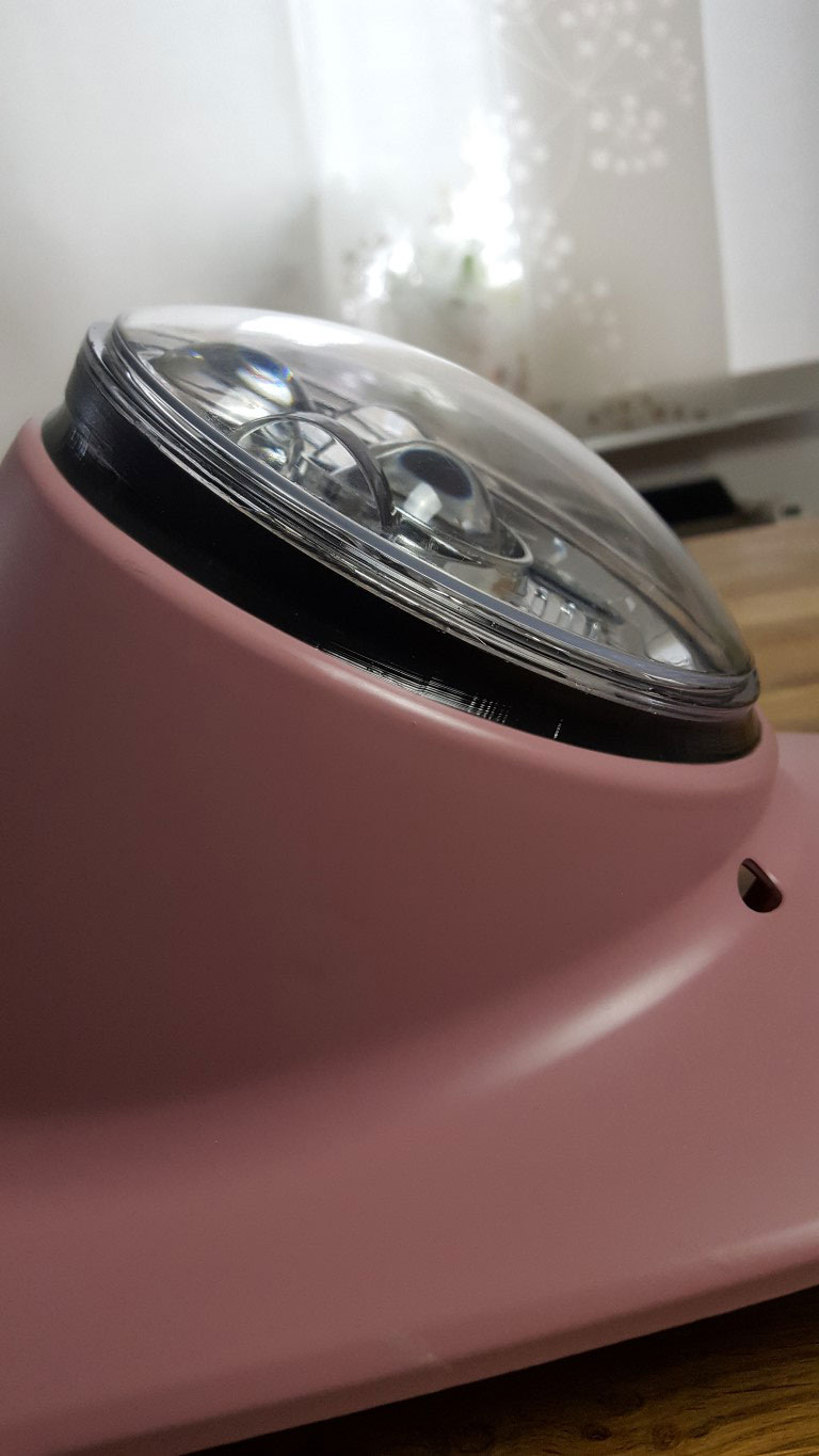

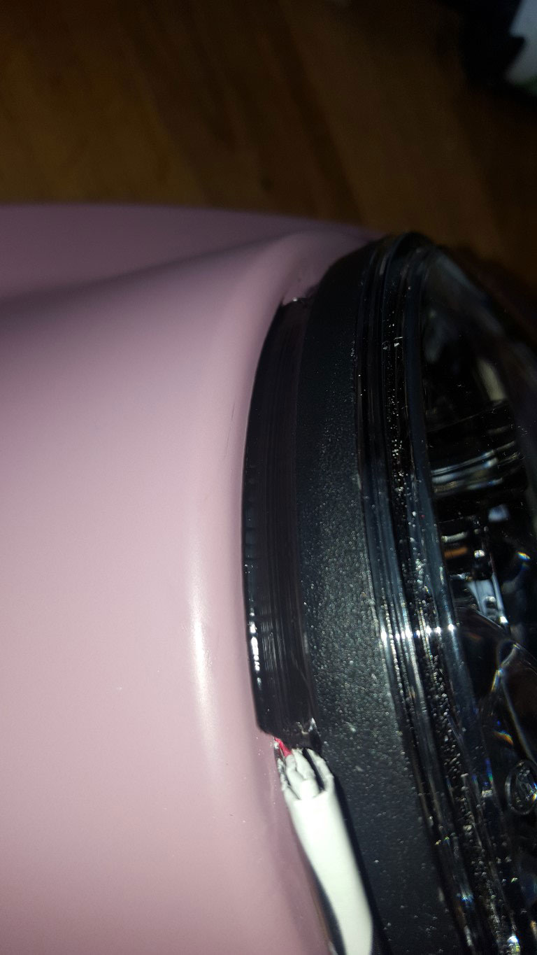

Naja, ist schon eher eine Bastellösung, da ich den Scheinwerfer einkleben musste. Daher ist er auch nicht mehr verstellbar.
Ich habe folgendes verwendet:
https://www.amazon.de/s/ref=nb_sb_noss? ... +3%2F4+led
https://www.amazon.de/gp/product/B0746F ... UTF8&psc=1
Paar Kleinteile: Lüsterklemme, Adernhülsen, schwarzes Silikon
Der Einsatz passt fast. Ich hab da an der Blende ein wenig mit dem Dremel nachgearbeitet.
Der Einsatz hat auch so ne blöde Nase am Rand auf der Rückseite, die hab ich plan geschliffen.
Die Aussparung für die Nase hätte nach dem dremeln wohl auch so gepasst ... Naja es war schon etwas spät ;)
Den Winkel hab ich dann mit Karton und Klebeband fixiert, danach mit Silikon geklebt.
Den Winkel hab ich mit der Anleitung "eingestellt": http://www.krad-alfred.de/hilfe-motorro ... werfer.pdf
Innen auch am Rand mit Silikon bisschen vergossen ;)
Ach ja, der Einsatz hat kein Standlicht. Den Original Stecker hab ich abgeschnitten und verwendet.
Ich sag ja ist ne Bastellösung, die aber, denke ich, hält :D :D Und der Preis war sehr "charmant" :D
