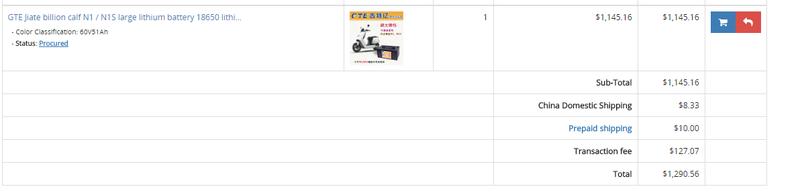

Hab es daher getan und ihn bestellt. Leider musste ich dann feststellen, das Gefahrgut zu transportieren echt nicht billig ist.
Habe für den 51Ah- Akku 1300 Dollar bezahlt.
Ein paar Mails mit dem Händler wegen Zoll brachten zu Tage, das zu den aufgeführten Kosten (siehe Bild) auch noch eine Übergewicht-Gefahrengut-Gebühr von 350 Dollar dazu kommt. :shock:
Ok, das sind dann 1650 Dollar / 1350 EUR, also so teuer wie ein Kauf des Originalen Akkus in Deutschland. Nur habe ich jetzt noch mehr Leistung.
