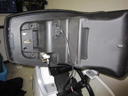

im Beitrag viewtopic.php?f=63&t=5192#p79533 ist zu lesen, dass technisch die Machbarkeit für einen Tempomat am N1S gegeben ist.
Gibt es diesbezügliche Erfahrungen / Umsetzungvorschläge?

Wenn Du Dir diesen Anschluß wirklich beschalten möchtest, müßtest Du diesen an einen Schalter (Taster) idealerweise am Lenker legen. Ich persönlich würde solche Basteleien frühestens nach Ablauf der Garantie durchführen, weil bei solchen Eingriffen, diese „flöten“ gehen könnte, aber möglich sollte es sein. In China gibt es auch noch eine elektronische Helligkeitsregellung für einige der dortigen N1-Versionen. Ich würde nicht überrascht sein, wenn der Kontroller ebenfalls über diese Möglichkeit verfügen würde. Die Frage ist nur, ob der/die dafür nötige/n Lichtsensor/en verbaut sind. Das ist auch eine charmante Funktion. Ob diese in Europa aber zulassungsfähig ist, steht auf einen anderen Blatt.

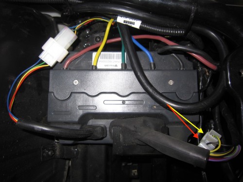

Hab nichts verbaut, nur den weissen Stecker unter der Sitzschale verbunden - fertig.
Mit was verbunden? Einen Schalter am Lenker? Falls ja, welchen?

Da sind wohl irgendwo zwei Stecker, die zusammen gesteckt werden müssen, weiß nur nicht wo genau
wie?, nach meinem Verständnis muss ich doch den Tempomat bei einer bestimmten Geschwindigkeit aktiveren.... dazu kann ich doch nicht fix was zusammenstecken???

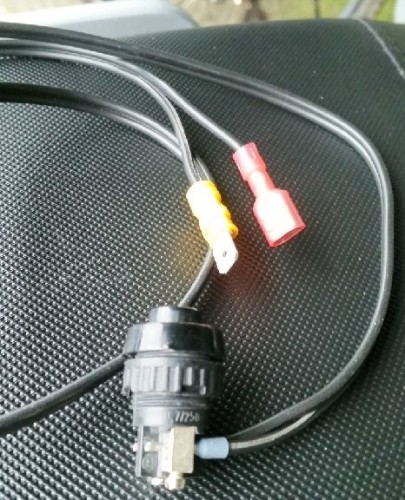

Dann muss man also an die beiden Stecker einen Taster anschließen. Kein Wunder, dass die Funktion bei einfachem Zusammenstecken, analog Taster dauernd gedrückt, nicht überzeugt. Ich werde mich mal auf die Suche nach passenden Steckern machen.
