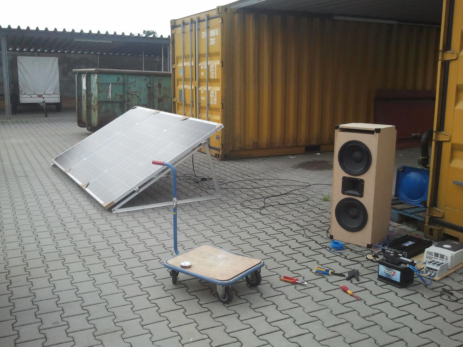

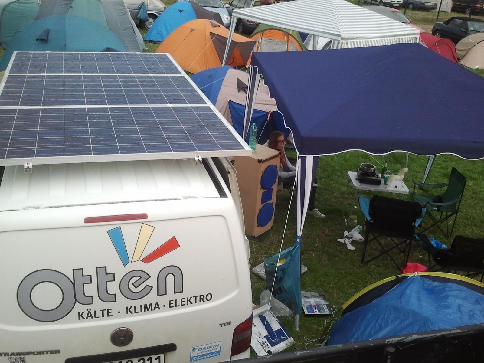

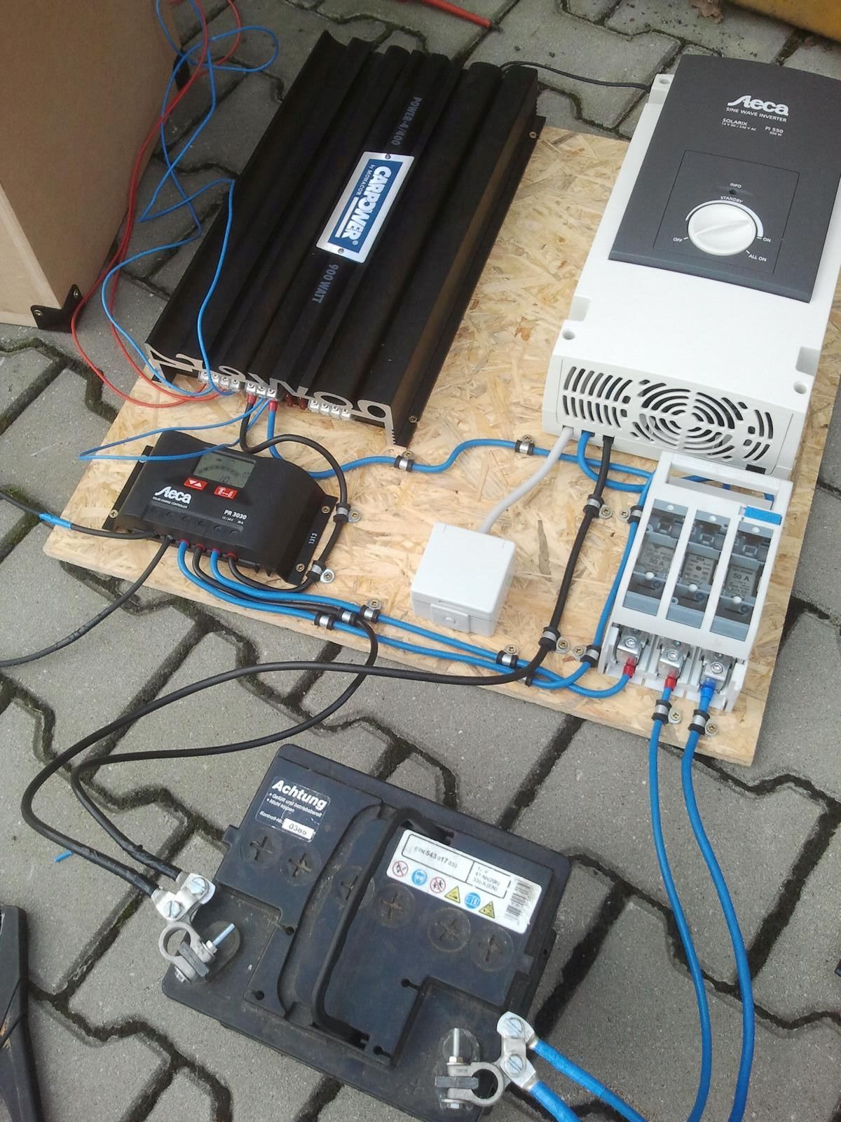

Meinst du sowas? ;)
Drei Module die mal bei Projekten übrig geblieben sind, ein Shunt-Regler, ein Wechselrichter und ein paar alte Autobatterien vom Schrotti und welche die so rumstanden. Hat auf dem Festival für Musik, Kühlschrank und Handys aus der gesamten Umgebung laden wunderbar gereicht. Ein Jahr später habe ich dann auf fünf Module, zwei Shunt-Regler und zusätzliche Batterien aufgestockt, weil noch ein zweiter Kühlschrank dazu kam. Mit dreien auf dem Dach gefahren (die Module sind ja schließlich für Orkan ausgelegt, dann müssen sie auch 130km/h auf der Autobahn aushalten), vor Ort dann noch die zusätzlichen Aluschienen und Module montiert.
Hat auf jeden Fall eine Menge Spaß gemacht, sowohl das Basteln als auch der Betrieb. Je nach Tageszeit und Sonneneinstrahlung hab ich dann einzelne Module an- und abgeklemmt um das Maximum rauszuholen aber auch die Regler nicht zu überlasten :D
Damit war ich wohl auch auf dem Festival einer der ersten der auf Erneuerbare umgestellt und die Zeltnachbarn nicht mit Generatorlärm und Abgasen belästigt hat.

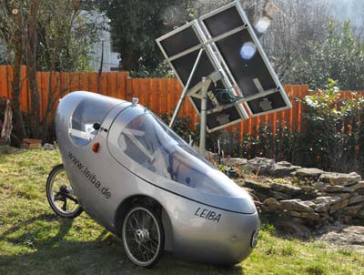

Hier noch einer aus meiner EV Klamottenkiste: 2x SOLON Alfa nachgeführt fürs Velomobil ;-)
1 Leiba Solar.jpg (86.3 KiB) 2206 mal betrachtet
Hatte allerdings nur eine 360Wh Batterie mit Phylion Zellen

Nachgeführt am Velomobil finde ich auch klasse :D Wie hast du das genau realisiert? Muss ja fix gehen, damit es sich in Kurven ausreichend schnell verstellt. Und der Ertrag ist wirklich höher als der zusätzliche Luftwiderstand? ;)
Erst heute ist mir wieder eins entgegen gekommen, der war ganz schön flott unterwegs. Muss ich mich bei Gelegenheit auch mal reinsetzen.

:mrgreen: :mrgreen: PV am Velomobil oder am E Bike war auch immer der feuchte Traum meiner Freunde, so dass ich für meine Ansichten in Hinblick auf die Sinnhaftigkeit von derlei Unterfangen öfters Prügel kassiert habe.
Zwar gibt es bereits seit 2011 ein sehr praktisches, kleines Solar Ladegerät mit integriertem MPP Tracker (SUNLOAD mVelo), welches auf einer Expedition auch mobil mit Modulen auf Fahrradtrailer durch Nordafrika fürs Nachladen der Ersatzbatterien sorgte, aber in der Größe gibt es halt auch nur sehr kleine Ladeleistungen bis zu 50W mit einem Ausgang für 7s bzw. 10s Batterien, was den effektiven mobilen Einsatz in weniger sonnigen Gebieten stark einschränkt.
Dennoch auch hierzulande für den stationären Einsatz mit kleinen E-Bike Batterien (deren BMS kein Steuersignal benötigt) eine gute Lösung fernab der Steckdose, versorgt heute noch das Garten E-Bike meiner geduldigen Verwandtschaft.
