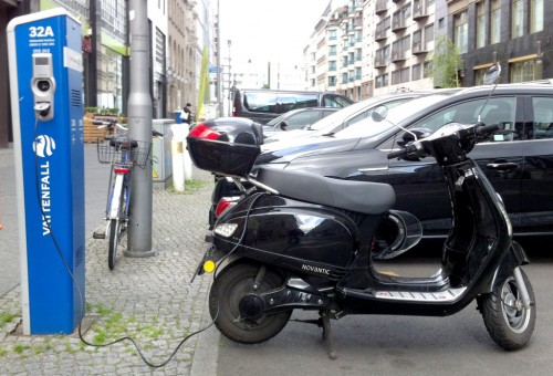

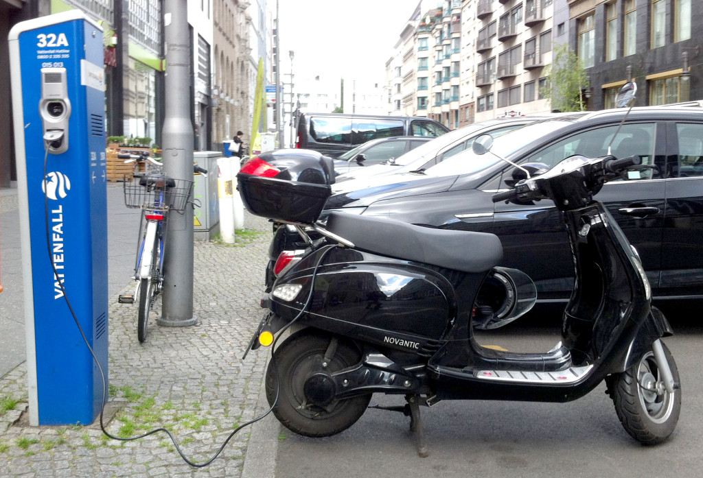

Habe heute das zweite Mal an einer Vattenfall-Säule geladen und zum Andenken ein Foto gemacht:
Kleiner Roller nuckelt an großer Säule
Auch diesmal gab es keine Probleme. Vielleicht macht die Ladekarte ja einen Zweitakku überflüssig ;)
Die heutige Tour führte über ca. 45 km, mit einer 2-stündigen Pause auf halber Strecke. Vermutlich hätte ich das mit einer Akkuladung geschafft, aber dann wäre der Roller gegen Ende der Fahrt etwas zur Spaßbremse geworden. Weil ich aber nun die Ladekarte schon mal habe und am Ziel rein zufällig auch eine Vattenfall-Ladesäule steht, habe ich den Roller dort wieder "vollgetankt". Damit konnte ich genauso wieselflink zurückflitzen wie ich hingeflitzt war 8-)
Das Ladegerät stand während des Ladens unterm Sitz. Bei nur 18°C Außentemperatur ging ich davon aus, dass es ihm dort nicht zu warm wird. Wurde es auch nicht.
