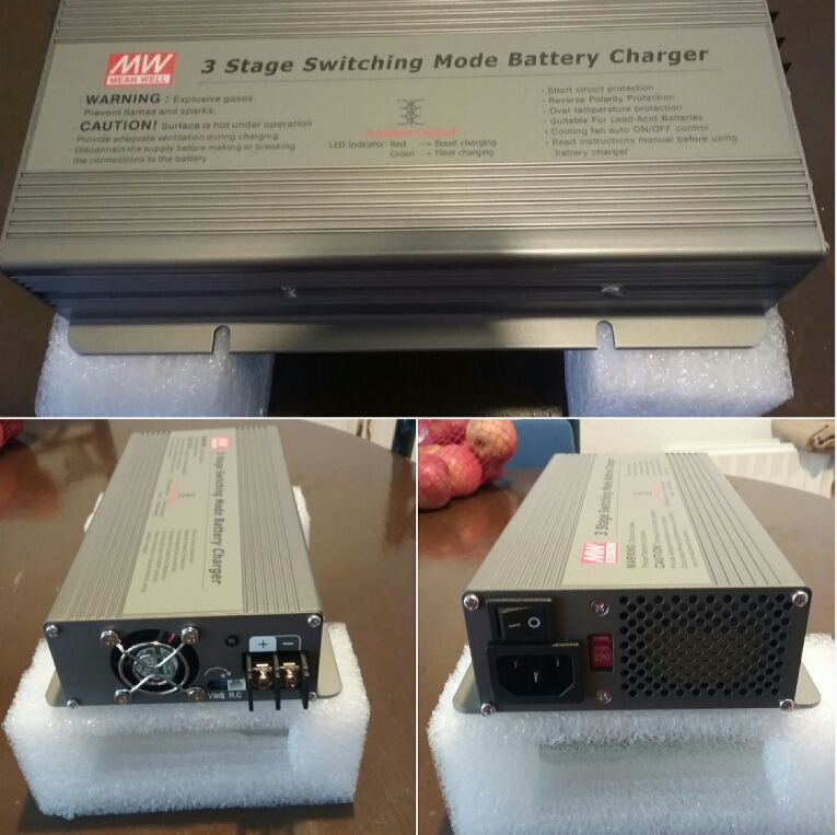

Das LG hat einen eingebauten Lüfter- jetzt geht es mir um die optimale Position/Lage im Helmfach:
siehe nachfolgende Fotos und Beschreibung dazu
HINWEIS: Ich bin Roller/Ladegerät- Laie und berichte nur über meine Erfahrung/ Erlebnisse/ Entdeckungen die ich mache und beschreibe mit den Begriffen die mir geläufig sind...
Verbesserungsvorschläge/Tipps sind willkommen. ;-)

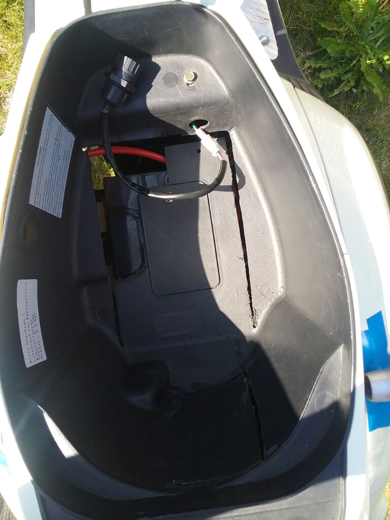

Das Helmfach hat einen aufgeschnittenen Boden.
1. Lege ich es am besten mit dem Lüftungsende zum Helmfachbodenloch, das heiße Luft abgibt, damit diese besser entweichen kann über das Loch und sich nicht staut.......
2. Oder lege ich es lieber andersherum, ... mit dem Lüftungsende zum Helmfachbodenloch welches Luft zum Kühlen ansaugt?
3. kann das LG auch auf der Seite liegen?
links im Bild ist der Teil der Lüftung zu sehen aus dem die warme/ heiße Luft herausströmt.
Rechts im Bild sieht man den Teil der Lüftung, der die Luft von außen nach innen in das Ladegerät zieht um zu kühlen....

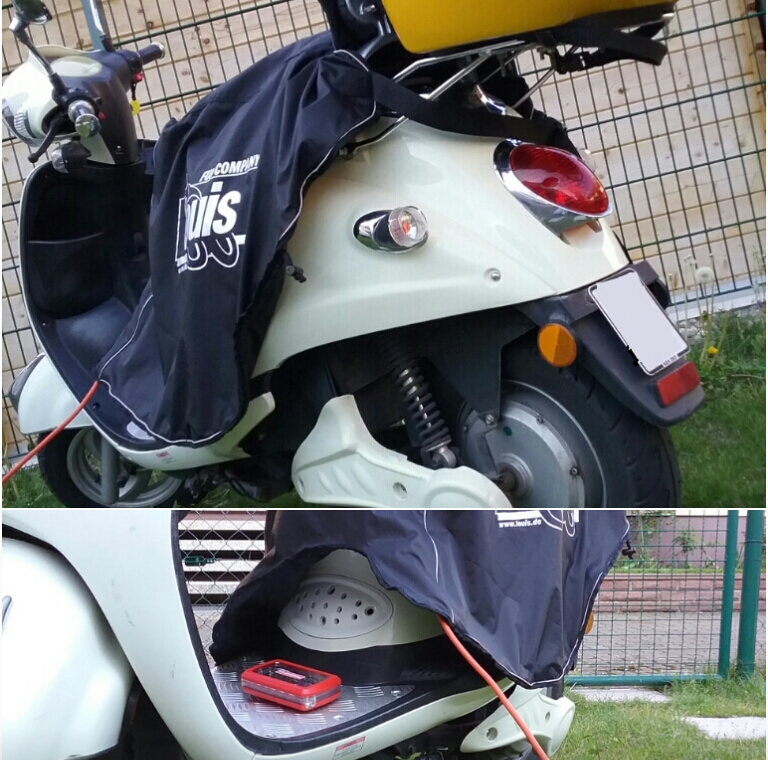

Hier wie versprochen, die Messungen bis jetzt: [/b]
( Laden im Freien/ mit Sitzplane wie auf oberen Foto zu sehen/ leichter Regen und Außentemperatur 11°, Thermometer ins Helmfach gehängt, so dass es keine direkte Berührung mit dem LG hat/ in Abständen die Temperatur überprüfen, Berührung des LG mind.5 Sek am Stück - außer es tut weh..... ;) ) )
16:14
- Ladegerät eingeschaltet
- Thermometer zeigt 19° ( war vorher im Haus)
17:15
- Ladegerät läuft
- 25° im Helmfach
- LG fühlt sich oben und an den Seiten warm an, aber keineswegs heiß
18:00
- Ladegerät läuft
- 26° im Helmfach
- LG fühlt sich sowohl mit Fingerbeere berührt als auch mit Handrücken lauwarm
an.
19:00
- LG läuft
- 21° im Helmfach
- LG fühlt sich jetzt kühl an von allen Seiten
Weitere Daten folgen...
Nachtrag:
20:11
- LG läuft nicht mehr , Lämpchen grün= Erhaltungsspannung = fertig geladen
- 16° im Helmfach
- LG fühlt sich jetzt nicht nur kühl an, sondern kalt (schnell in 's Haus damit...)
