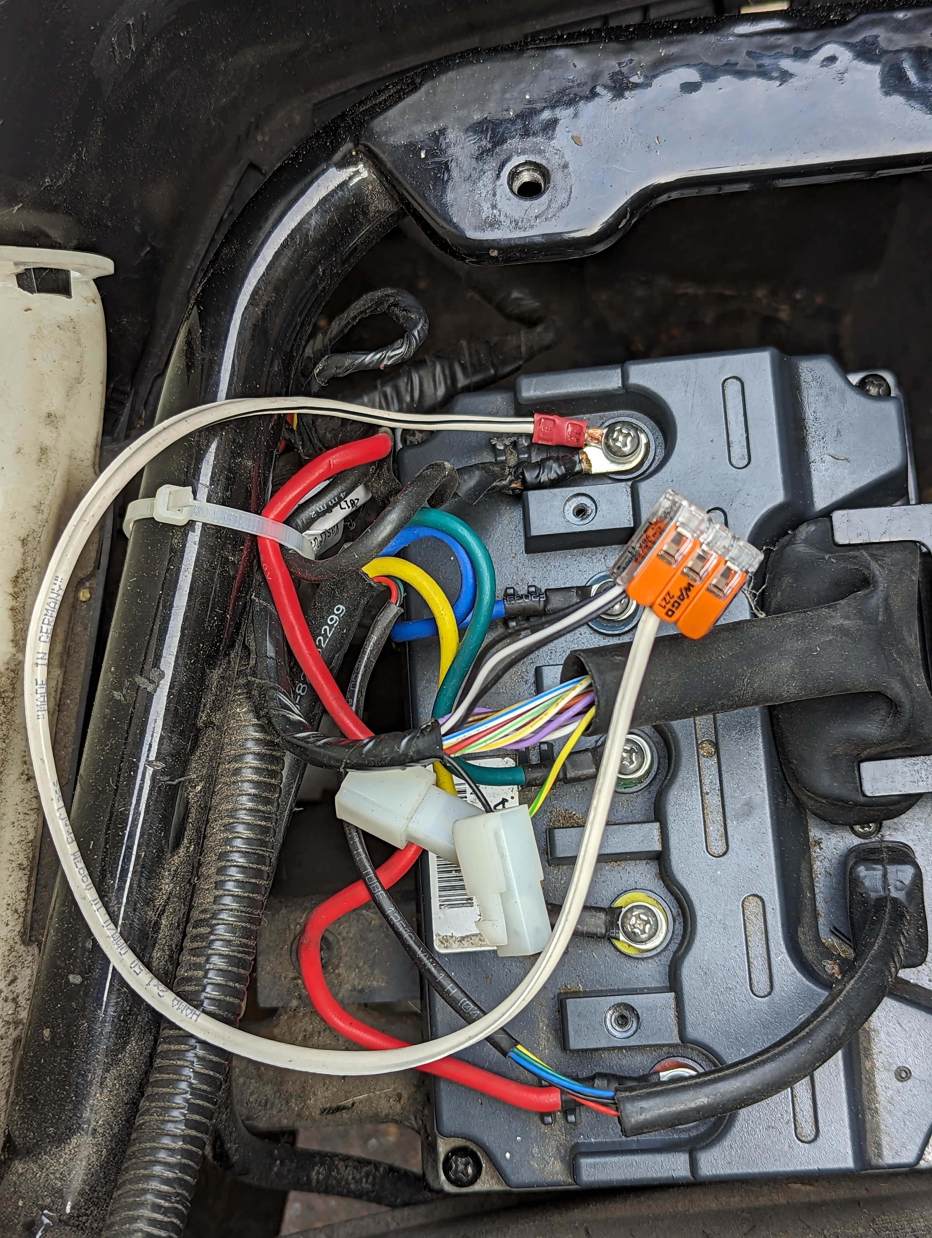

Ich habe dann die drei Masseleitugen von Pin 16 abgekniffen, verlängert, und direkt mit einer Ringöse auf [Batterie -] am Controller gelegt.
Belegung: Danach fuhr er wieder wie am ersten Tag.
