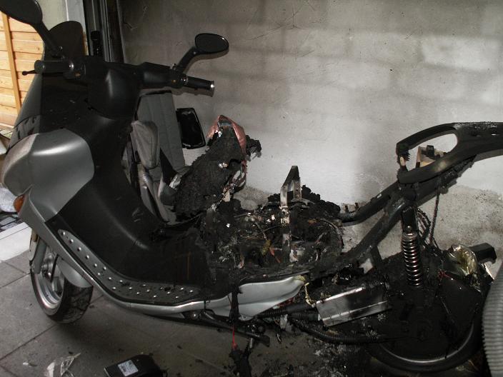

bin neu hier im Forum, ich besitze einen Vespino Sky Revulotion, bei dem die Akkus gebannt haben.
Sitzbank, Heckverkleidung, Rücklicht usw. alles unbrauchbar. Weiß einer von Euch wo man Ersatzteile bekommen kann
und was die so kosten.

Vermutlich bist Du blutiger Laie, da Du noch nicht einmal weißt,wie die exakte Bezeichnung DeinesRollers lautet. Zum erfolgreichen googeln.... Das Ding heißt wohl eher Vespino Sky Evolution und wenn es eine Li Version ist, lohnt sich die Reparatur nach einem Batteriebrand eher nicht.
Frag doch bei http://www.vespino.ch/de/ nach den Preisen bzw. ob die Karosse identisch mit dem Sprinter 60 bzw. Ovinem Sprinter ist, da die Hamburger häufiger kpl. Bikes bei ibäh als Bausatz ohne Akkus versteigern.(Gehen um die 600 weg.)
Ich bezweifle aber,dass da nur Akkus und Karosse gelitten haben

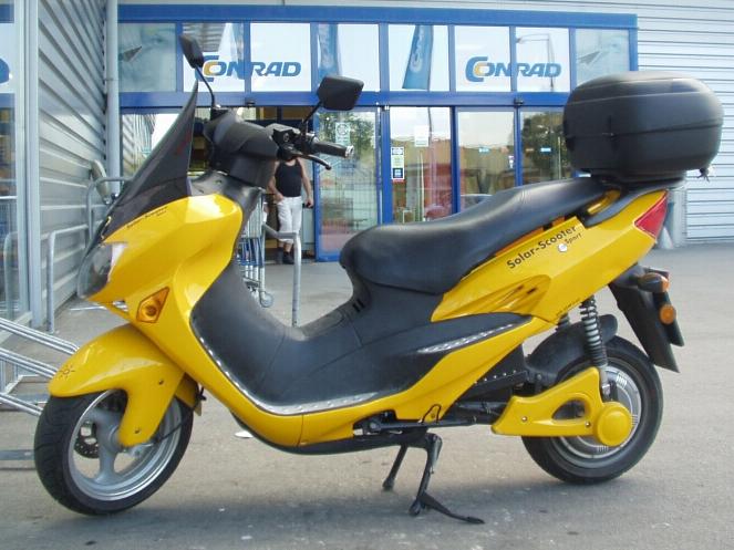

Die Karosserie des Vespino Sky Evolution ist weitgehend baugleich der von Solar Scooter Sport, Innoscooter 6000 Li, "Adler" von electrack.at, und anderen (Design vom Suzuki Epicuro "inspiriert").
Nicht jedoch mit der vom Ovinem Sprinter, denn der ist ein Daelim-Otello-Klon.

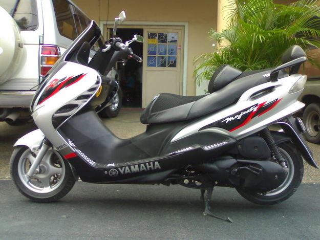

Re: Vespino Sky Revulotion, Ersatzteile
Yamaha Majesty sieht so aus:
Wie gehts eigentlich der Verkabelung? Kommt die auch neu?
Und seit wann "fehlt" denn der Spannungswandler? Oder ist "fehlt" ein Synonym für "verbrannt"?
Das sind größere Unterschiede, da erlischt ziemlich sicher die ABE. Von dem Fummelei-Aufwand mal abgesehen.Wie gehts eigentlich der Verkabelung? Kommt die auch neu?

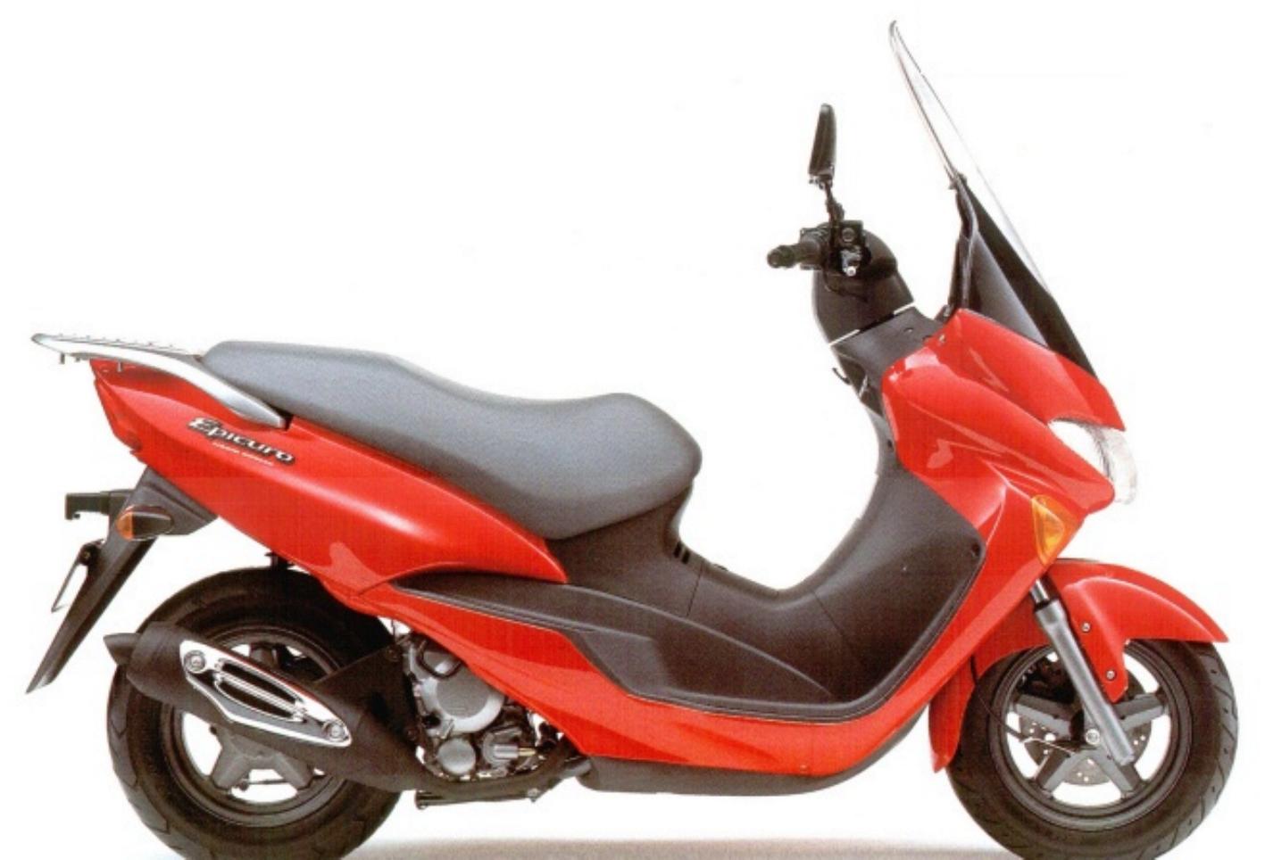

habe da noch den Suzuki Epicuro gefunden.
Den Spannungswandler wollte der Vorbesitzer behalten.
Da ich Kfz.-Elektriker bin habe ich da keine Probleme mit der Kabelage, die habe ich bis auf Kleinigkeiten
bereits fertig.
Es kommt dann die gr0ße Akkufrage, Bleigel oder Lifepo. Ist natürlich eine Preisfrage.

Da gibt es noch ein schönes Windschild von Biondi für den Epicuro !Das paßt auch an Deinen Roller!
Das macht den Roller erst komplett! Für den Betrieb mit 72 Volt brauchst Du natürlich einen anderen Controller. Der DC Wandler hingegen kann die 72 volt meist ab!
