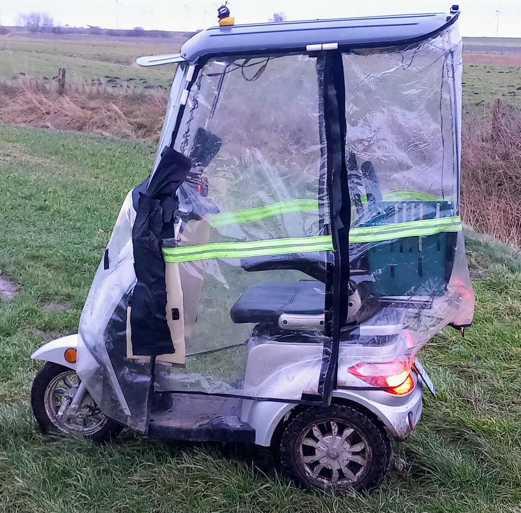

Schick doch mal ein Foto von dem Strandfahrzeug
- und von den Schokoladen gefüllten Meerschweinchen Südasiatischen Bellenden Polizei Kampfmeerschweinchen (?!?)

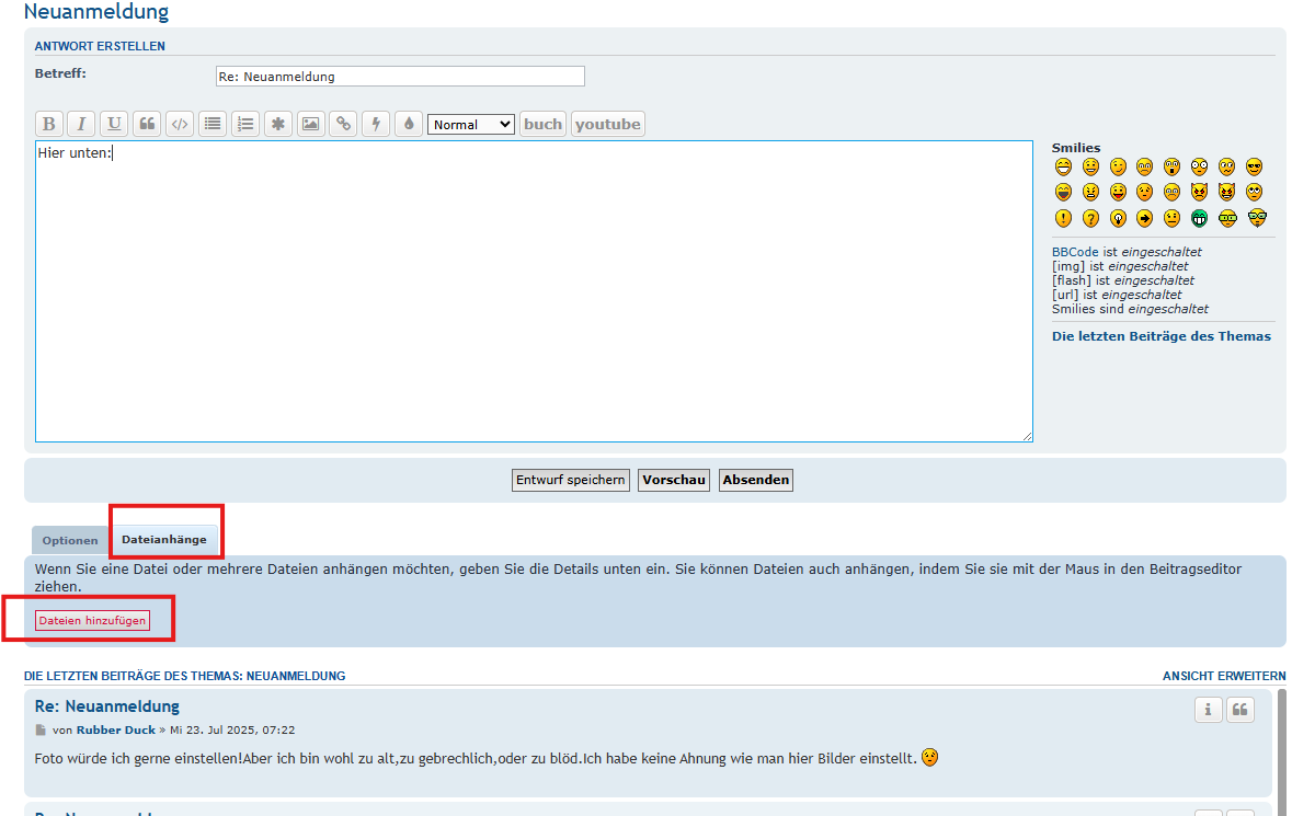

Foto würde ich gerne einstellen!Aber ich bin wohl zu alt,zu gebrechlich,oder zu blöd.Ich habe keine Ahnung wie man hier Bilder einstellt.

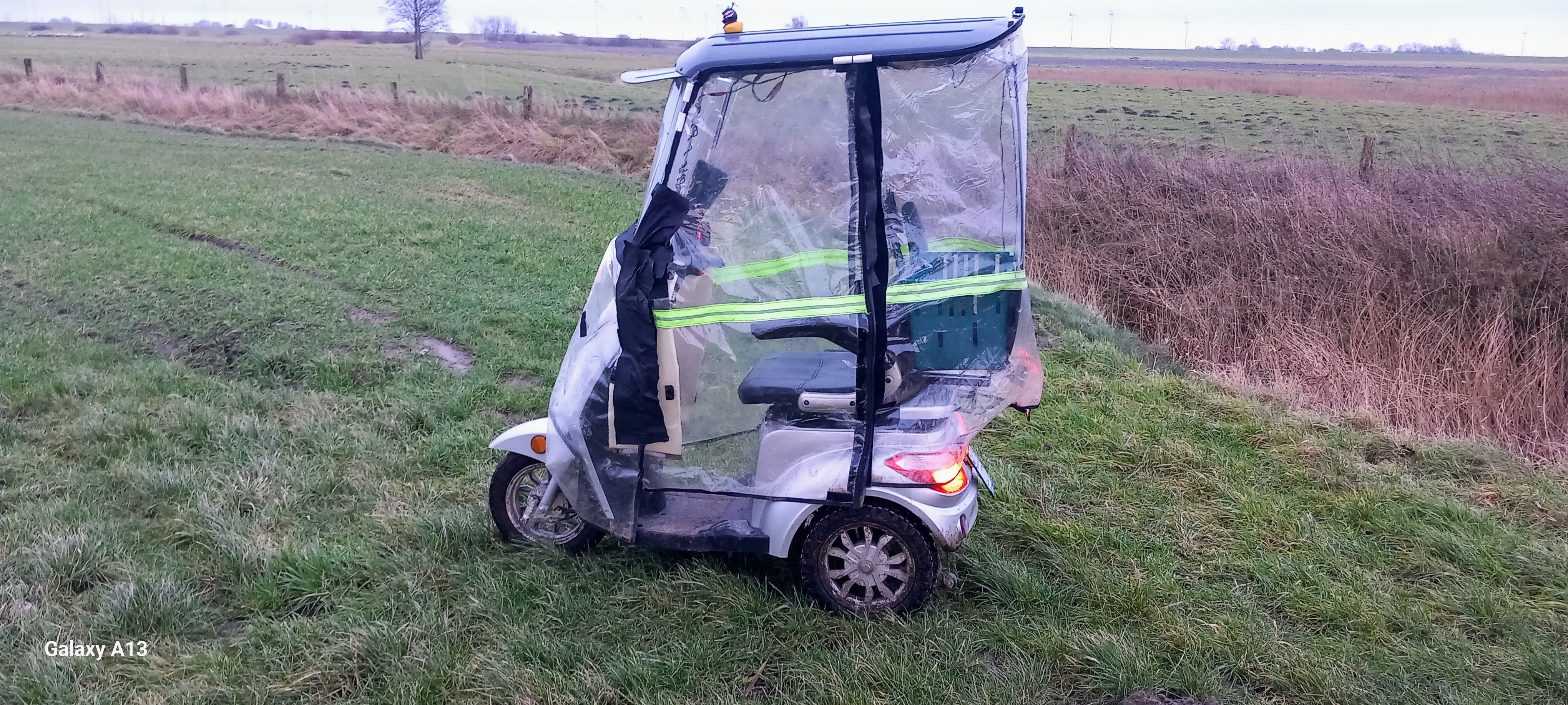

Mit besagter Rubber Duck auf dem Dach

Cool, die Hunde wollen schließlich bei jedem Wetter raus!
