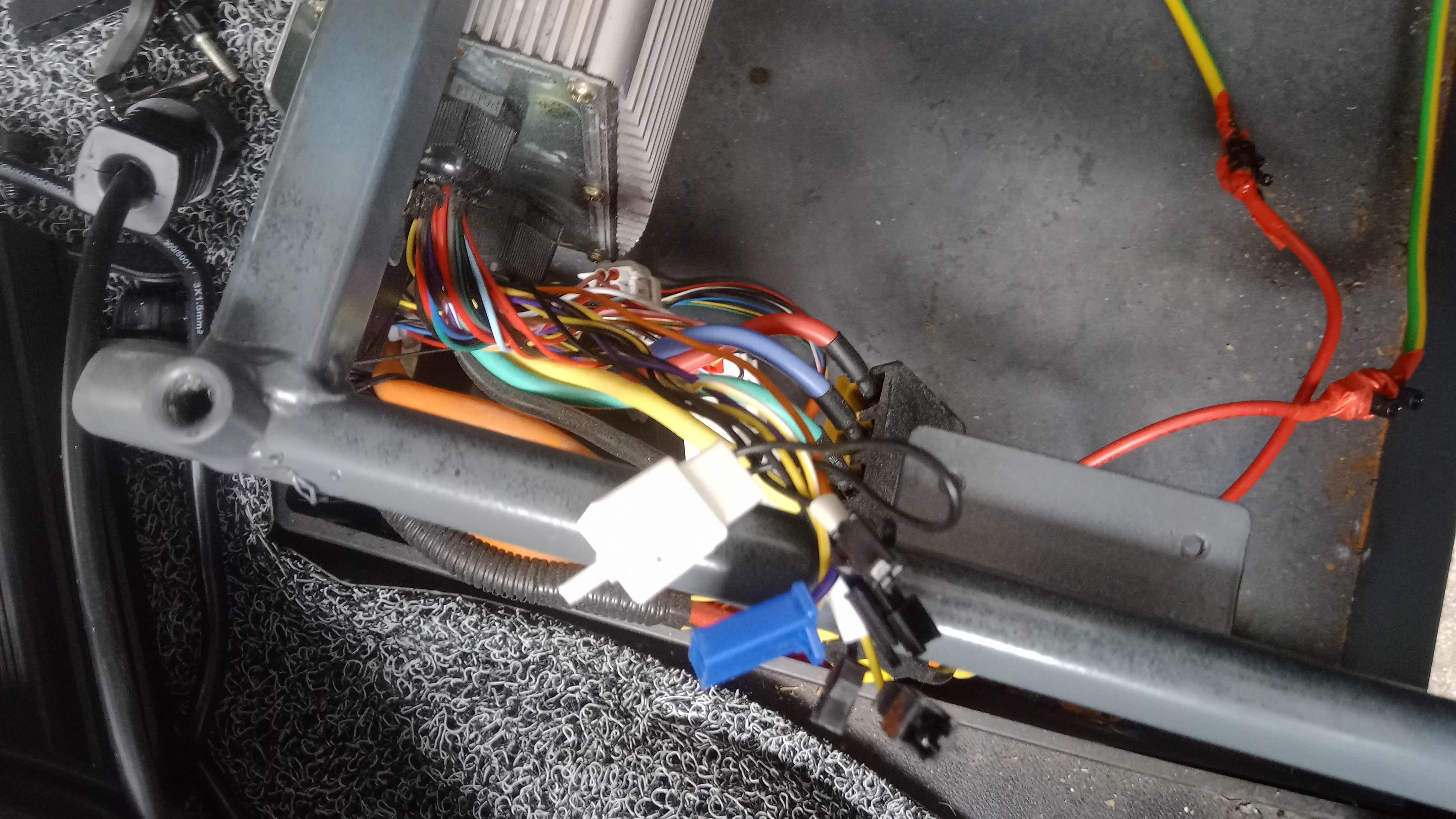

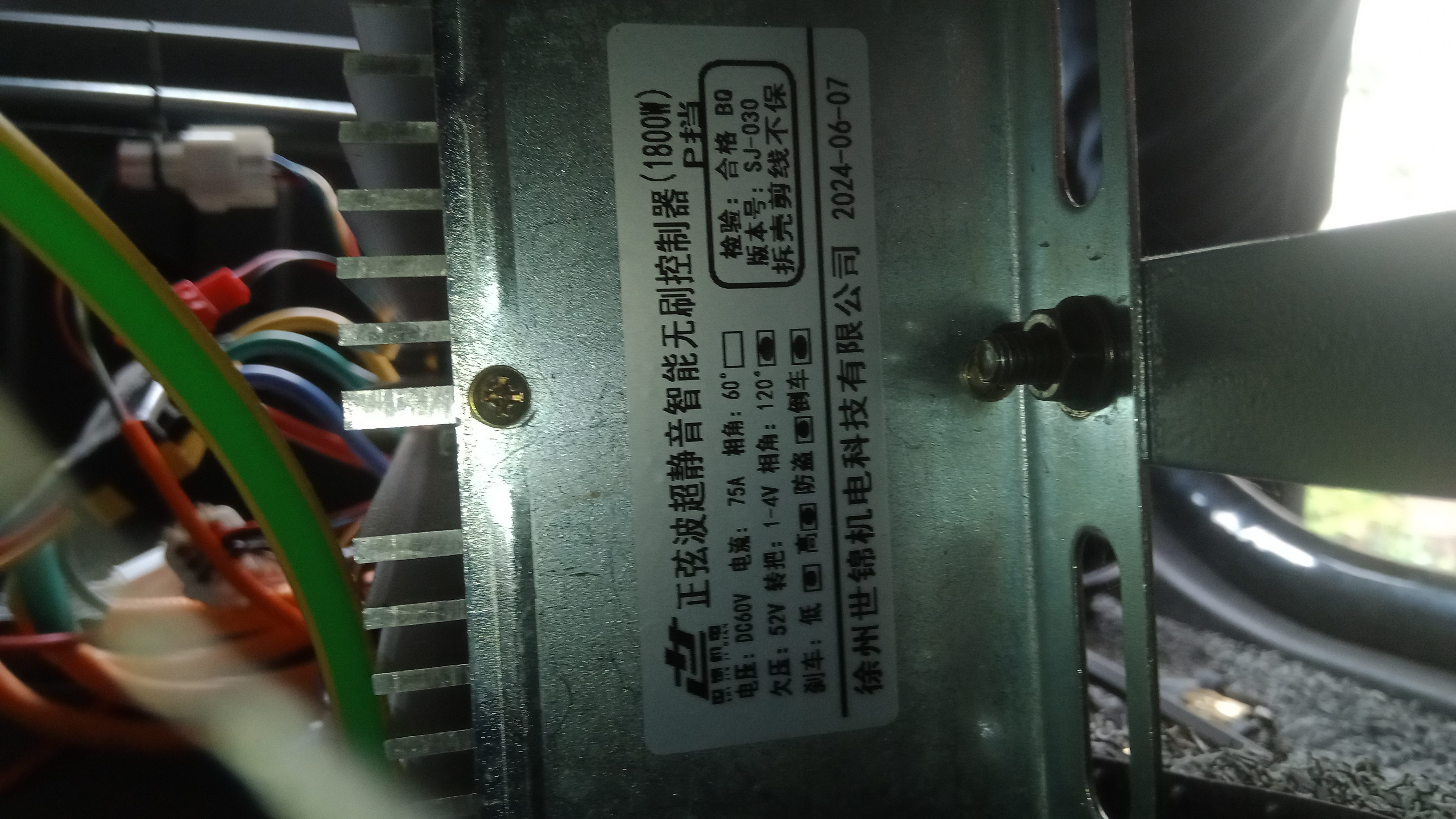

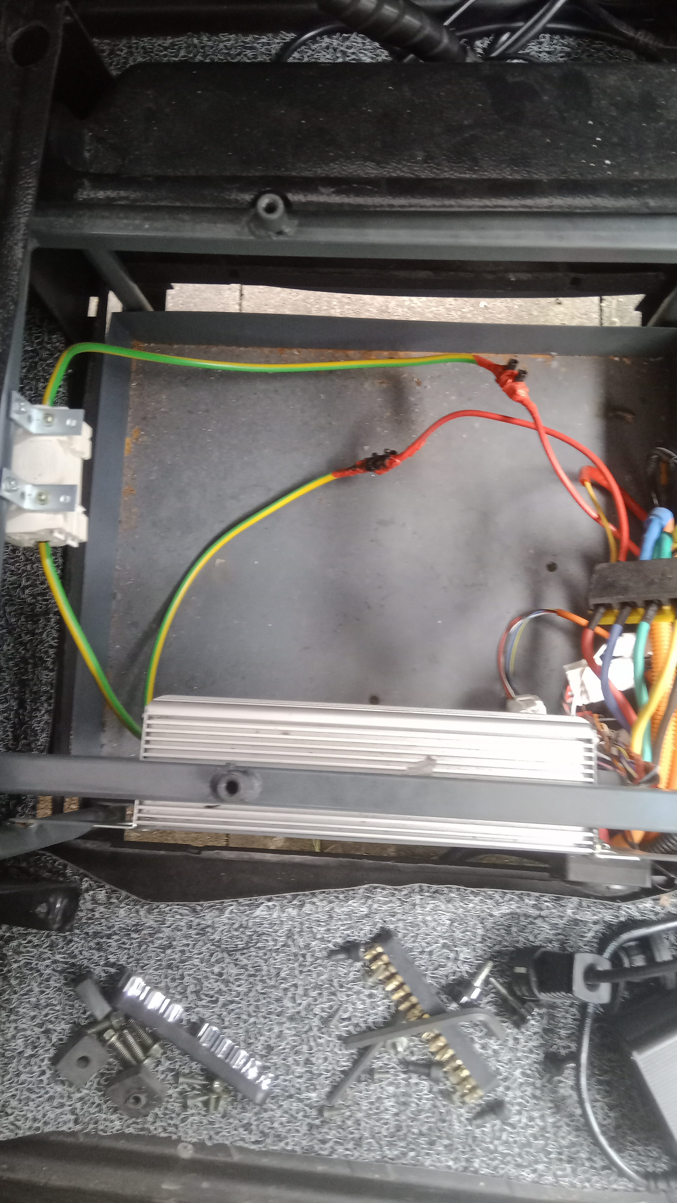

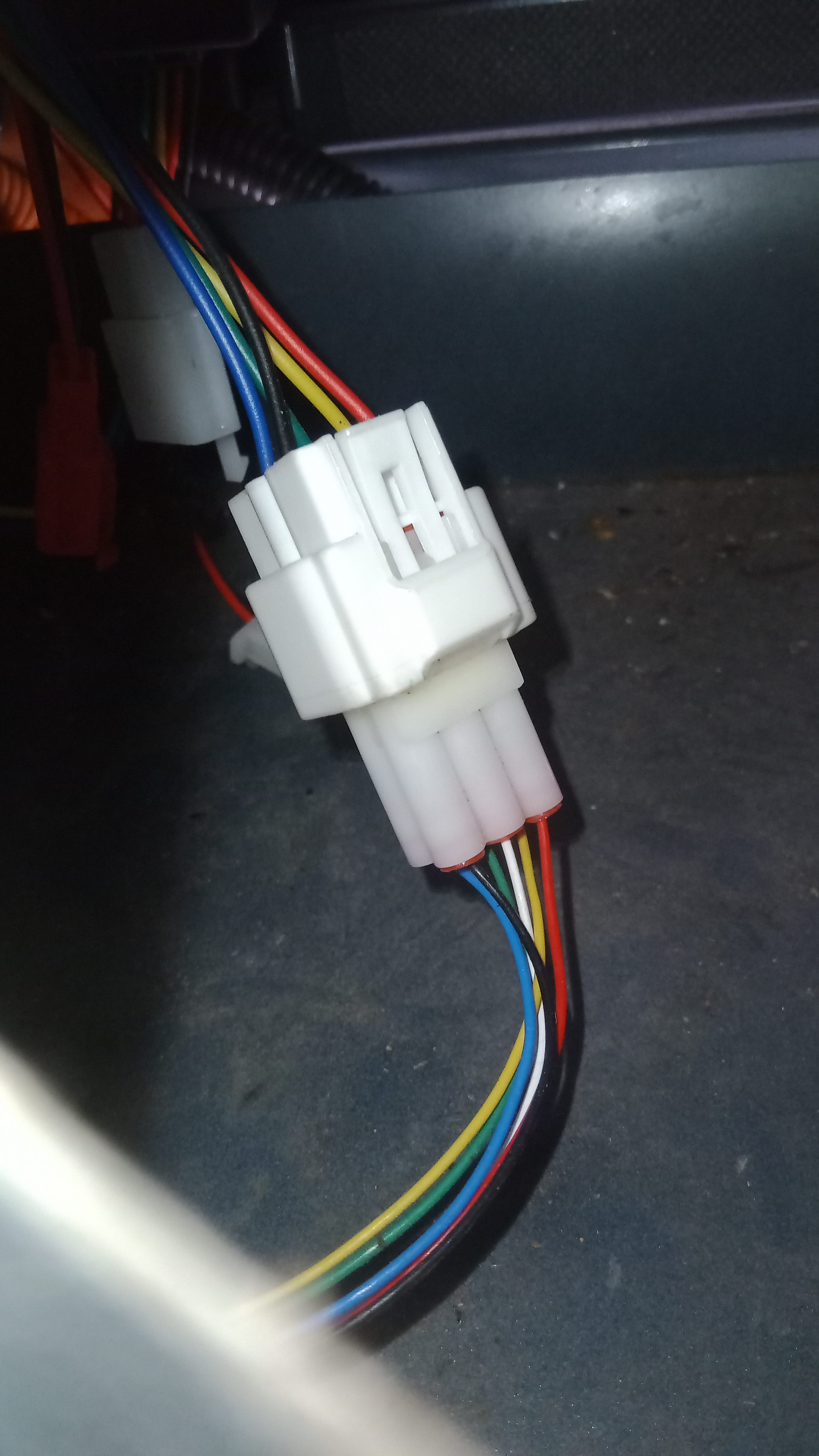

Mal ein paar Bilder vom Controllersaal unterm Sitz.Die Verbindungen der Akkus sind fest.Die Stecker ohne Oxydationsspuren und fest sitzend.Habe den gròßeren,weißen Stecker jetzt mal mit Kabelbinder am Chassis befestigt.Der wackelte so frei rum.....keine erkennbaren Kabelbrüche bis hier.
Typschild Controller : kann irgendwer chinesisch ? Wozu dienen diese nicht verbundenen Stecker ? Ein Bild vom Gesamtraum mit den nach vorn verlegten Hauptsicherungen Gruß Martin

Re: Futura Elektron-ungewollter Mofamodus zeitweise

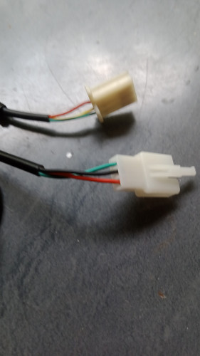

Vielleicht bin ich auf dem richtigen Weg ...?  Seitdem ich diesen 6poligen Stecker am Rahmen fest gemacht habe,kommt der KaRo gar nicht mehr aus dem 25er Modus.Egal wie viel Schlaglöcher oder Bodenwellen ich mitnehme.. Also Sitz und Verkleidung nochmal ab dann ......irgendwie muß ich hier mal mit einfachsten Mitteln die Hinterachse frei aufbocken.

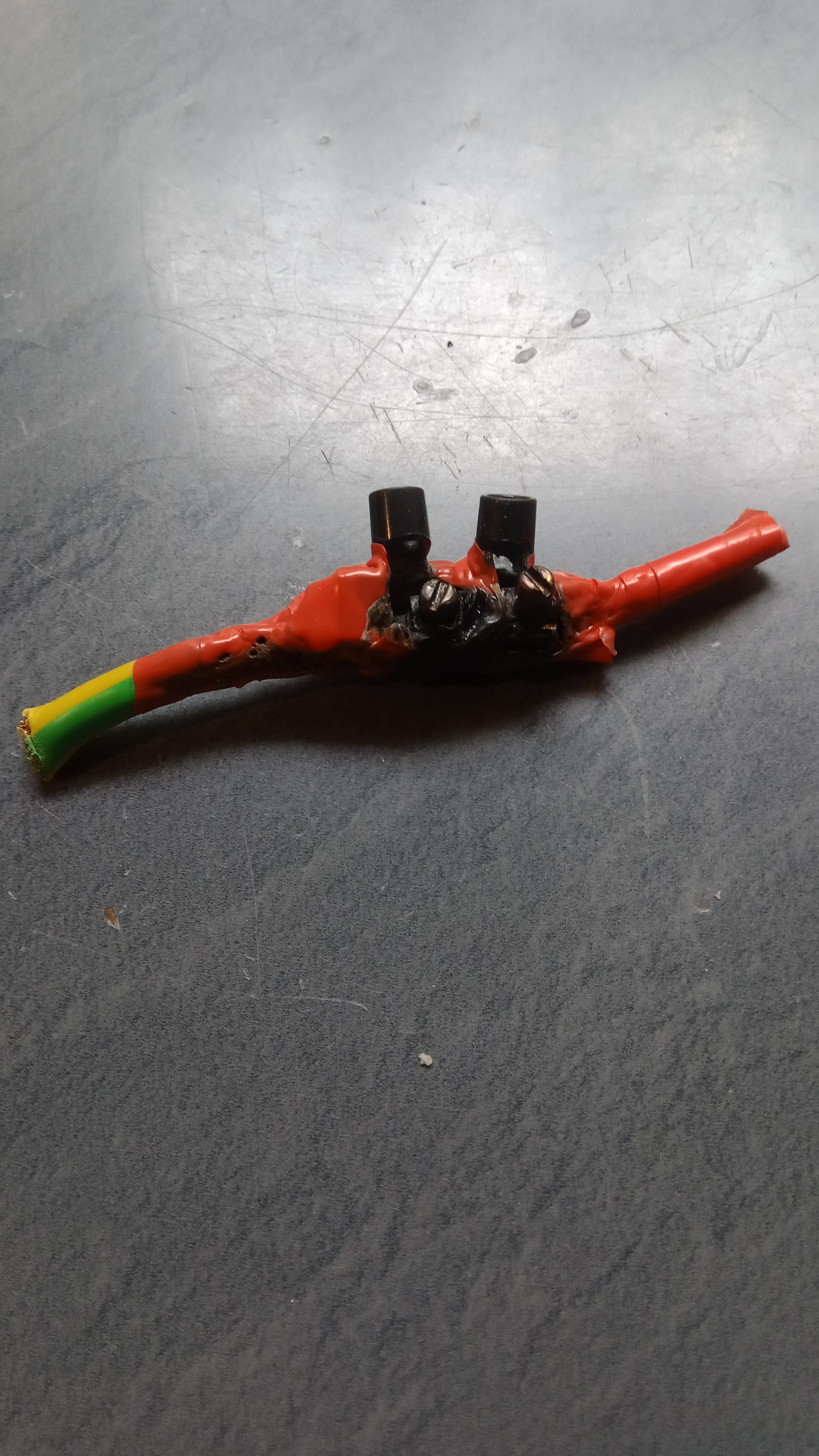

Schade....auch diese heiße Verbindung vom Sicherungskabel war's nicht
 .Ist mir vorgestern gar nicht aufgefallen
Hätte leicht ein Brand werden können bei Bodenblechberührung ! Warum auch immer die heiß geworden ist ....das beobachte ich auch.Die Sicherungsleitung ist jetzt auch so befestigt,das sie das Bodenblech nicht mehr berühren könnte.Die Stecker der Steuerleitungen haben auch vollen Durchgang.Es bleibt beim 25 Km/h Modus....ok,auch 30 mit vollen Akkus.

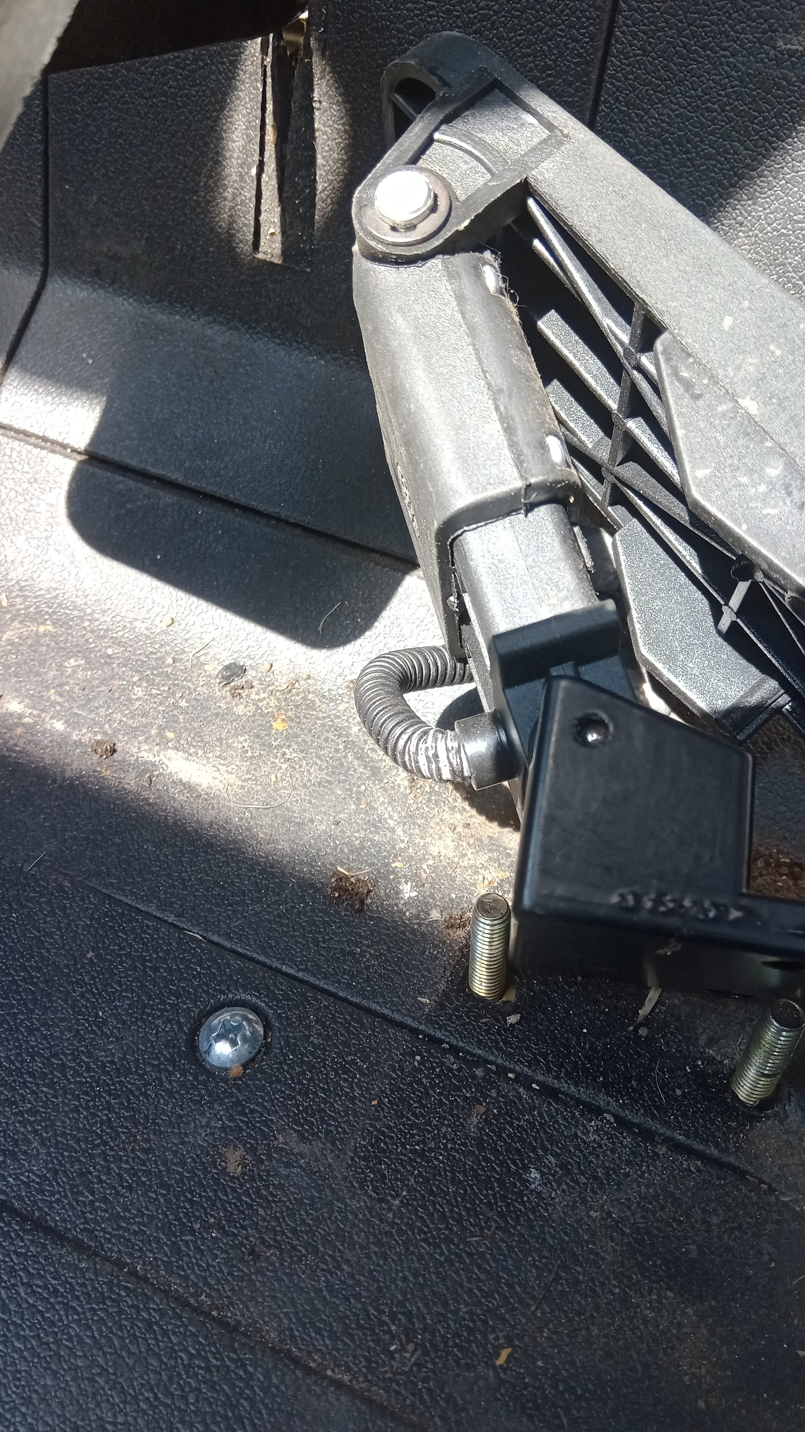

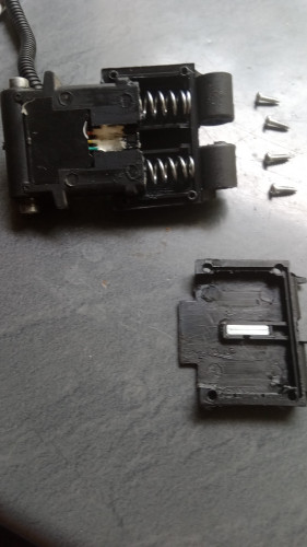

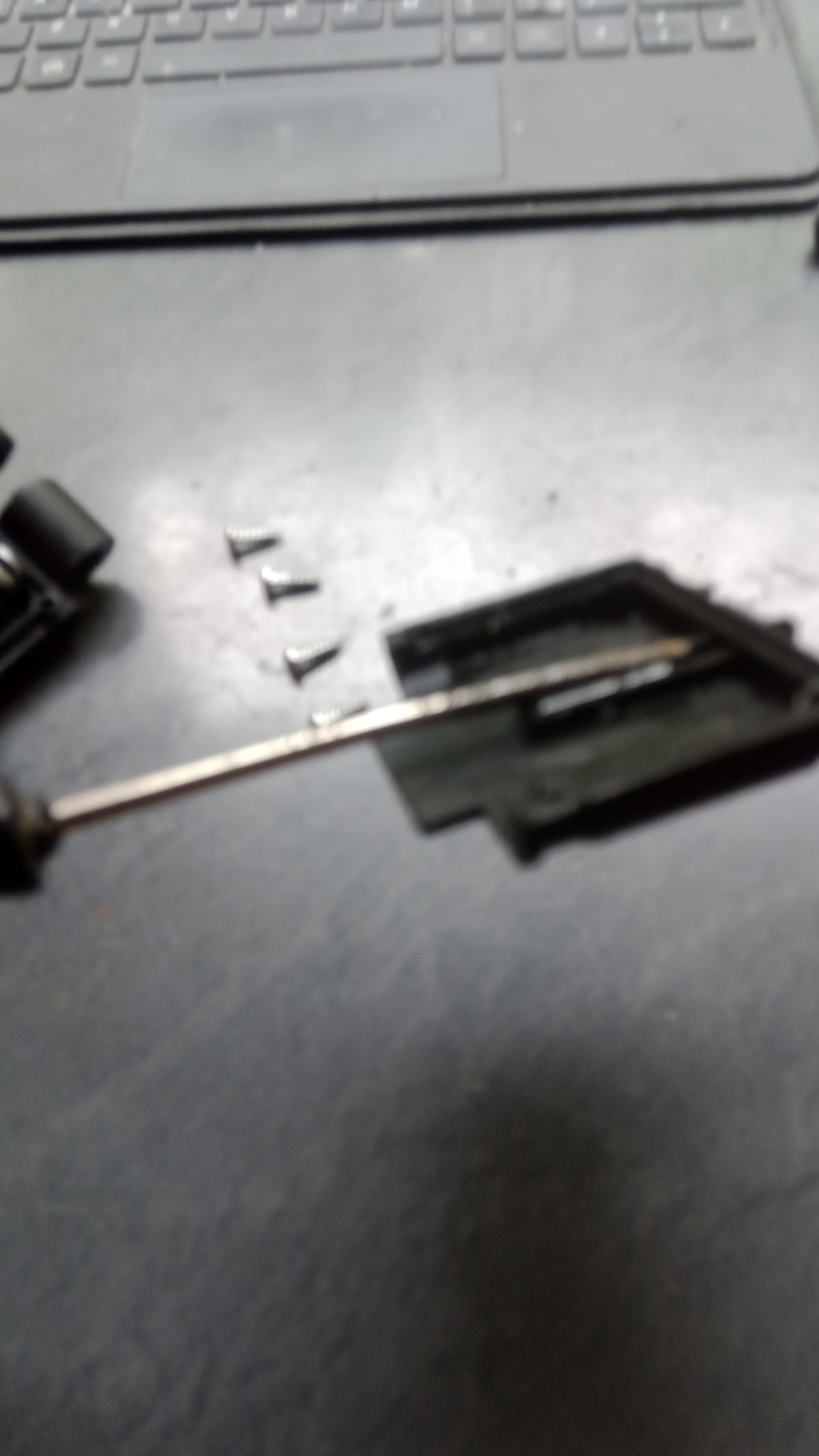

Den Stecker,den ich fest gemacht habe und danach nur noch Mofamodus war ist tätsächlich der Stecker zum Gaspedal.
Leider brachte das wieder los machen nix.Hab auch ein Band dran befestigt,um mal während der Fahrt "ferngesteuert" dran zu rütteln.Dann hab ich das Gaspedal abgenommen,um die Leitungen mal durchzumessen.Aber das Kabel geht ohne Stecker ins Pedal .Ob man das irgendwie öffnen kann ...? Beim Pedal treten entsteht am Boden immer der gleiche Knickpunkt wie man auf dem Foto sieht.Da wäre ein Bruch auf Dauer schon vorprogrammiert.Zumal keine flexiblen Adern verwendet wurden vom Hersteller.
Ich bleib da jetzt mal dran,weil es für mich nach dem bisher Geschehenen einfach das logischte ist.....Ich hab mich auch mal etwas in die Funktion und Aufbau von Hallsensoren eingelesen.Tolle Erfindung,Mr. Edwin Hall !
Gruß Martin
...ein Gaspedal steht nicht in der Futura Ersatzteilliste
....optisch gleiche Pedale gibt es beim Alien und in der Bucht unter 15€,allerdings nur mit 3pol. Stecker ...
Gaspedal Stecker rot - schwarz = 4,4 V
rot - gelb = 4,7 V
Jeweils in Neutral mit/ohne Pedalbetätigung.Andere Farbkombinationen ohne messbare Spannung.
Das Pedal muß ja einen Hallsensor beinhalten.Kann der Magnet verrutschen im Gehäuse ? ...kann/will ich mir aber nicht vorstellen
									Gruß Martin
rot - gelb = 4,7 V
